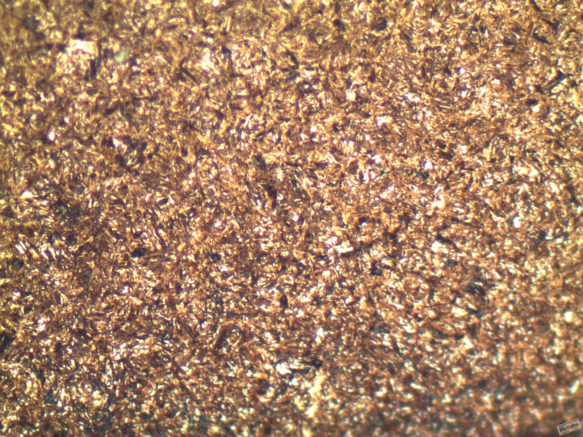

表面组织
表面组织

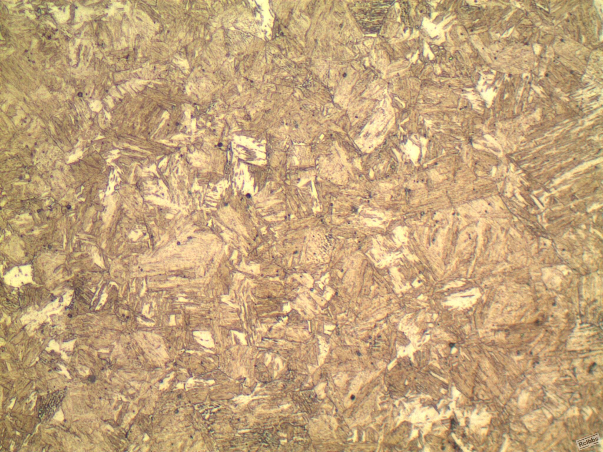

芯部组织
芯部组织
渗碳零件金相组织,请帮忙看一下。

发表于 2015-4-14 18:49:31 | 显示全部楼层
第二张图片,我怎么看不出有粒贝。第一张图片针马+残奥,第二张板马+上贝+少量铁素体。

发表于 2015-4-14 17:23:38 | 显示全部楼层
第一张图:针状马氏体+残奥+少量下贝。
第二张图:板条马氏体+少量粒状贝氏体。
发表于 2015-4-14 22:45:07 | 显示全部楼层
根据图片看,第一个,针状马氏体,残余奥氏体,少量下贝氏体;第二张是板条马氏体,少量铁素体,和少量粒贝(第二张上部和下部)
三楼说第二张有上贝氏体,我没看出;请指点

发表于 2015-4-14 23:26:38 | 显示全部楼层
图1,少量屈氏体+粒贝;图2,粒贝

 楼主| 发表于 2015-4-15 08:46:55 | 显示全部楼层
结合一下硬度大家再看一下,第一张硬度为680HV,第二张410HV。

发表于 2015-4-21 11:02:37 | 显示全部楼层
评级吗 马氏体残奥3级 碳化物2级 芯部组织2级

发表于 2015-5-5 15:13:16 | 显示全部楼层
第一张马氏体+碳化物,第二张马氏体
发表于 2015-5-5 15:53:44 来自手机 | 显示全部楼层
第一张很明显是渗层组织,针马十较多残奥+碳化物,第二张组织较粗大,为过渡区或心部组织wechat:lang_wechat_threadmessage

发表于 2015-5-14 11:35:28 | 显示全部楼层
三楼说的对,第二张过度区的
发表于 2015-5-15 09:14:36 | 显示全部楼层
请教一下,那白亮块上带小点点的组织是粒贝吗?谢谢。
发表于 2015-5-19 10:14:45 | 显示全部楼层
第2图是部分操持了马氏体位向的回火组织,见铁素体、粒贝。
发表于 2015-5-19 10:15:17 | 显示全部楼层
第2图是部分保持了马氏体位向的回火组织,见铁素体、粒贝。
签到天数: 222 天
发表于 2015-6-3 20:51:33 | 显示全部楼层
第一张渗碳表层组织,M十残γ+碳化物,第二张板条M+B+F
