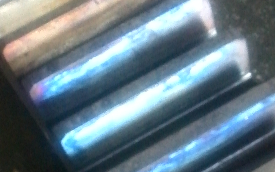

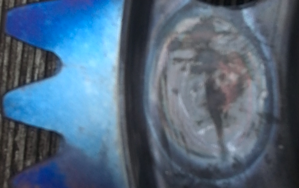

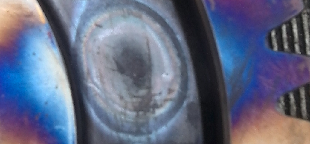

材料:20CrMnTi  齿轮,由于加工原因,在齿轮渗碳淬火后,发现要返工,对齿轮部位进行了了局部加热,出现了此种情况,
请教各位大侠,此现象的发蓝对已经进行了渗碳淬火的产品有什么影响?

怎么个局部加热法,用乙炔烤来降低硬度然后再进行加工?颜色发蓝是烘烤的部位氧化了,颜色出现在渗碳淬火之后的局部加热中,您检测一下发蓝部位的硬度,只要硬度合适,对质量并没有太大的影响

烘烤时应将下面的齿寖在水里就没有问题了,这个颜色在400度左右了,看你的硬度达不到标。

检测了硬度在范围内,符合要求,硬度只是稍微有点降低

大侠高见,在加热时我们正是这样做的

蓝色部位,如果硬度达标的话,对质量影响就不大了。
