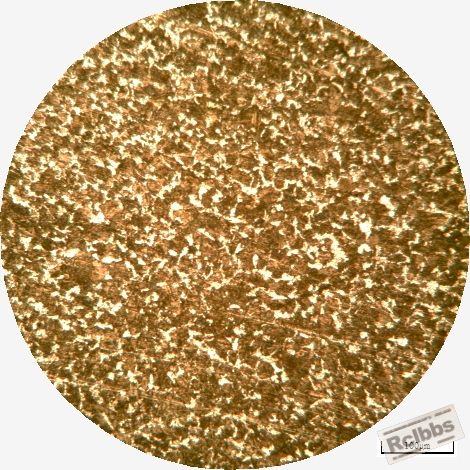

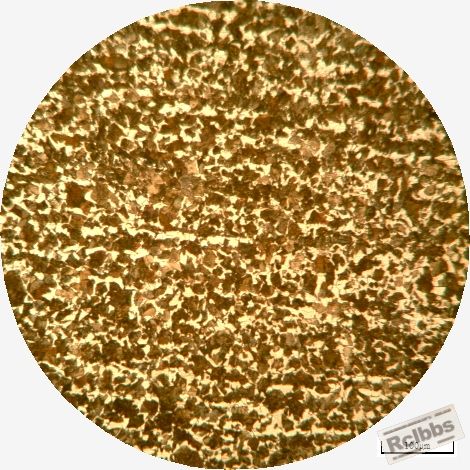

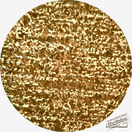

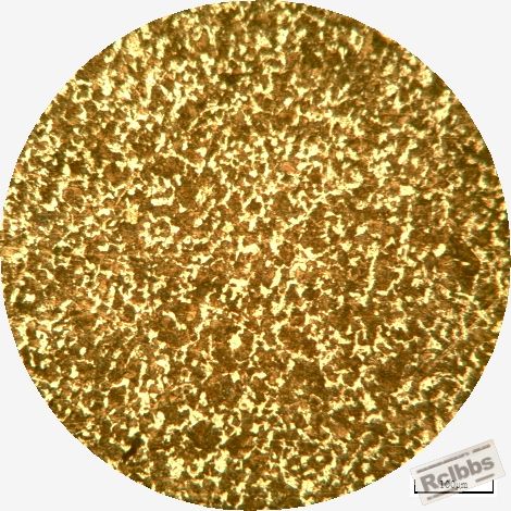

 楼主| 发表于 2015-4-19 11:58:23 | 显示全部楼层
看看这个正火组织合格吗?  晶粒度能到几级。

发表于 2015-4-19 19:07:30 | 显示全部楼层
本人感觉晶粒度7-8级,带状组织2级,看你们要求带状组织几级合格

 楼主| 发表于 2015-4-20 08:37:02 | 显示全部楼层
晶粒度我们评了7级,带状组织要求按GB/T13299-91评定小于3级。

发表于 2015-4-20 11:37:49 | 显示全部楼层
你们评的差不多,

发表于 2015-4-21 11:12:55 | 显示全部楼层
支持楼上女将的看法。!
