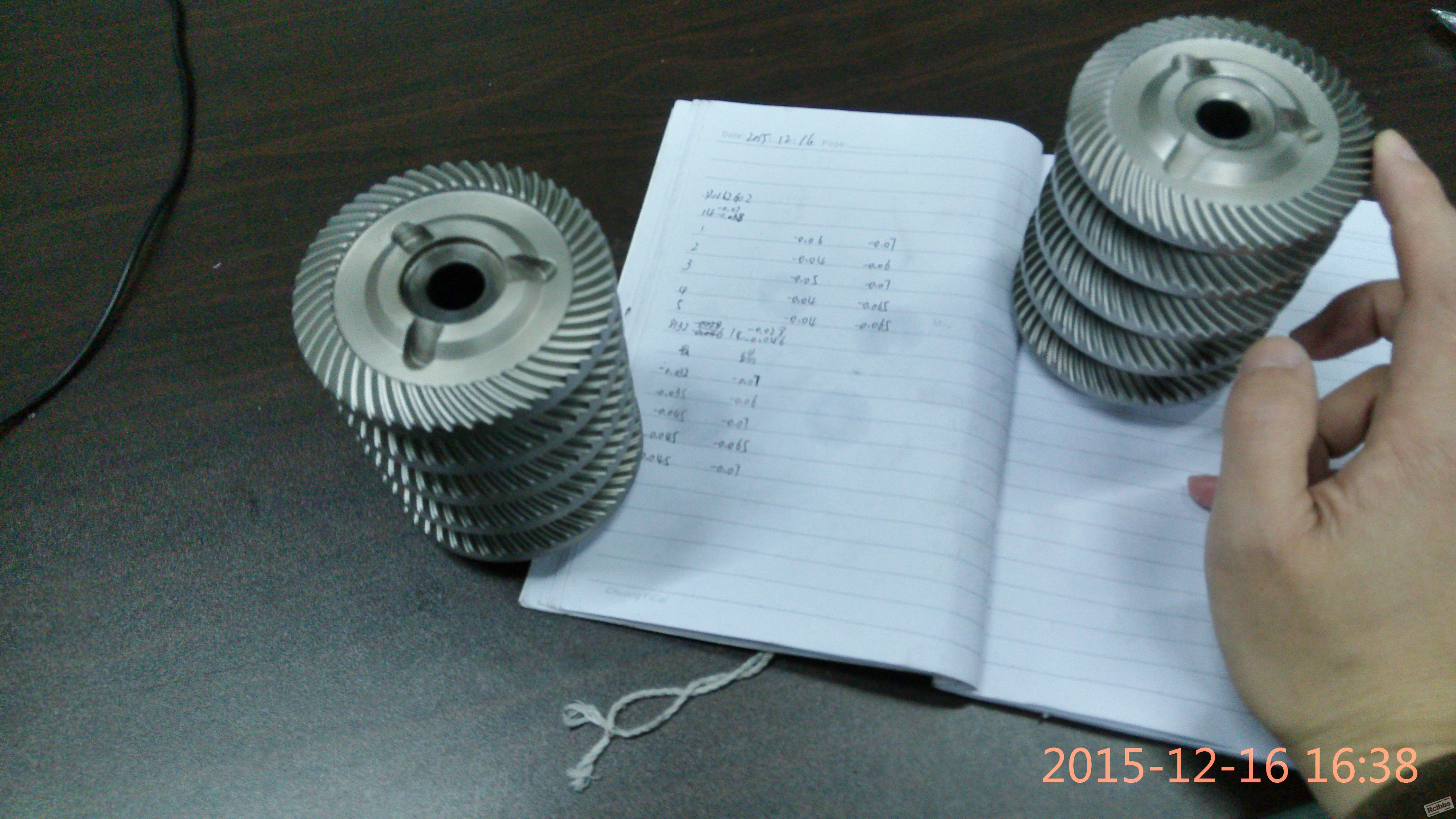

颜色正常,和普通真空渗碳淬火的颜色一样,淬火后银白色

你是空气炉低温回火吧?如果真空回火应该和淬火后颜色一样,灰白色。

我的真空渗碳淬火后颜色微黄,我看人家正常是银白色的,我的是不是炉子漏气了?
