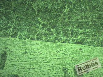

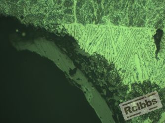

公司生产的外轮轴,表面发现贴上了一些异物,求大神分析成因
图片中上部深颜色部分是53#碳钢(产品),组织已发生变化,应该是接触了高温。
浅颜色是不明异物
异物表层有氧化层,类似溶解的金属

发表于 2015-4-16 11:58:49 | 显示全部楼层
表面看着有莱氏体,这个请确认一下,用15%过硫酸铵腐蚀下。

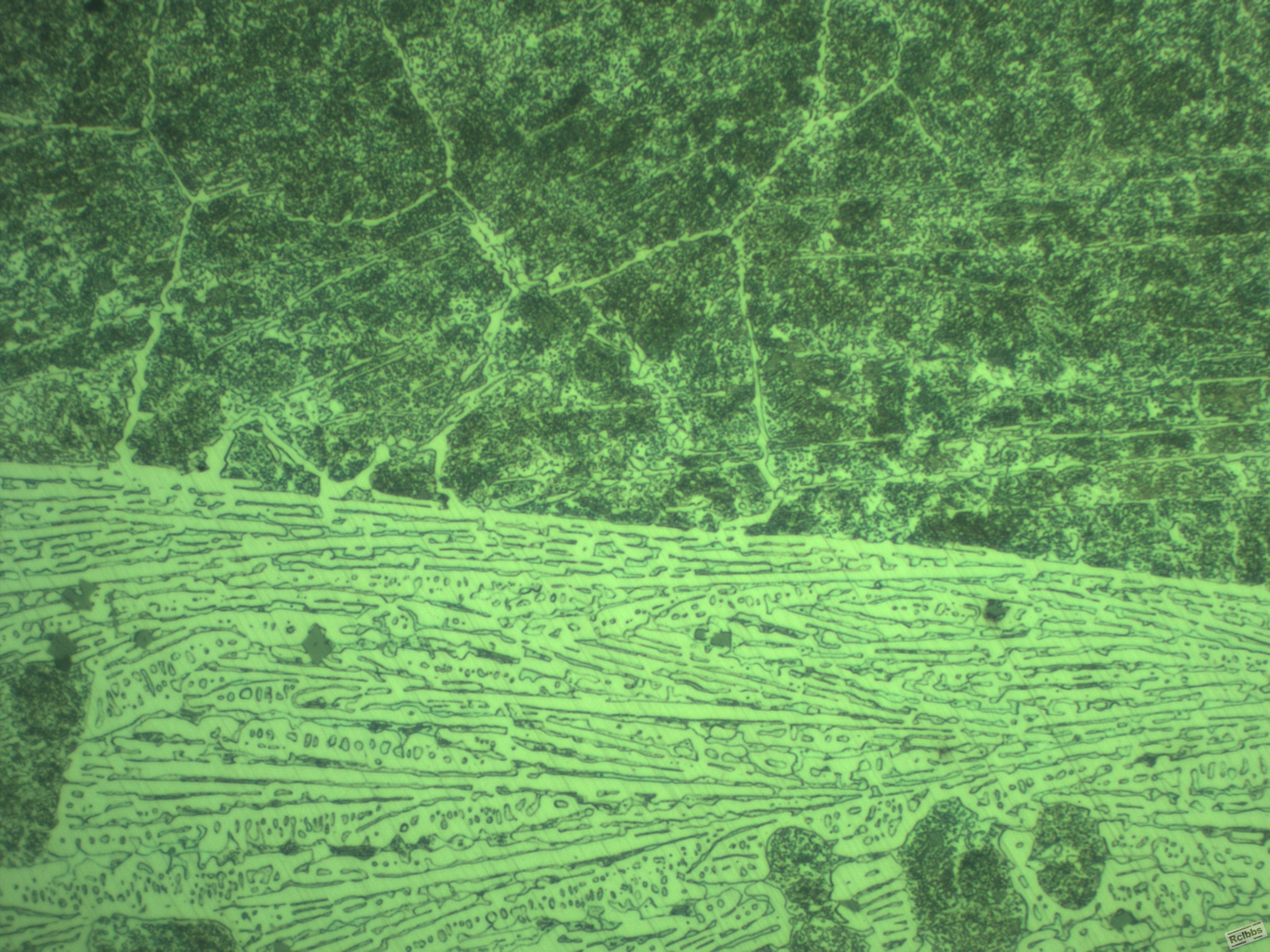

我发个大图
表面的东西好像不是莱尸体~看着有点像粒贝呢~

发表于 2015-4-16 18:21:43 | 显示全部楼层
在脱碳层形成的无碳贝氏体+颗粒状(M-A)组织

发表于 2015-4-16 18:29:18 | 显示全部楼层
这个,你说有异物贴上去,如果就只看那个表面那点组织,我第一感觉就像莱氏体。哈哈。还有,这个你可打个显微硬度试下,如果硬度低,那就是铁素体条,如果硬度高,那就是莱氏体了。

发表于 2015-4-16 21:41:34 | 显示全部楼层
一定不是莱氏体

怎么看,表层都象是铸态的组织。很可能是零件焊补过了,至于用什么方式焊补的,需要供应商实实在在地“招供”。

表面增碳------------------------------------

发表于 2015-4-18 14:24:41 | 显示全部楼层
这是点击放大的截图,不是莱氏体,也没看到变态莱氏体中的珠光体

你的工件在锻造前是都有磷皂化处理,我们也出现过这样的现象,后反复验证是磷化引起的,工件表面的磷在正火过程中进入钢中,发生磷共晶

请问楼主,此工件加工过程中有磷皂化程序吗?有的话,磷共晶的可能性很大

发表于 2015-4-18 15:28:31 | 显示全部楼层
倾向于“西渡高速钢”老师的看法。

发表于 2015-4-19 07:43:40 | 显示全部楼层
现在就期待楼主的腐蚀,其实啊,不管是莱氏体也好,还磷共晶,只要通过腐蚀,都能判定出来。

发表于 2015-4-19 21:05:59 | 显示全部楼层
看着表层基体组织是和上面晶界铁素体一体的,说明表层基体组织应该是铁素体,本人倾向于表面脱碳的说法!

发表于 2015-4-20 10:25:49 | 显示全部楼层
没看懂,跟楼主的头像一样古怪,请楼主提供个放大倍数吧,此外请把该外轮轴异常发现前所有的工艺流程说说,以便分析

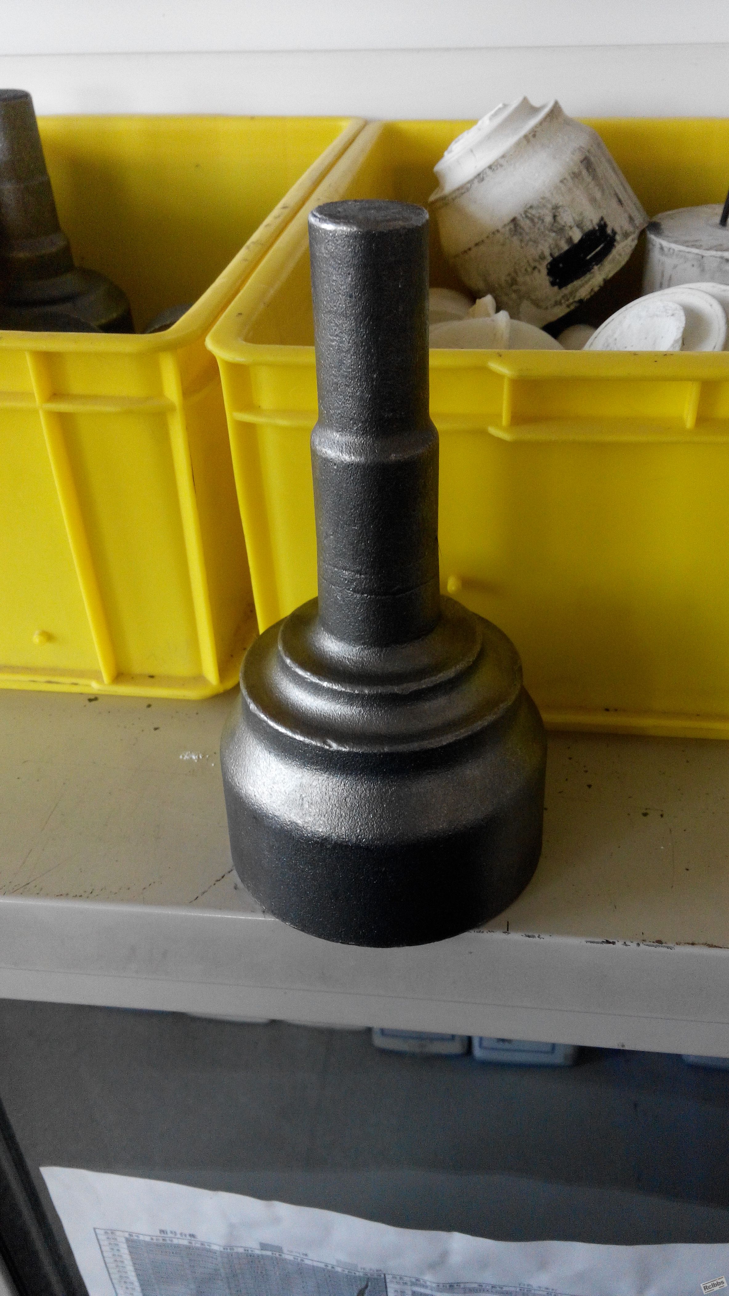

 楼主| 发表于 2015-4-20 14:42:52 | 显示全部楼层
各位朋友,因为休息日没能即时提供详细信息
我把详细过程说明下,望各位朋友老师探讨!
这张图片是产品的外形。
锻造品,经过了正火,抛丸处理后的样子
