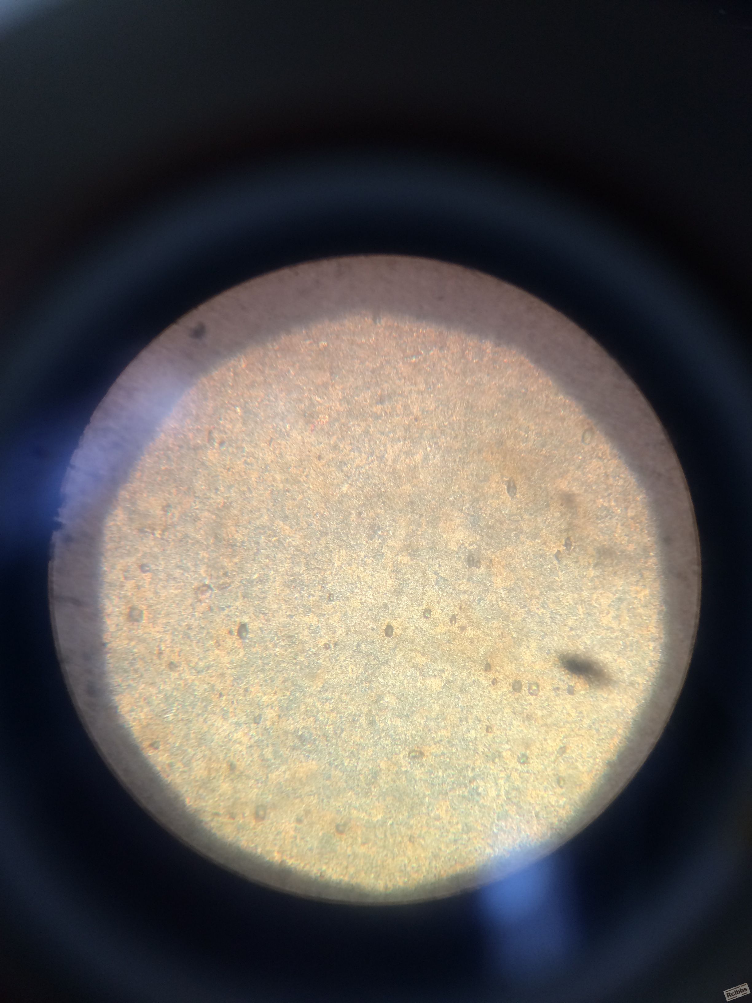

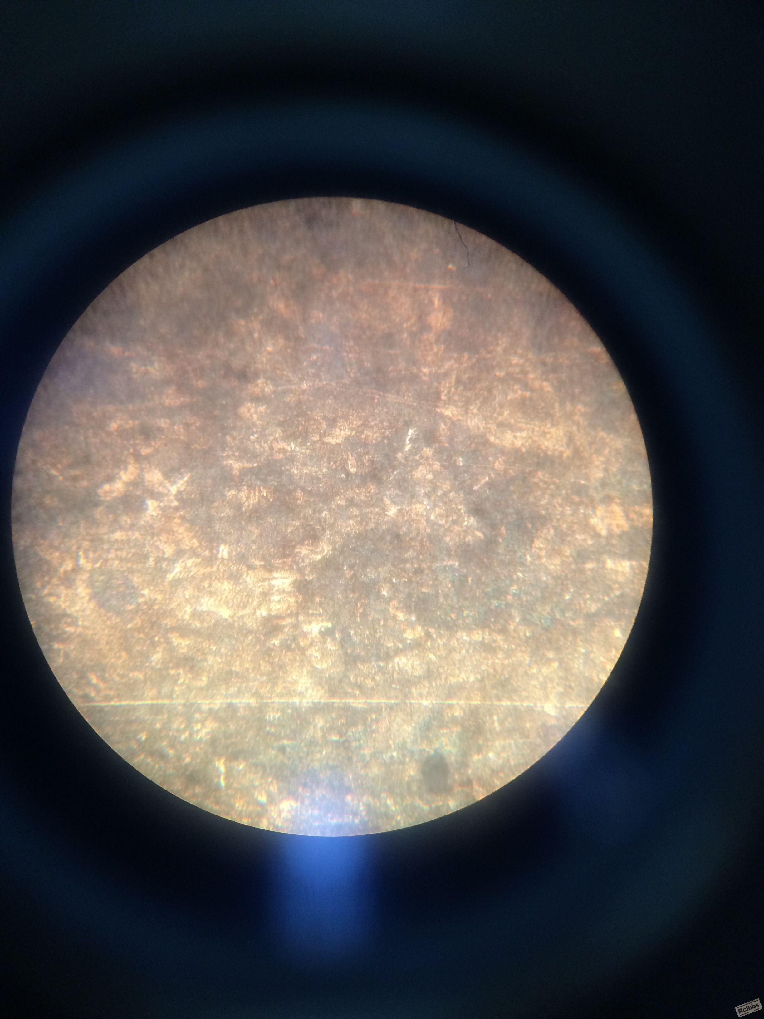

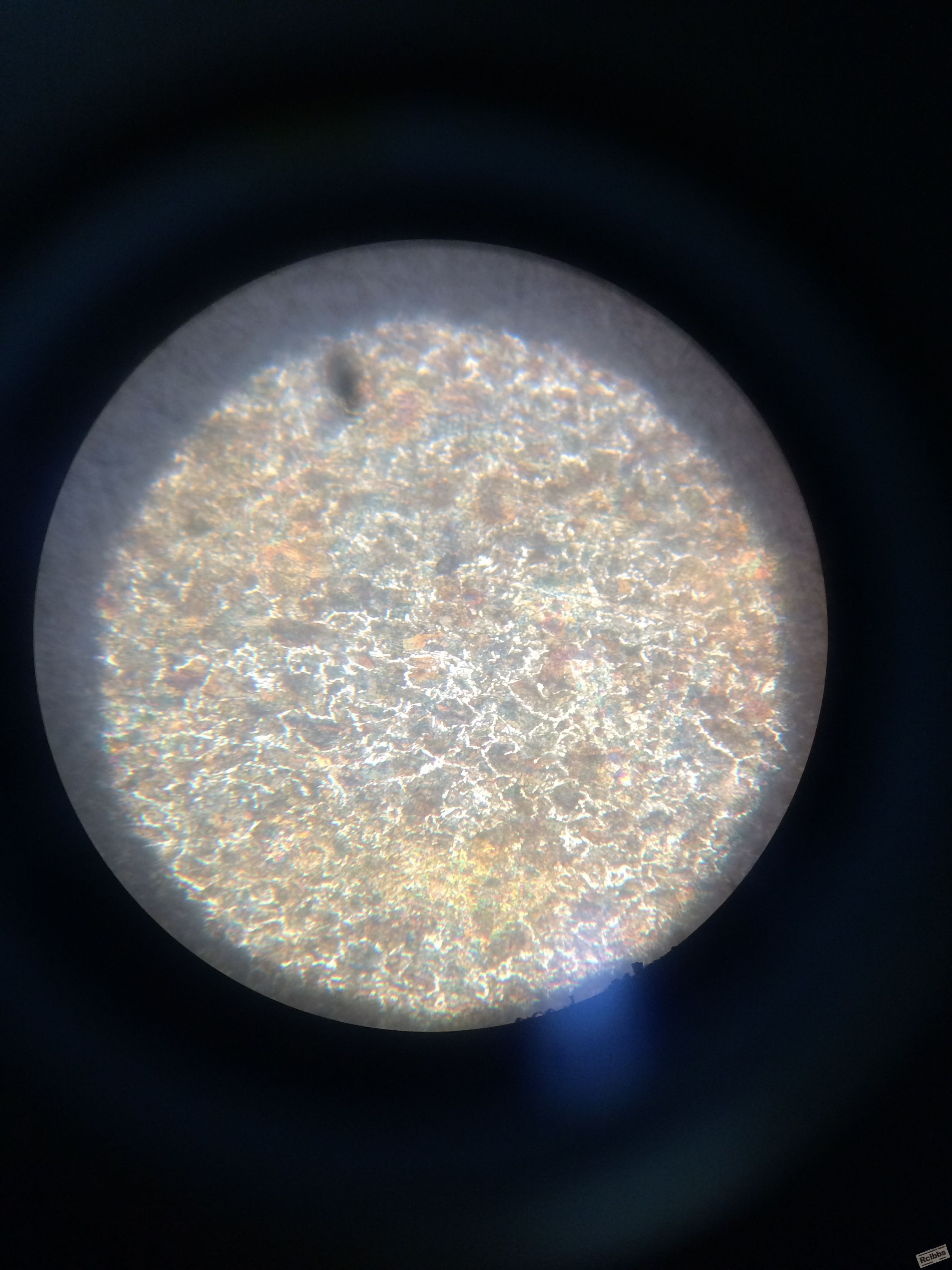

这是3家不同热处理厂热处理后的产品截面金相图,都是心部的,但是第一家HRC只有20左右,第二家HRC47,第三家HRC在35左右,他们分别是什么组织?热处理厂没有告诉我他们的热处理工艺。

第一张是正火组织,第二张是淬火马氏体,应该是回火过的,第三张比第二张低,是因为其存在铁素体。

都是45#钢,我们要求HRC在38~41,高了不行低了也不行,第一家热处理厂说是材料脱碳,才做不到这个硬度。

那第三张就是淬火马氏体加铁素体?

请问第一张的组织是珠光体吗?

第一张好多网状铁素体,说明淬火冷速不足,所以造成硬度偏低。第三张少量屈氏体,说明淬火冷速也略低。第二张,马氏体含量过高,过细,所以硬度较高。图片不是太清晰,可能分析有误,请仔细判断。

第一张是明显的退火组织,有网状铁素体析出来,说明加热温度高,保温时间长了。第二章是淬回火后的,第三章个人感觉是淬火加热后冷却不当,是不是雾冷的,没得到多的马氏体,而托氏体多。
