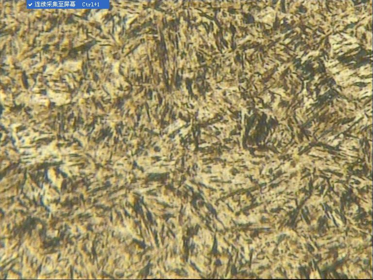

帮忙分析一下组织。材料是SCM435,淬火态。

下贝氏体+粒状贝氏体

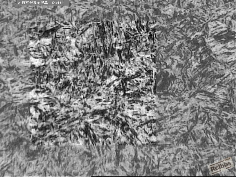

特黑處: B    其它: M

白色部分都是由细小颗粒组成的,粒状贝氏体。

感觉有马氏体,不知是否认同
发表于 2015-4-17 21:15:26 | 显示全部楼层
楼主用的是什么工艺温度
