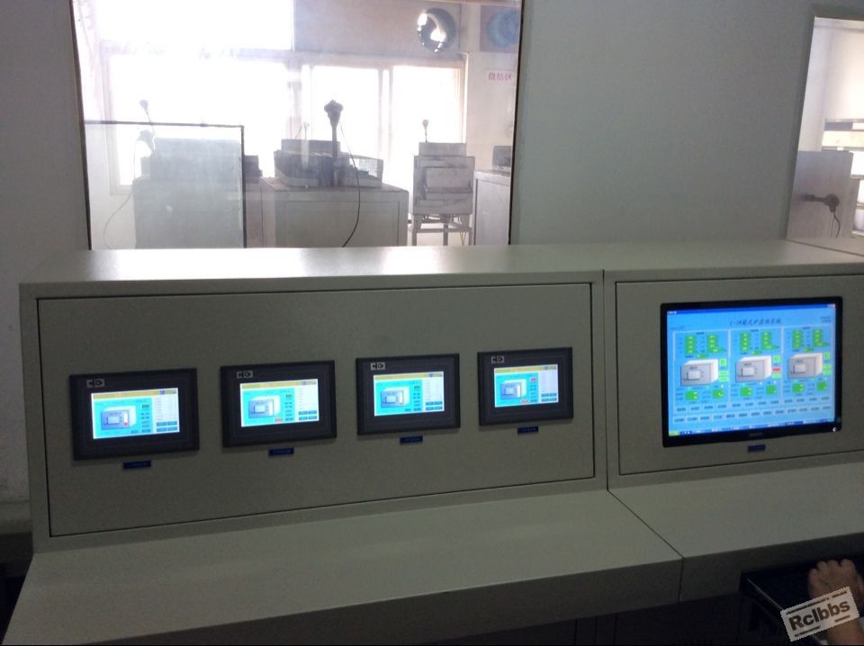

3.单台箱式炉温控系统采用的是一对一工作模式,每一套独立温控系统主电路分别由空开、交流接触器、KY系列可控硅调压器等组成;每台箱式炉控制系统上安装一台人机界面(触摸屏),综合显示各系统工作状态,并对子系统进行参数设置、数据记录等操作。
4. 控制系统集中配电、集中控制。9台箱式炉最终由一台PC工控机进行实行远程监控,集散控制。

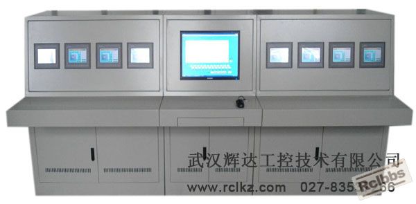

5.控制系统可选用操作台结构形式或控制柜结构形式。其中操作台结构形式为,采用两台控制台及一台电脑操作台组合
