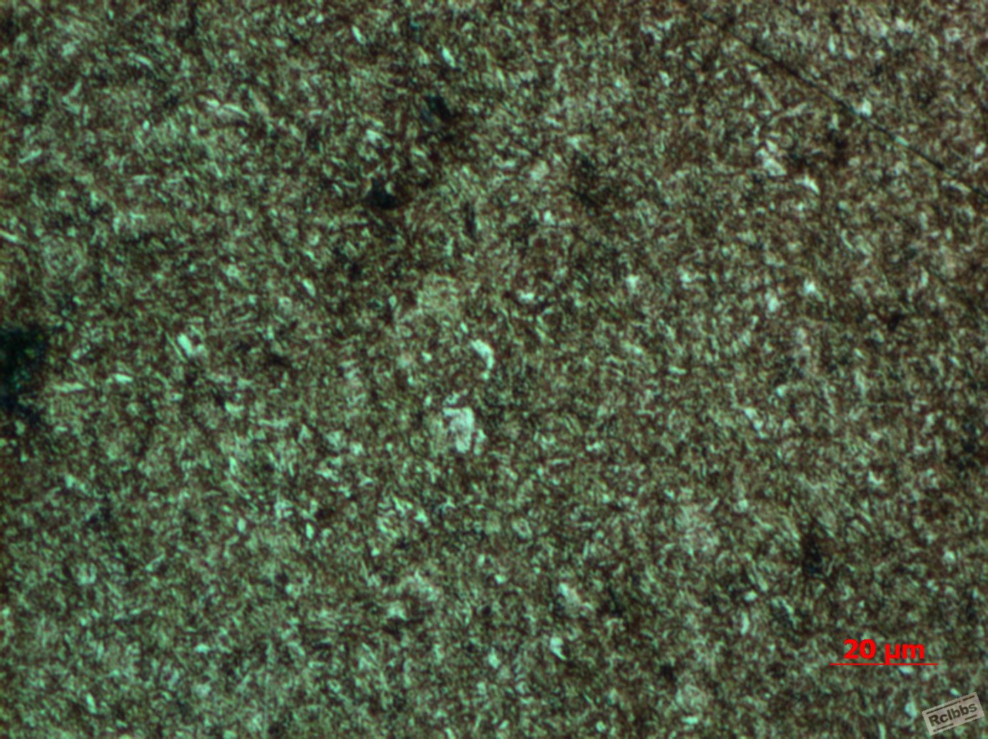

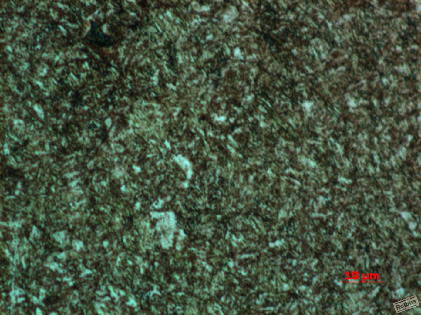

各位高人:
    该白色区域并不白亮,且上面还有些凹凸和小点点。请问这是马氏体吗?
发表于 2015-4-24 01:49:49 | 显示全部楼层
这个。。这个。。这个。我不知道
回复 1 0
签到天数: 18 天
 楼主| 发表于 2015-4-17 15:15:52 | 显示全部楼层
属于马氏体淬火,马氏体比较细小。
沙发很舒服。
签到天数: 128 天
发表于 2015-4-17 17:38:28 | 显示全部楼层
这组织回火没有?没回火是屈氏体+贝氏体(白色)
发表于 2015-4-19 12:37:21 | 显示全部楼层
材料是经回火的。属于弹簧钢。
签到天数: 128 天
发表于 2015-4-19 18:58:44 | 显示全部楼层
zl56523925sq 发表于 2015-4-19 12:37
材料是经回火的。属于弹簧钢。
回火屈氏体+贝氏体
签到天数: 72 天
发表于 2015-4-21 11:22:22 | 显示全部楼层
少量未溶铁素体,正常组织吧。
发表于 2015-4-22 22:42:02 | 显示全部楼层
马氏体或屈氏体夹杂着未完全溶解组织吧??
签到天数: 128 天
发表于 2015-4-23 22:03:24 | 显示全部楼层
很像铁素体的相是由颗粒组成的复相组织,贝氏体
签到天数: 29 天
发表于 2015-4-23 22:21:12 | 显示全部楼层
未溶铁素体的概率大些
签到天数: 8 天
发表于 2015-4-24 06:56:51 | 显示全部楼层
感觉腐蚀深了,重新制样再看看
签到天数: 26 天
发表于 2015-5-5 16:32:19 | 显示全部楼层
应该是腐蚀浅的问题,重新腐蚀是试试
