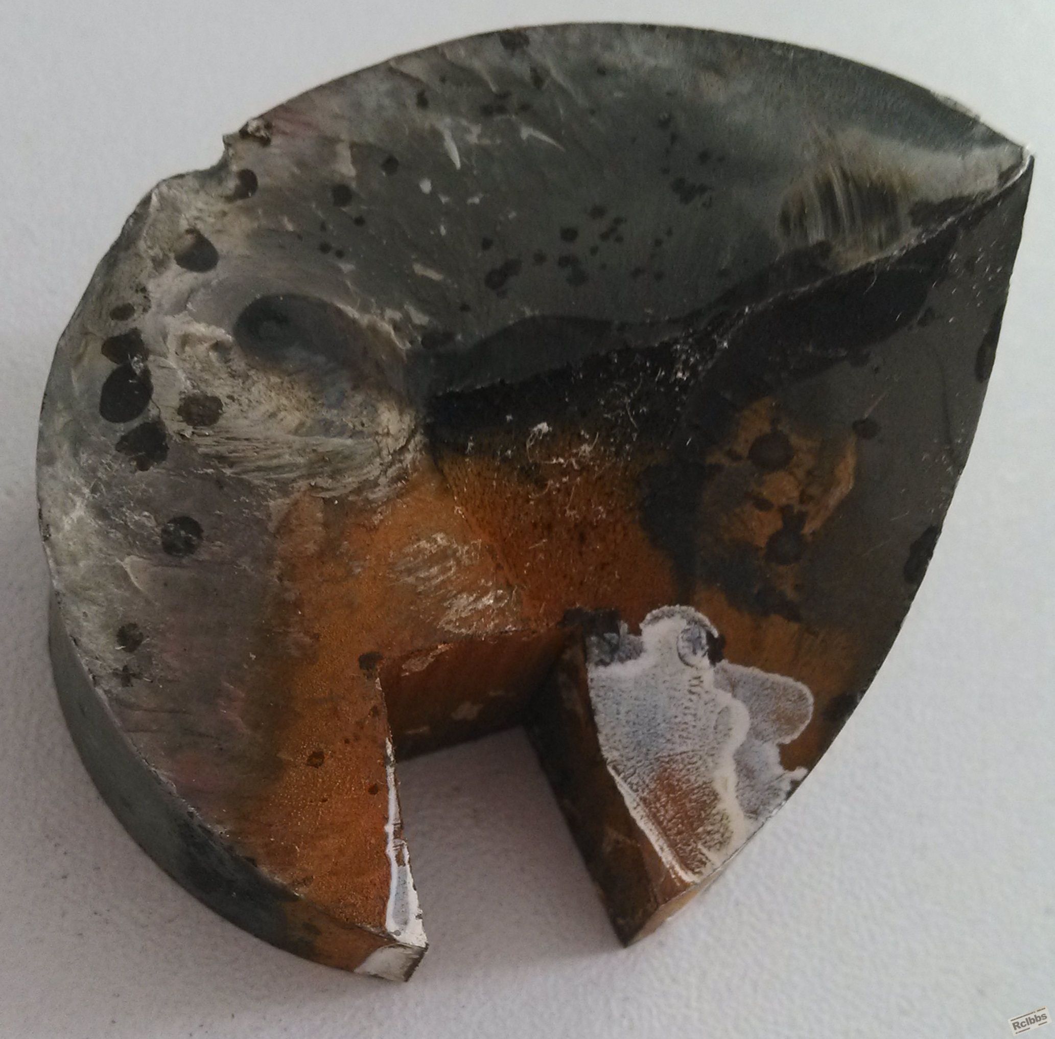

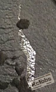

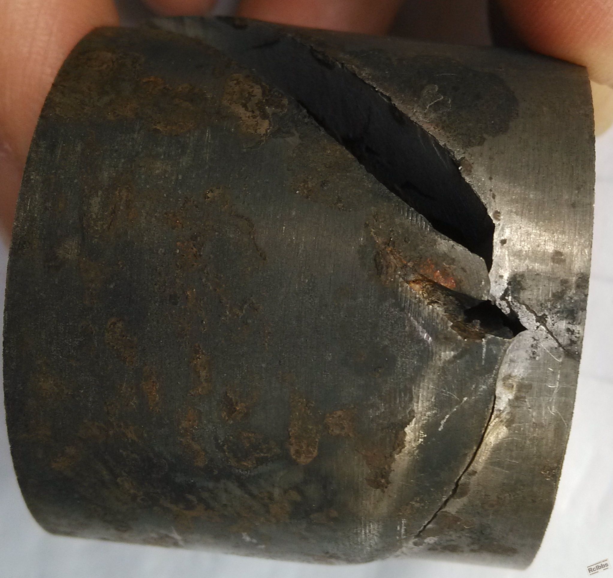

公司的一件轴类零件断裂,请大家帮分析断裂的原因。
材质:4330
力学性能检测合格。
断裂件
断裂件

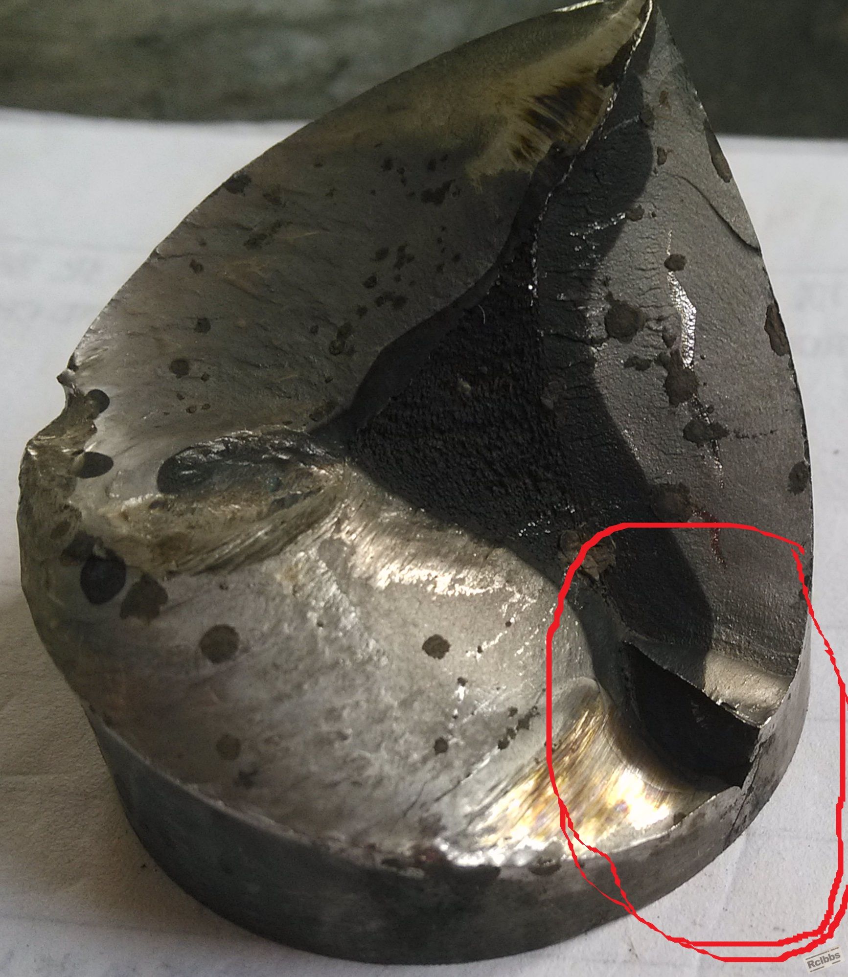

断口
断口
50×
50×
200×
200×
200×
200×

发表于 2015-4-18 14:34:00 | 显示全部楼层
点击放大的截图,值得关注

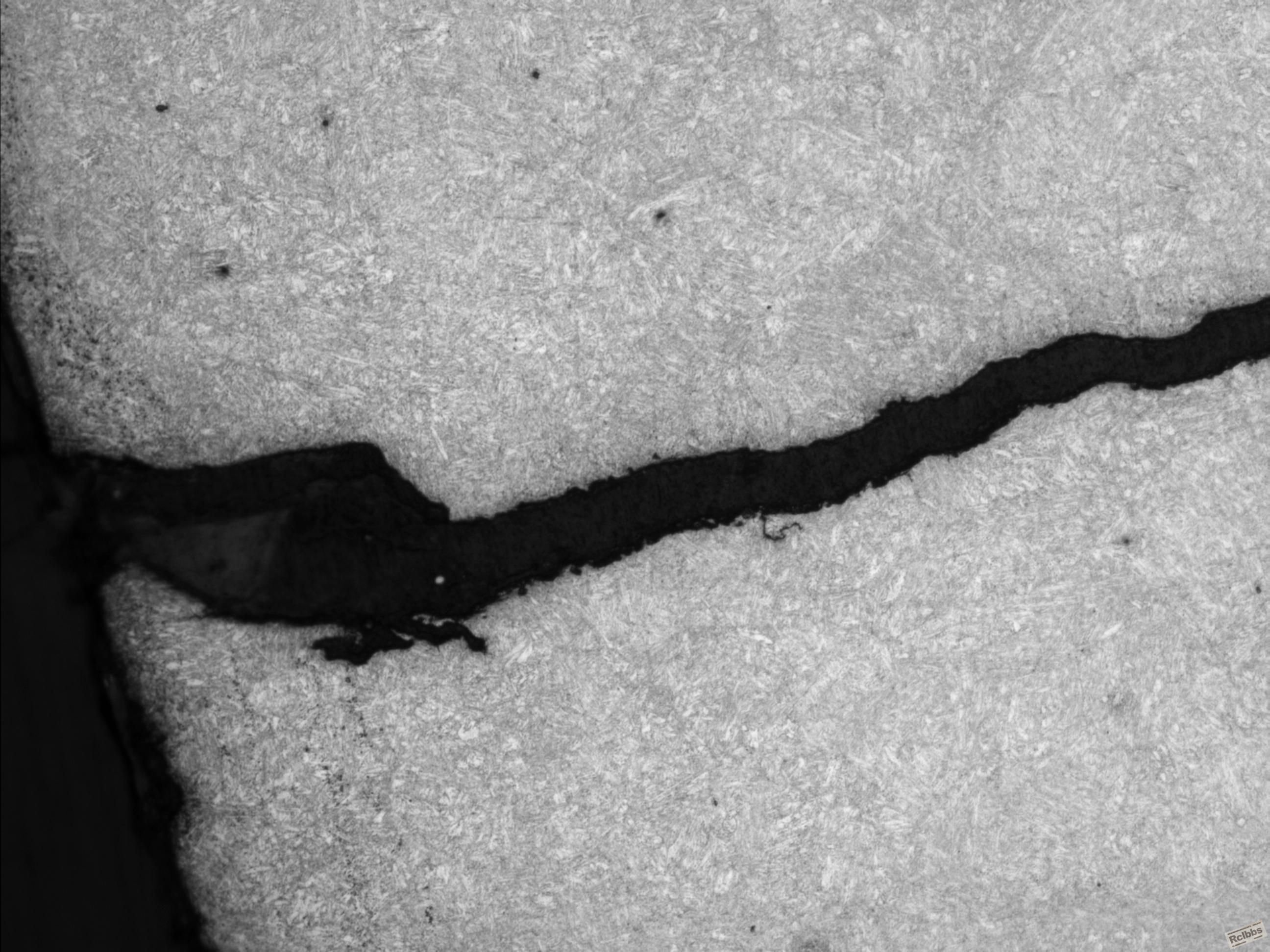

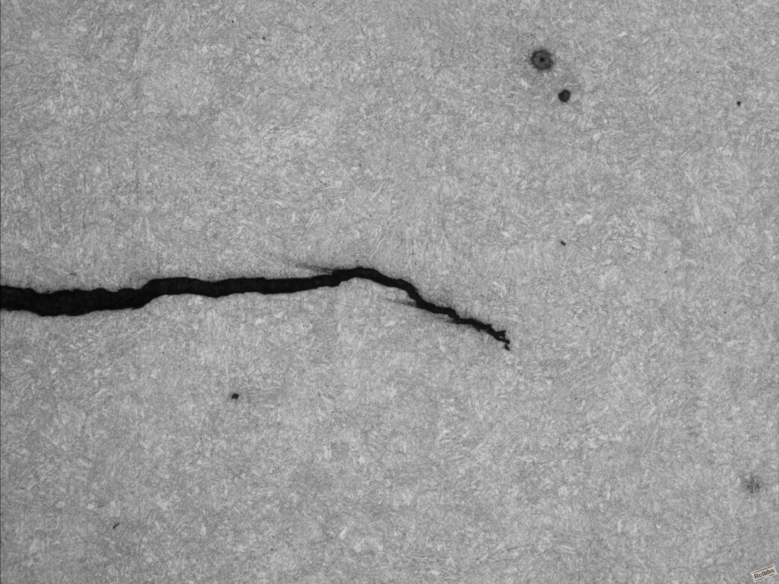

 楼主| 发表于 2015-4-18 14:49:13 | 显示全部楼层
fengyonghe 发表于 2015-4-18 14:34
点击放大的截图,值得关注
从50倍的金相图看出,有内部裂纹,所以我一直怀疑是不是锻造产生内部的折叠痂皮等缺陷,造成产品的最终开裂。
签到天数: 128 天
发表于 2015-4-18 15:13:22 | 显示全部楼层
我认为这块料靠近冒口,切头没有切干净

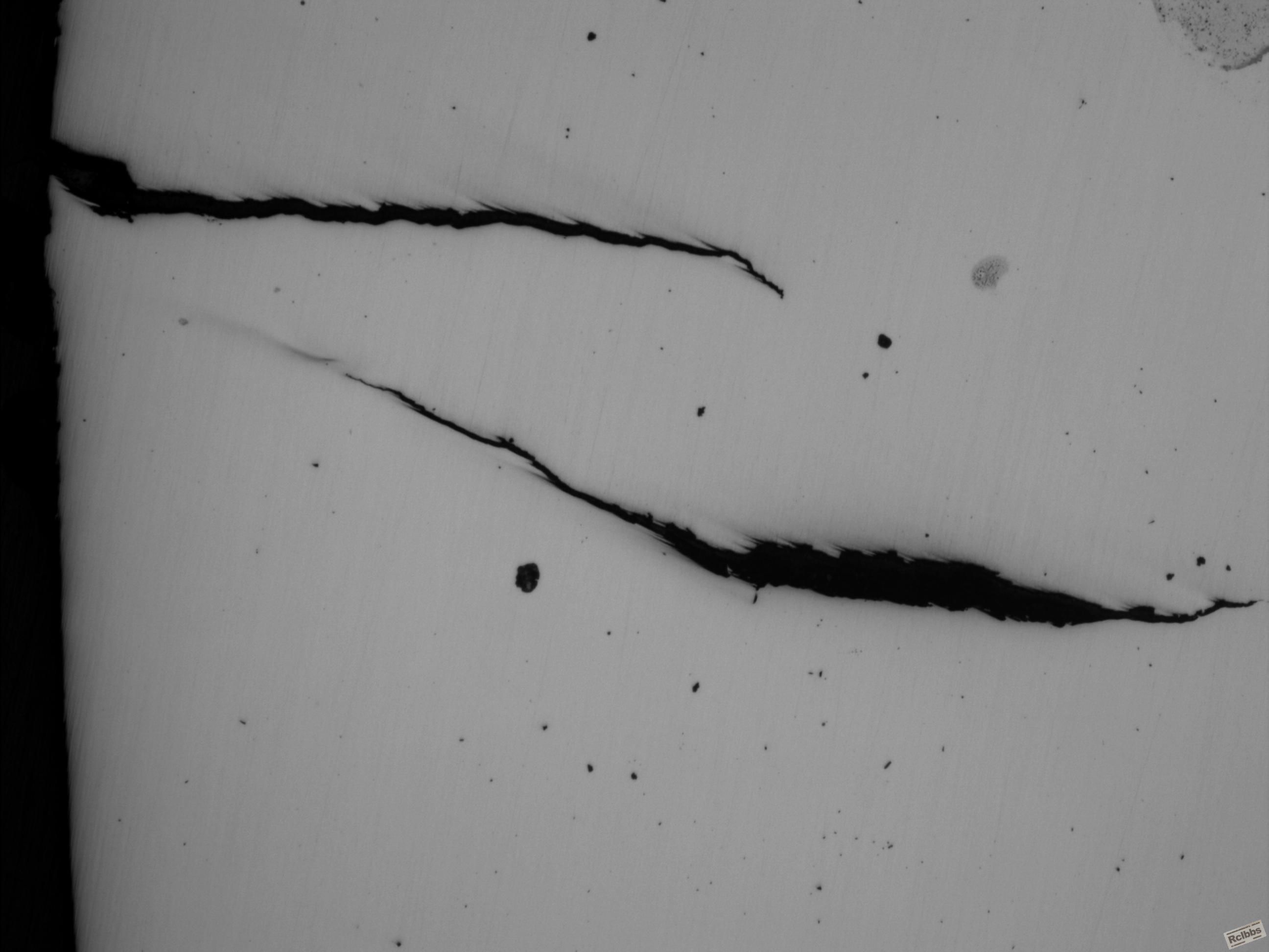

 楼主| 发表于 2015-4-18 15:31:52 | 显示全部楼层
fengyonghe 发表于 2015-4-18 15:13
我认为这块料靠近冒口,切头没有切干净
这种白亮组织是什么组织呢?
签到天数: 128 天
发表于 2015-4-18 16:06:42 | 显示全部楼层
指上飞花 发表于 2015-4-18 15:31
这种白亮组织是什么组织呢?
夹渣
