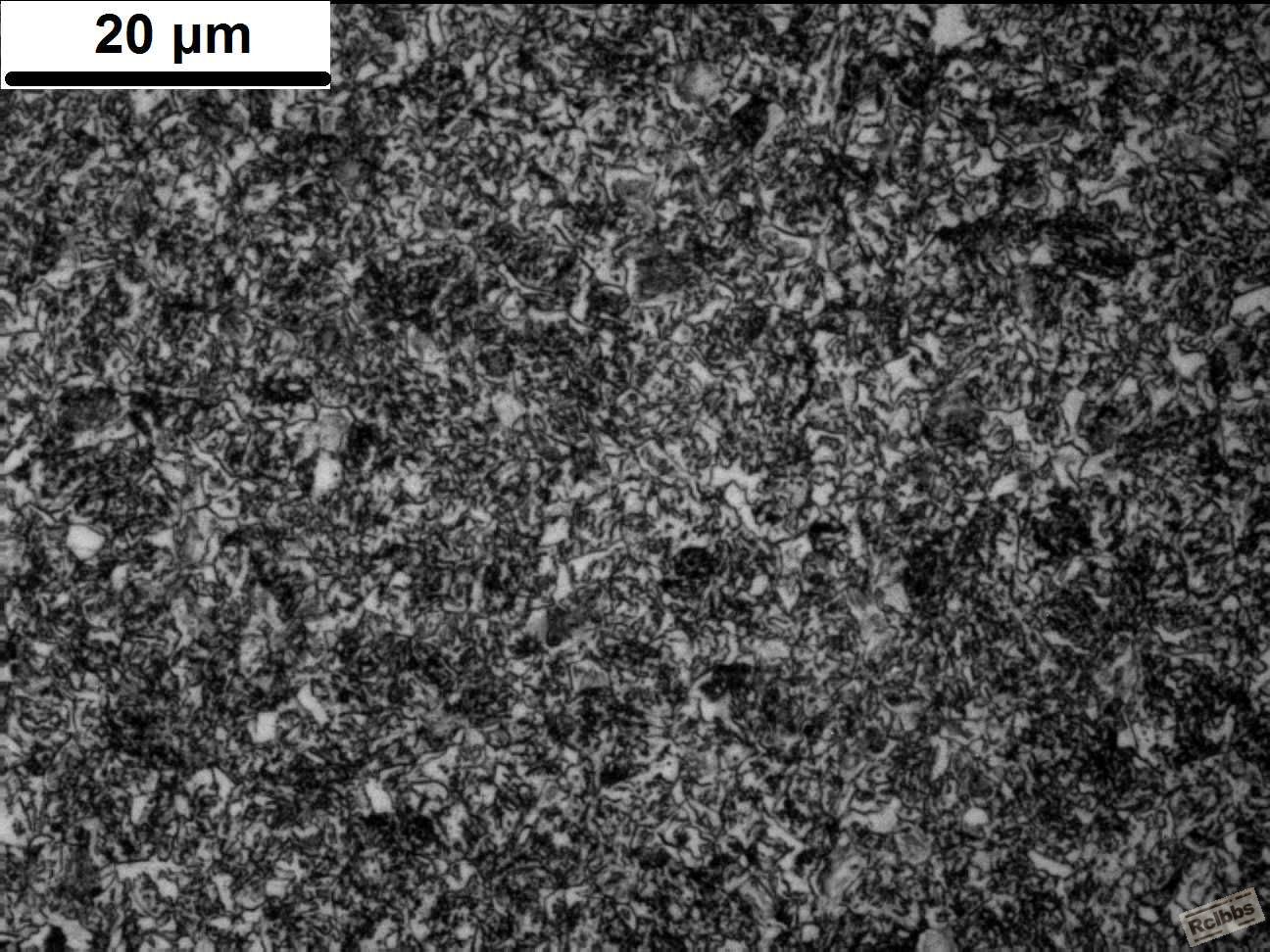

 楼主| 发表于 2015-4-21 09:04:51 | 显示全部楼层
500-1.JPG 正火后组织

发表于 2015-4-22 08:18:43 | 显示全部楼层
从你提供的的金相图片初步分析,主要是铁素体+马氏体+粒状贝低体+屈氏体
应该是低碳高合金类材料,硬度可能在32HRC左右,能否提供一下具体材质,不能老让大家为你猜想吧

呵呵,谢谢您的回复,材质我还真不知道。主要是现在冲击功低了将近10倍,正在找原因。只知道Cr.Mo含量较高,怎么产生的马氏体呢?

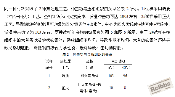

签到天数: 262 天
发表于 2015-4-23 09:59:35 | 显示全部楼层
lixinyu 发表于 2015-4-23 07:59
为什么呀?麻烦您解释一下可以吗?冲击功会降低,但为什么降低这么多呀?
如图·························
这个是网上顺手百度到的 许多书里面都说的更加明白

发表于 2015-4-23 11:00:15 | 显示全部楼层
请问高人此金相照片哪看出有马氏体?

zpr 发表于 2015-4-23 11:00
请问高人此金相照片哪看出有马氏体?
这种工艺下能得到这种组织的材料不一定是低碳高合金钢
 楼主| 发表于 2015-4-23 11:50:16 | 显示全部楼层
请问高人此金相照片哪看出有马氏体?
我们做的试样,发给了一高手,高手说组织里有黄块马氏体。

发表于 2015-4-23 11:50:43 | 显示全部楼层
CrMo钢就是这种情况,正火冲击会很低,正火+回火冲击一般,调质冲击就相当高,但是看楼主正火组织不像一般的CrMo钢,正火空冷铁素体应该还会多很多,但是5mm厚的工件空冷冷速还是相对比较快,可能会得到这种组织.

发表于 2015-4-26 10:51:43 | 显示全部楼层
lixinyu 发表于 2015-4-23 12:32
您分析的在理    ,能说说组织的情况吗?
从你的金相图片上看,我个人觉得就是粒贝+铁素体,一般的含碳量0.15左右30mm厚的CrMo钢,我们做试验正火喷水冷却会得到粒贝+铁素体,我才看到你那个含碳量是0.28,还是算比较高了,5mm厚的工件空冷应该就是这种组织.
 楼主| 发表于 2015-4-27 08:01:13 | 显示全部楼层
惊雷牌 发表于 2015-4-26 10:51
从你的金相图片上看,我个人觉得就是粒贝+铁素体,一般的含碳量0.15左右30mm厚的CrMo钢,我们做试验正火喷水 ...
我们是自然冷却的。 感觉金相组织还有索氏体+铁素体+立贝 ,能发张你做的金相组织照片吗?
