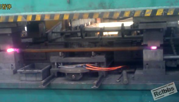

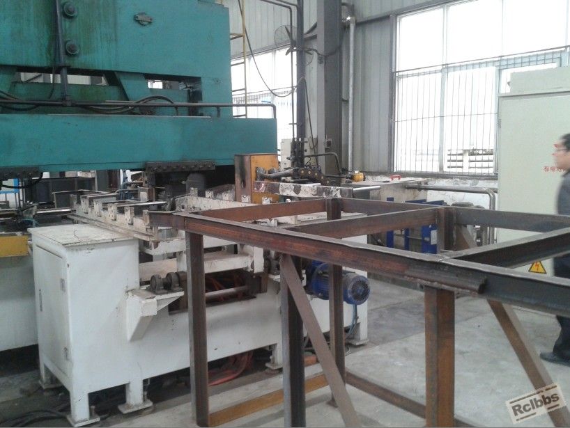

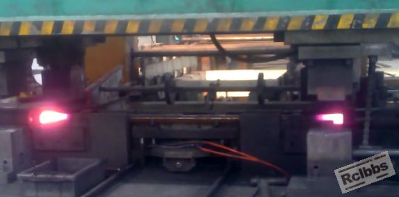

发表于 2015-5-11 10:55:47 | 显示全部楼层
双工位感应加热冲孔成型
