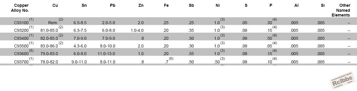

发表于 2015-4-25 08:12:18 | 显示全部楼层
没找到确切的,只找到一个类似的C93700

发表于 2015-4-28 06:46:49 | 显示全部楼层
孤鸿踏雪 发表于 2015-4-25 17:17
有点接近,这是哪个国家的标准啊?
美国CDA铜合金牌号,囊括了所有铜合金及其成分。

发表于 2015-5-6 11:30:25 | 显示全部楼层
孤鸿踏雪 发表于 2015-4-30 08:56
可否将这个标准传上来?
只有成分,无使用标准!
