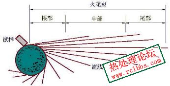

1.火花的构成
图1-9 火花束
钢材在砂轮上磨削时所射出的火花由根部火花、中部火花和尾部火花构成火花束。如图1-9所示。

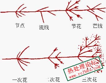

磨削时由灼热粉末形成的线条状火花称为流线。流线在飞行途中爆炸而发出稍粗而明亮的点称为节点。火花在爆裂时所射出的线条称为芒线。芒线所组成的火花称为节花。节花分一次花、二次花、三次花不等。芒线附近呈现明亮的小点称为花粉。火花束的构成如图1-10所示。

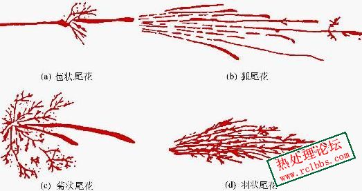

由于钢材的化学成分不同,流线尾部出现不同的尾部火花,称为尾花。尾花有苞状尾花、菊状尾花、狐尾花、羽状尾花等。如图1-11所示。
图1-11 各种尾花形状
a)苞状尾花 b) 狐尾花 c) 菊状尾花 d)羽状尾花

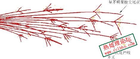

图1-12 15钢的火花
15钢的火花特征:火花流线多,略呈弧形。火束长,呈草黄色,带红。芒线稍粗。爆花呈多分叉,一次爆花,如图1-12所示。

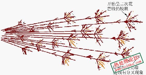

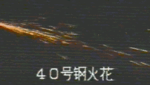

图1-13 40钢的火花
40钢的火花特征:整个火束呈黄而略明亮。流线较细、多分叉而长。爆花接近流线尾端,呈多叉二次爆裂。磨削时手感反抗力较弱,如图1-13所示。

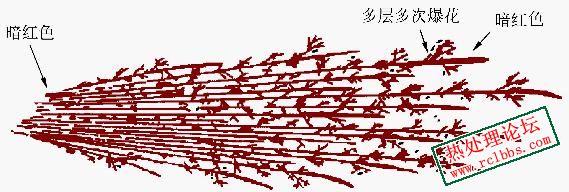

图1-14 T13钢的火花
T13钢的火花特征:火束短粗,中暗红色。流线多,细而密。爆花为多次爆裂,花量多并重叠,碎花、花粉量多。磨削时手感较硬,如图1-14所示。

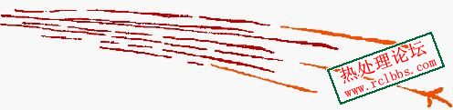

图1-15 W18Cr4V火花特征
合金钢火花的特征与加入合金元素有关。例如 Ni、Si、Mo、W等有抑制爆裂的作用,而Mn、V、Cr却可以助长爆裂,所以对合金钢火花的鉴别较难掌握。图1-15是高速钢W18Cr4V的火花特征。W18Cr4V火花束细长,流线数量少,无火花爆裂,色泽是暗红色。根部和中部为断续流线,尾花呈狐状。
