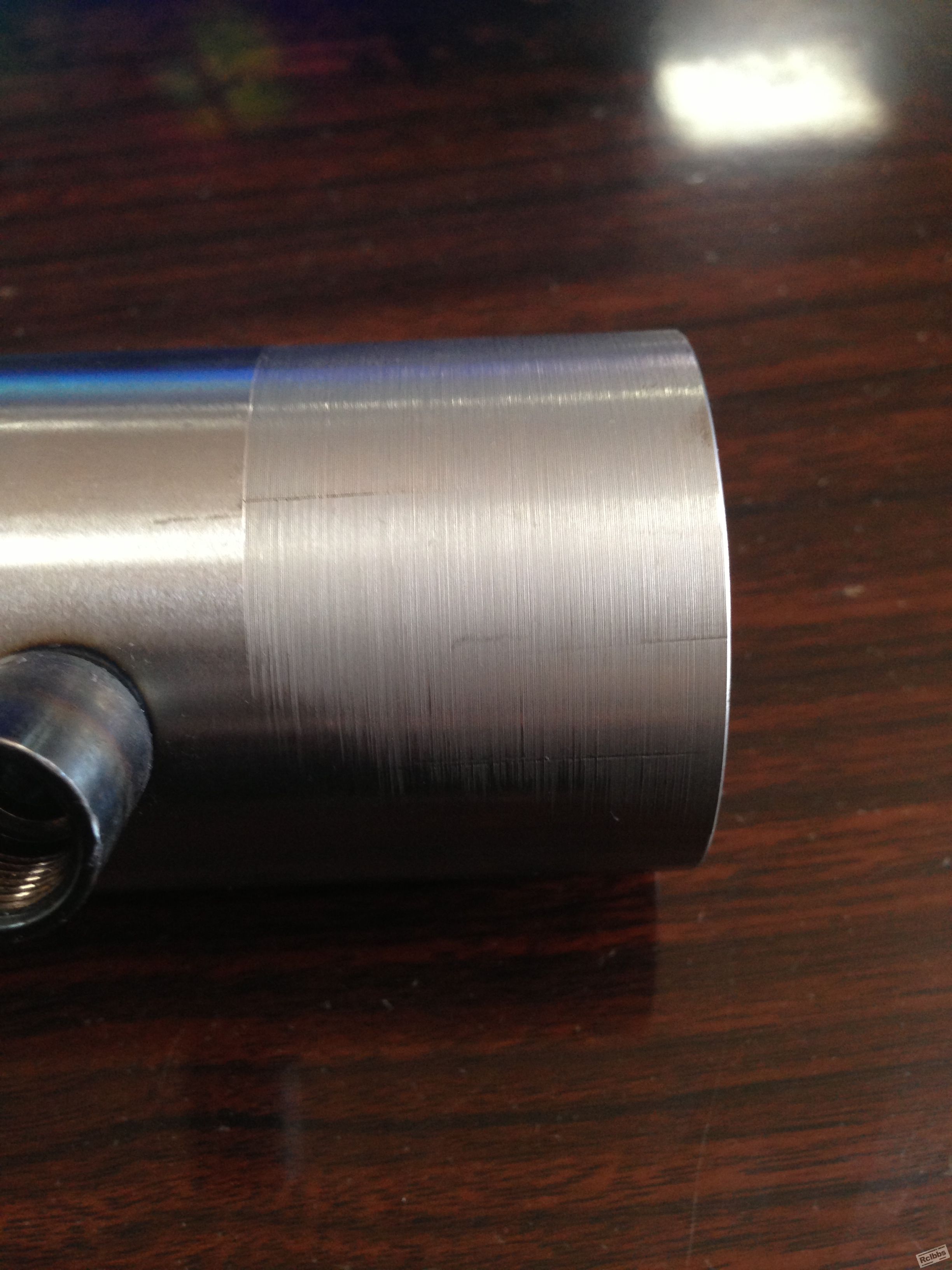

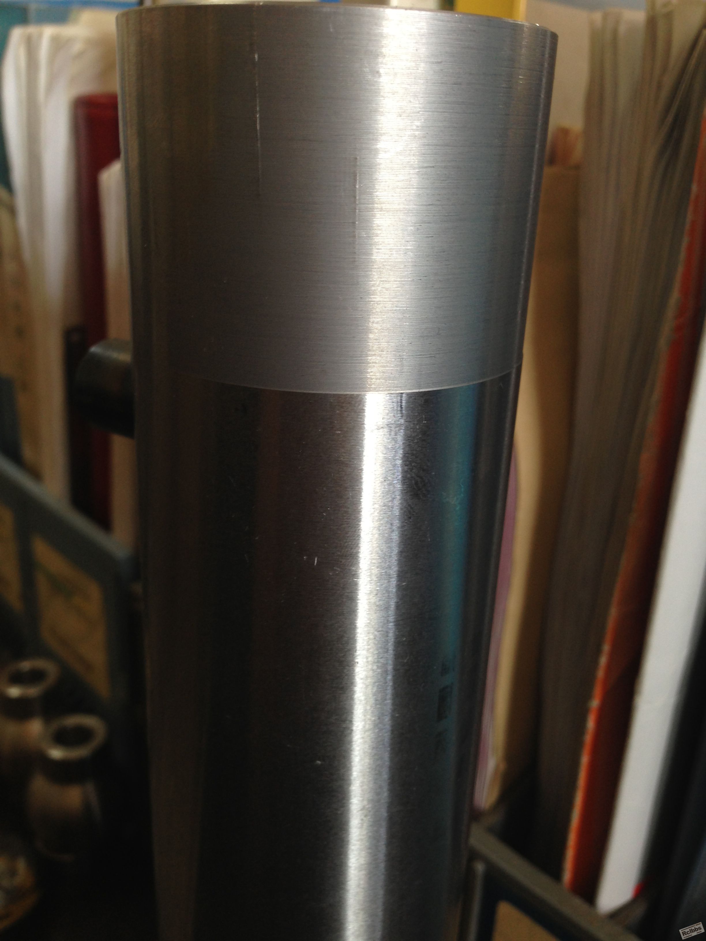

这个管子在精轧车加工表面发现纵向微裂纹,从头到位都是。望指教原因,材料为20#,该规格为冷拔2道次成品。成品热处理温度为840度左右。
20# 成品53*3.2坯料为55*4
20# 成品53*3.2坯料为55*4

发表于 2015-4-24 10:19:11 | 显示全部楼层
切一个横向金相试样,看一下裂纹形态和组织。

发表于 2015-4-24 20:53:14 | 显示全部楼层
切一个纵向试样,看一下非金属夹杂物是否超标。

发表于 2015-4-25 00:41:57 | 显示全部楼层
这是严重的夹杂物或分层 ,做夹杂物和酸洗确定

 楼主| 发表于 2015-4-27 13:05:05 | 显示全部楼层
谢谢各位的建议,我也做个金相看看的。最近的设备坏了,所以说暂时没法做。但我觉得非金属夹杂物没有这么多吧,而且我们购买的中天坯料相当稳定的。

发表于 2015-4-29 10:12:01 | 显示全部楼层
请问一下这个已经加工了多少?估计这个深度有多少?

发表于 2015-4-29 17:27:54 | 显示全部楼层
纵向取样观察内部形态,从图片上看,裂纹形态比较直,有点像冷拔时拉毛产生

 楼主| 发表于 2015-4-30 10:44:14 | 显示全部楼层
这个深度不是太深,大概0.1左右。冷拔拉毛的话会一直到头啊,而且数量不多。这个管子的外表面现象比较多,长度比较短。
