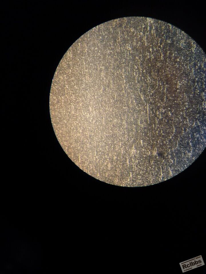

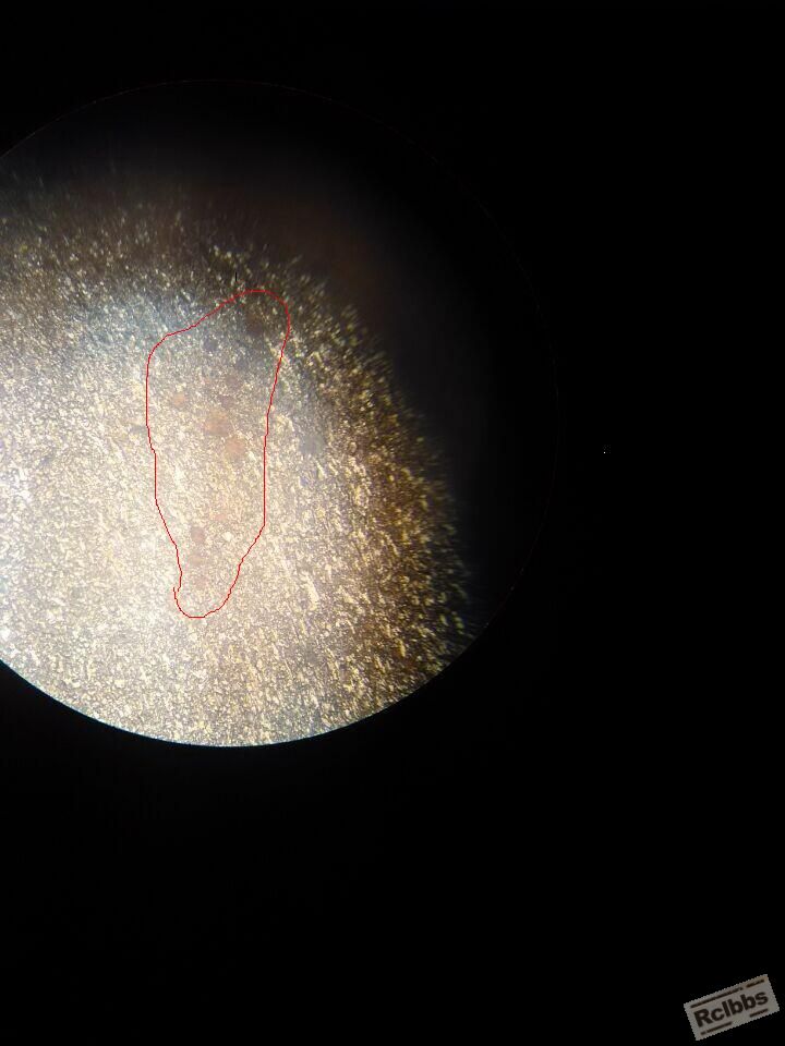

手机拍的   不是很好。。第二张图,划红线区域,那些褐色的圆点是氧化吗   还是氧化物夹杂
签到天数: 6 天
发表于 2015-4-24 09:11:10 | 显示全部楼层
不腐蚀,直接看抛光面不就知道是不是夹杂呢
签到天数: 72 天
发表于 2015-4-24 10:08:57 | 显示全部楼层
支持楼上专家的回答,如果有疑问,那么在抛光态看看确定是否是夹杂。从你照片来看,不像是夹杂的,不过照片不清晰,不能确定。
发表于 2015-4-24 10:56:54 | 显示全部楼层
楼上正解,积累经验了!
签到天数: 611 天
发表于 2015-4-24 20:50:49 | 显示全部楼层
不是夹杂物,假如是夹杂物,腐蚀后也不可能是红色的,是制样问题。
发表于 2015-4-29 14:32:58 | 显示全部楼层
边界不清晰,制样问题
