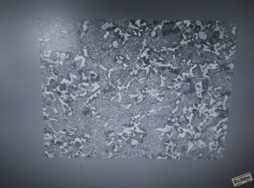

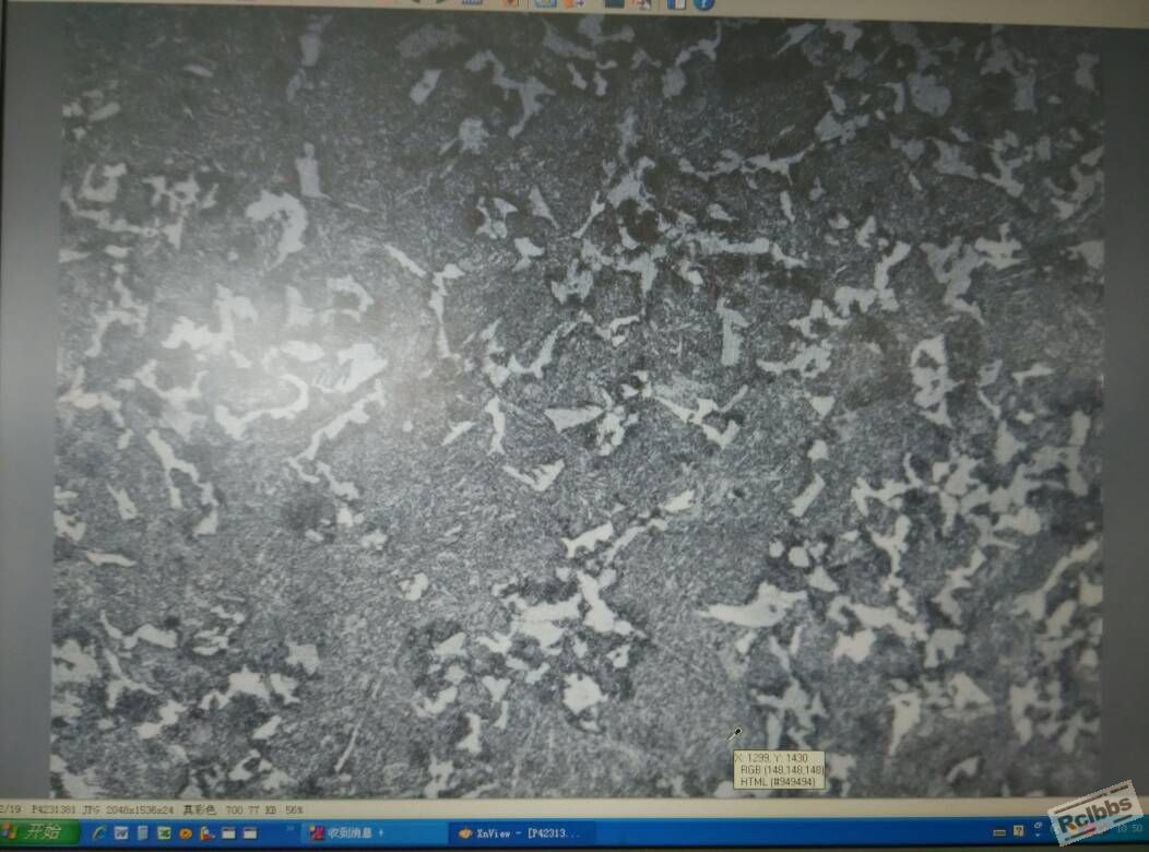

发表于 2015-4-24 11:52:53 | 显示全部楼层 |阅读模式
检验毛坯厂家提供毛坯,组织有点看不懂~~材质是45钢,应该是正火或调质处理,放大倍数500,大家帮忙看看
签到天数: 611 天
发表于 2015-4-24 20:59:52 | 显示全部楼层
本人感觉是索氏体+未溶铁索体,淬火温度偏低,
回复 2 0
签到天数: 128 天
发表于 2015-4-24 15:54:46 | 显示全部楼层
根据组织看,厂家是按调质工艺做的,但是没有做成功,组织是先共析铁素体+贝氏体。
回复 1 1
签到天数: 692 天
发表于 2015-4-24 15:57:29 | 显示全部楼层
贝氏体没有吧,铁素体像是未溶的
回复 1 0
签到天数: 692 天
发表于 2015-4-24 12:03:12 | 显示全部楼层
肯定没有调质。正火做的也不好
签到天数: 29 天
发表于 2015-4-24 12:37:47 | 显示全部楼层
正火组织,晶粒度大小不一,且铁素体呈网状,应该是空气冷速不足造成的。

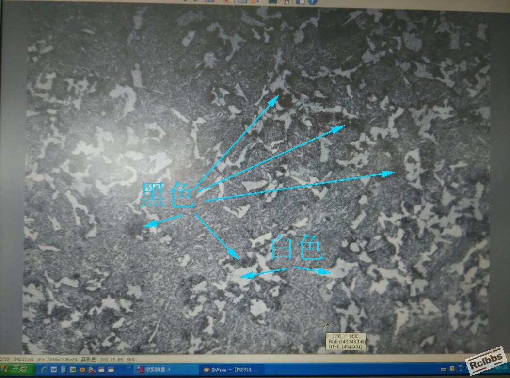

 楼主| 发表于 2015-4-24 12:38:03 | 显示全部楼层
那您看组织是什么?那个白色块是铁素体吗?那黑色组织呢?

 楼主| 发表于 2015-4-24 22:35:54 | 显示全部楼层
登录/注册后可看大图
学到了,谢谢!

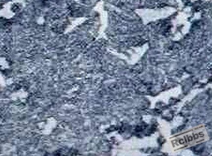

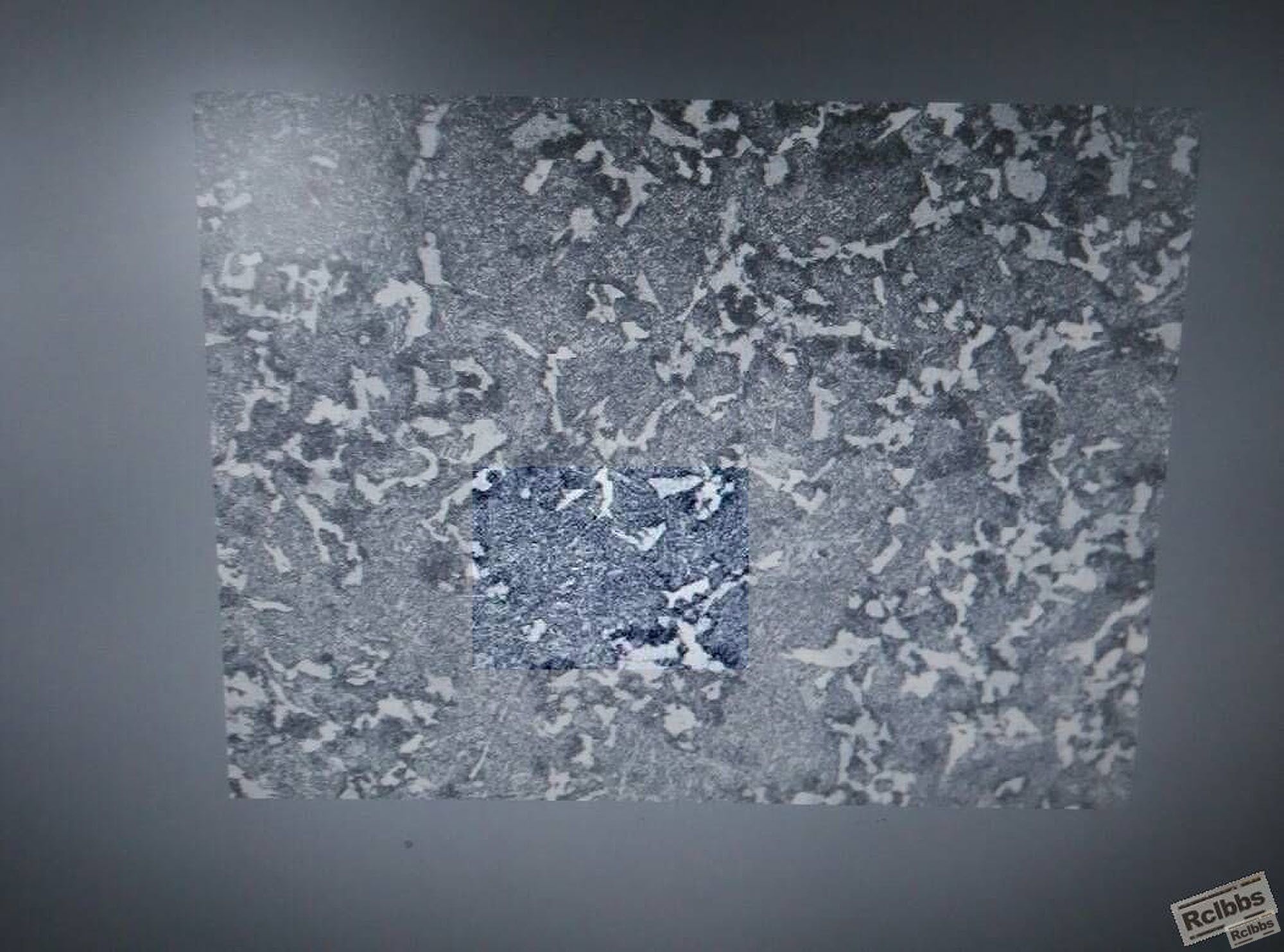

发表于 2015-4-24 23:33:47 | 显示全部楼层
你的图点击放大后截图,深色部分明显是贝氏体,还可看到有浮凸的颗粒结构,白色是铁素体。

发表于 2015-4-25 00:20:24 | 显示全部楼层
白色铁素体,黑色屈氏体,其余贝氏体。冷却不足的淬回火组织。
 楼主| 发表于 2015-4-25 11:22:47 | 显示全部楼层
解释的够细
