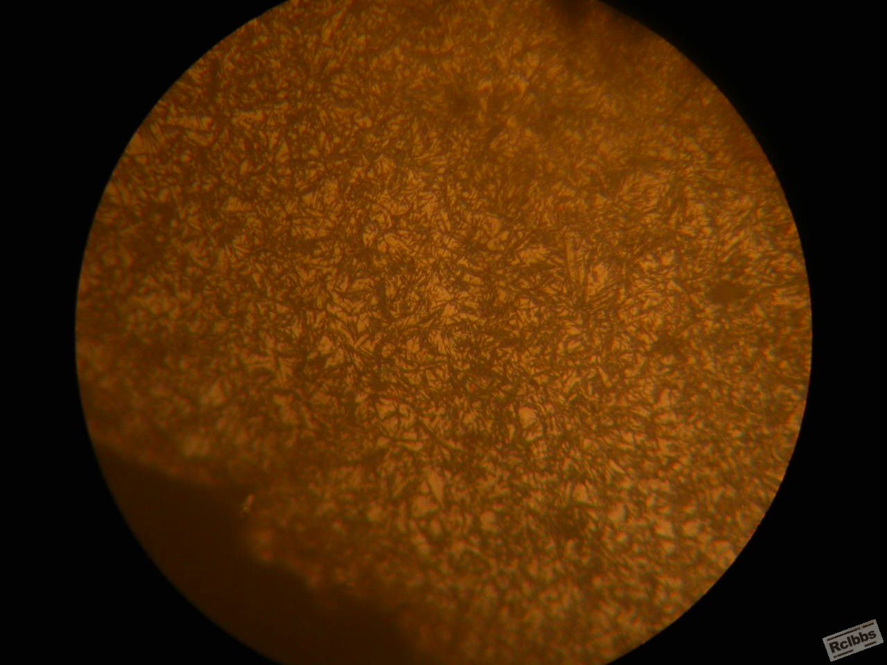

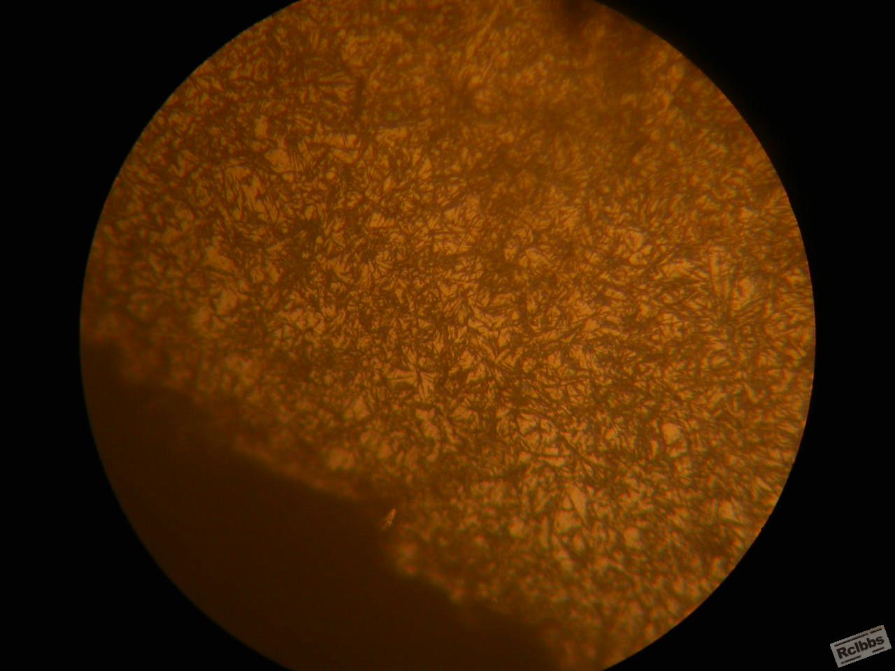

    20CrMnTi渗碳之后心部硬度28左右,残奥及马氏体等级6级。
    工件是直径34长度150的轴
    渗碳温度910℃,淬火温度830℃,油温85℃,强渗时间270min碳势1.0,扩散时间90min碳势0.8,用的是丰东的炉子,淬火介质用的是KR468等温分级淬火油,油冷却曲线做了合格,最大冷速88℃/S,油温90℃。下面是500X金相,不太清楚。
    请前辈们帮忙分析下原因,谢谢了!

你要分析什么呢
 楼主| 发表于 2015-4-24 21:04:32 | 显示全部楼层
残奥和马氏体不合格,心部硬度低要求33-42,为什么

你上传的两张照片,都是表层的马氏体+残余奥氏体,为了表明残余奥氏体级别较高的吧?那么,心部的组织照片呢?
 楼主| 发表于 2015-4-25 18:24:16 | 显示全部楼层
西渡高速钢 发表于 2015-4-25 08:12
你上传的两张照片,都是表层的马氏体+残余奥氏体,为了表明残余奥氏体级别较高的吧?那么,心部的组织照片 ...
心部组织没有图片,理化室不做心部金相,只给了表层残奥和马氏体的

发表于 2015-4-28 08:41:16 | 显示全部楼层
不上传心部组织照片怎么分析心部硬度低呢?

发表于 2015-4-28 13:09:59 | 显示全部楼层
1、原始组织晶粒度?
2、心部硬度低与淬火温度偏低、冷却速度较低有关,但加大这两项会导致马氏体与残奥更差?
3、确认你的真实碳势,是否超差,不受控?

发表于 2015-5-1 12:56:26 | 显示全部楼层
拍个心部组织不就一目了然了,心部硬度低必然非马多。这材料28度也太低了。炉温没问题吧?
