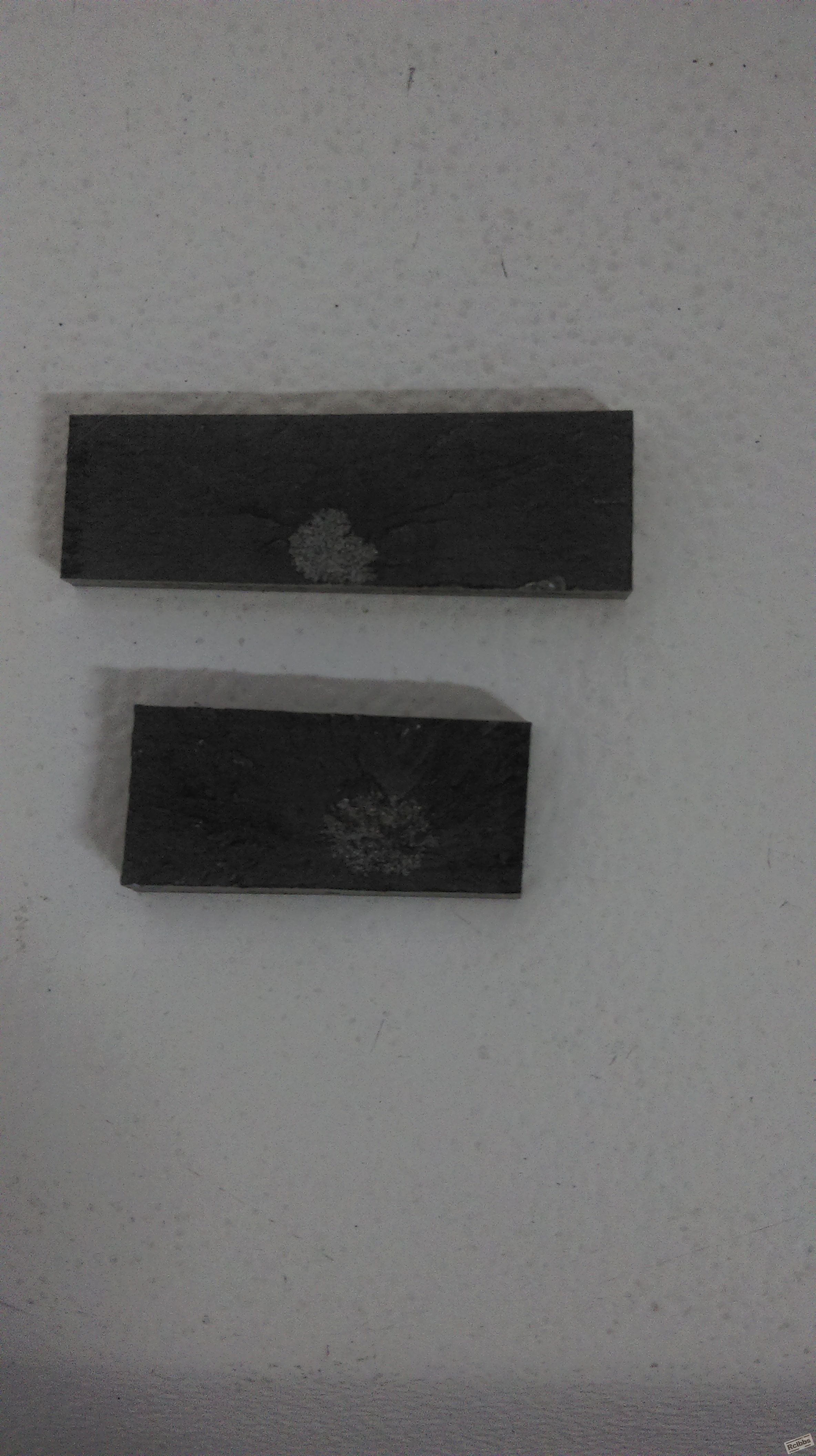

[求助] 求教各位高手,断口图片怎么分析!CrWMn淬火回火后,刚用就开裂。

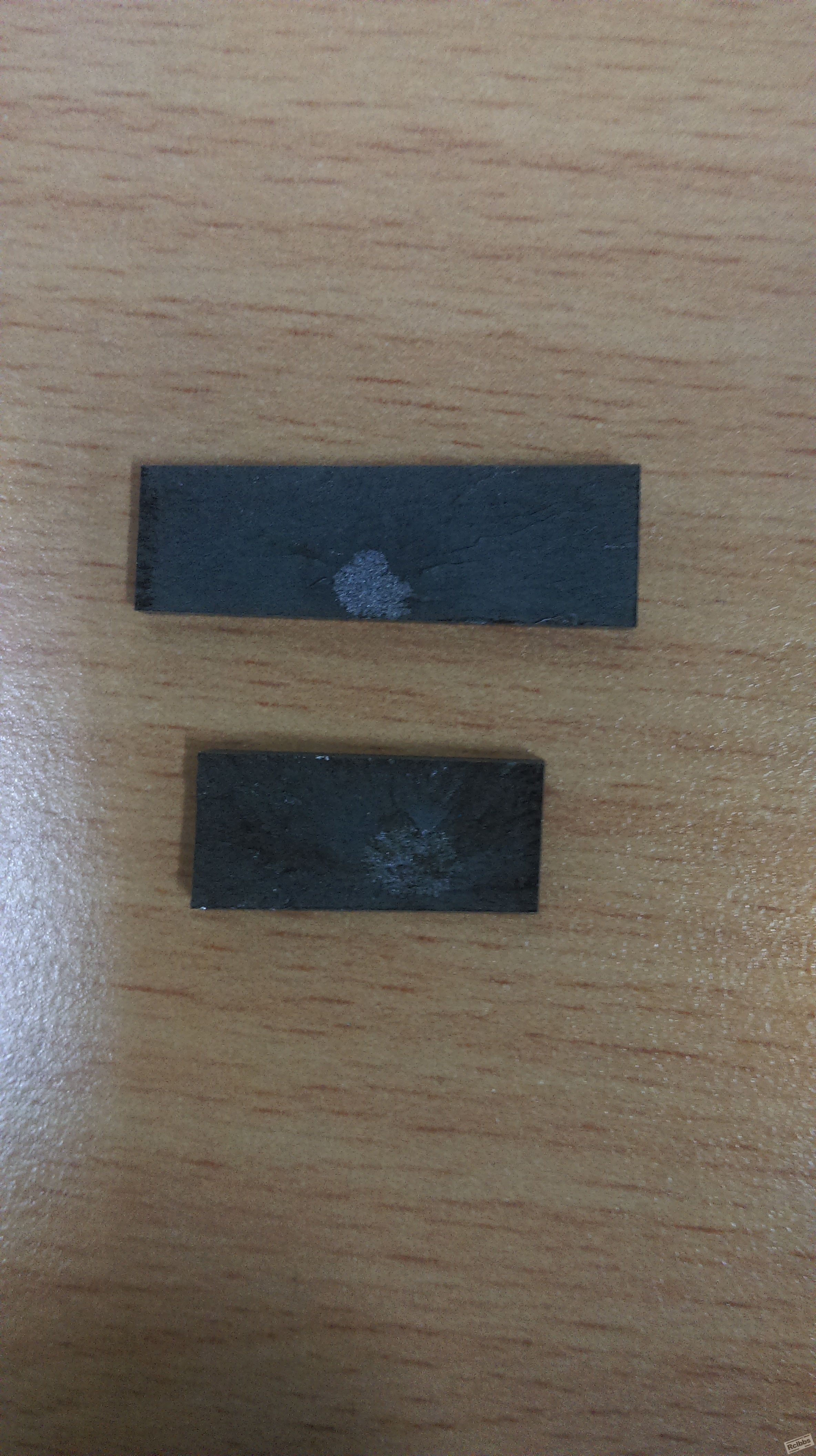

发表于 2015-4-24 23:45:33 | 显示全部楼层
这么大的白点,已经是废品了

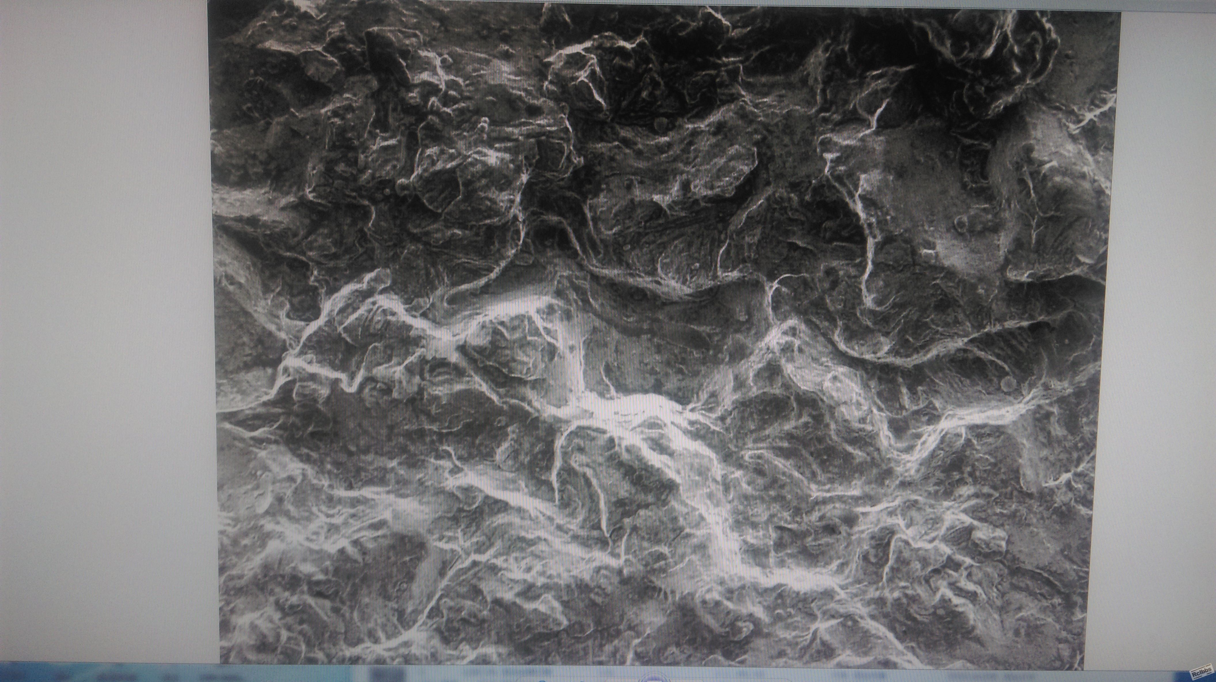

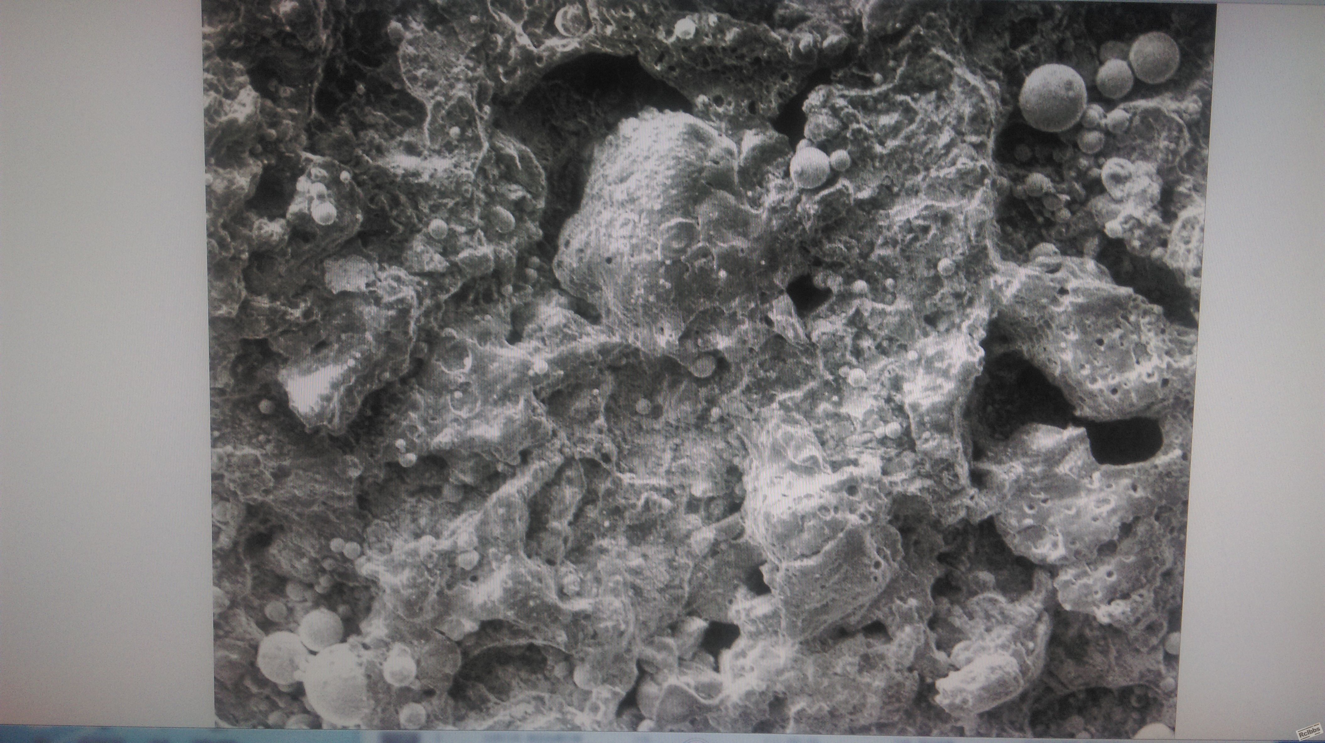

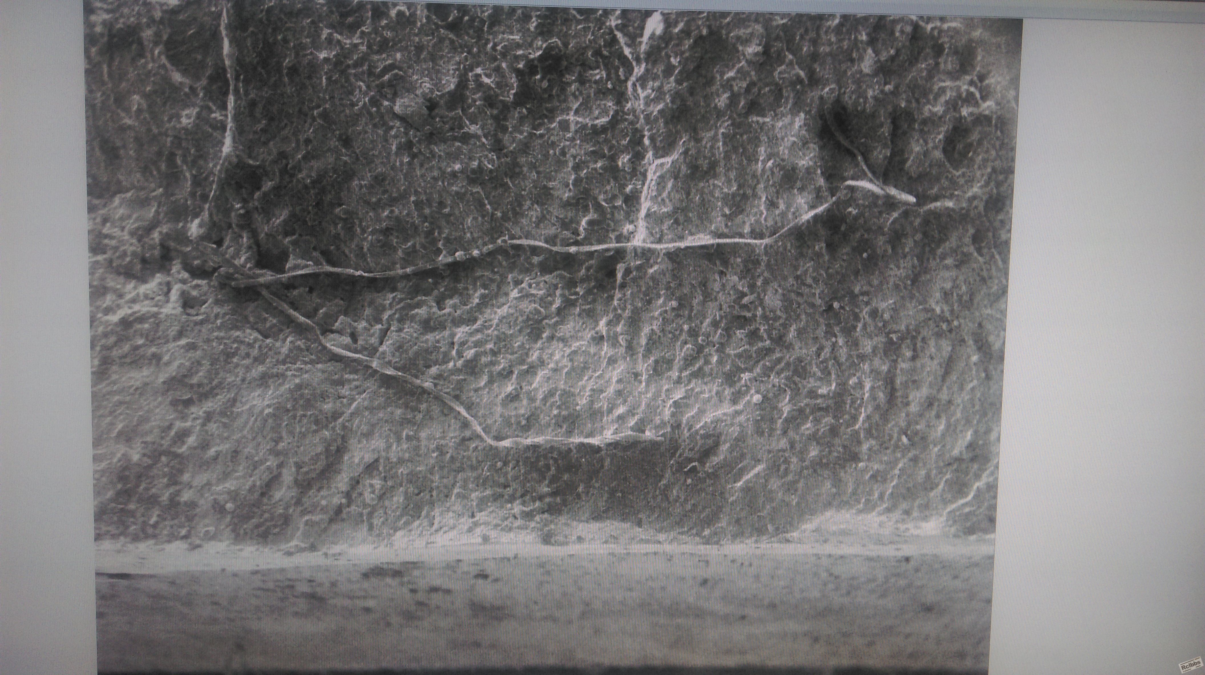

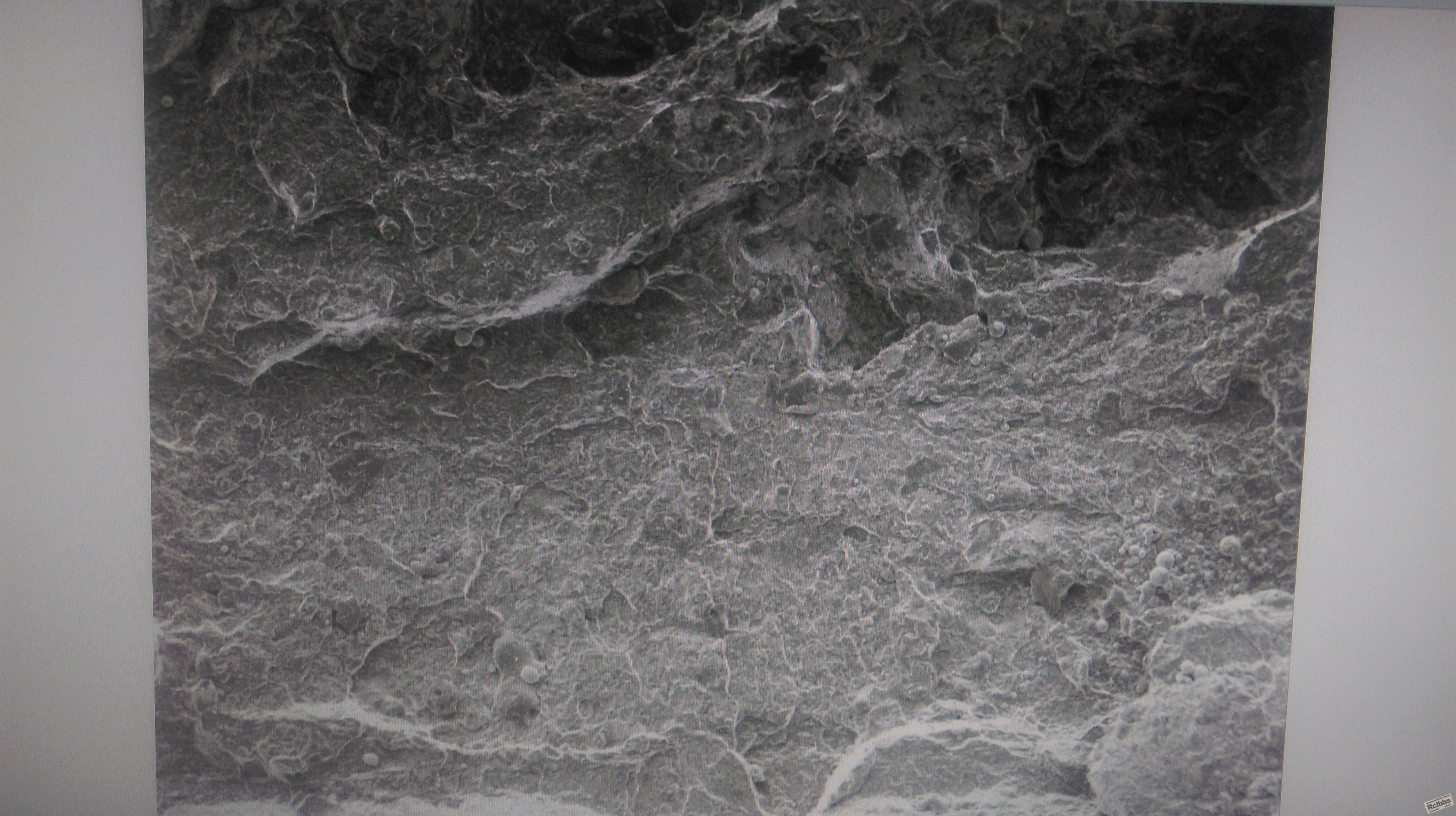

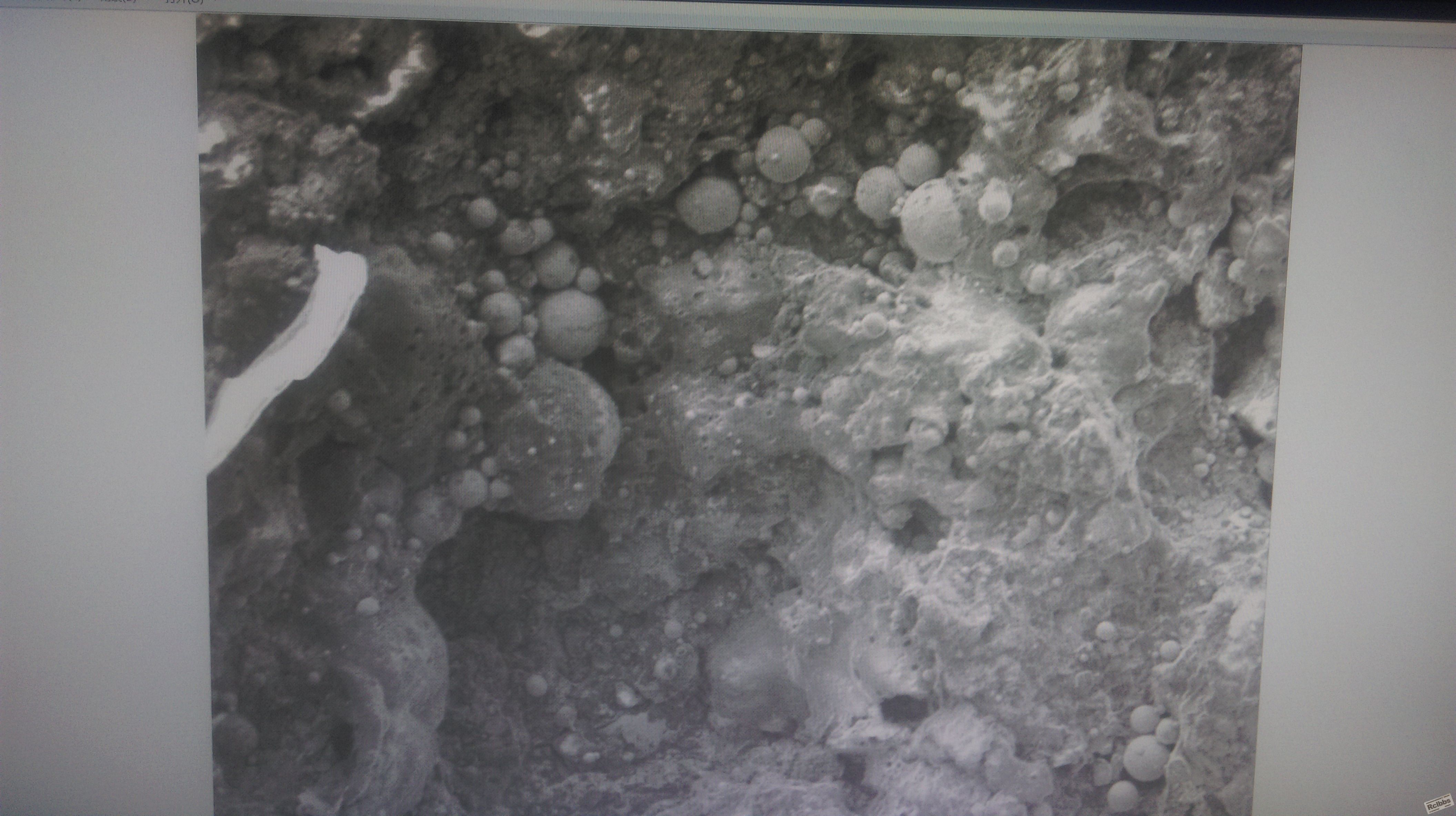

 楼主| 发表于 2015-4-24 23:49:29 | 显示全部楼层
1,2位宏观形貌,3,4,5,6为非白色区。
3,4小球状是不是颗粒状碳化物?大球是熔化形态吗?空洞是过烧形成的吗?
5中是否解离?
6看不懂?
7是白色区域形貌,疑似疲劳条纹?
 楼主| 发表于 2015-4-24 23:56:05 | 显示全部楼层
fengyonghe 发表于 2015-4-24 23:45
这么大的白点,已经是废品了
白点大致是什么东西?氢脆白点吗?以白点为放射源,向四周发散。发散线感觉很粗,都有分层现象,就像梯田一样。为什么有这么粗的分层?
签到天数: 128 天
发表于 2015-4-25 00:06:55 | 显示全部楼层
a04073115 发表于 2015-4-24 23:56
白点大致是什么东西?氢脆白点吗?以白点为放射源,向四周发散。发散线感觉很粗,都有分层现象,就像梯田 ...
就是氢脆
