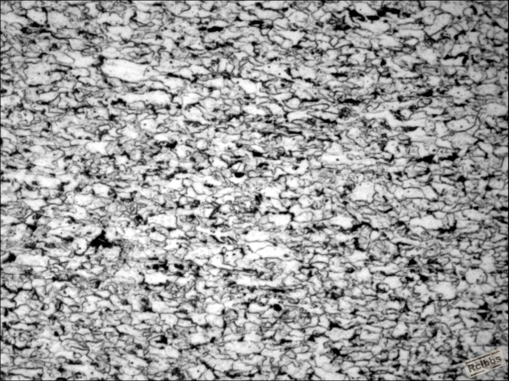

 楼主| 发表于 2015-5-11 17:14:57 | 显示全部楼层
PALTEASSY-2X500.jpg 以上是一钢板制品,请问是冷轧还是热轧呢

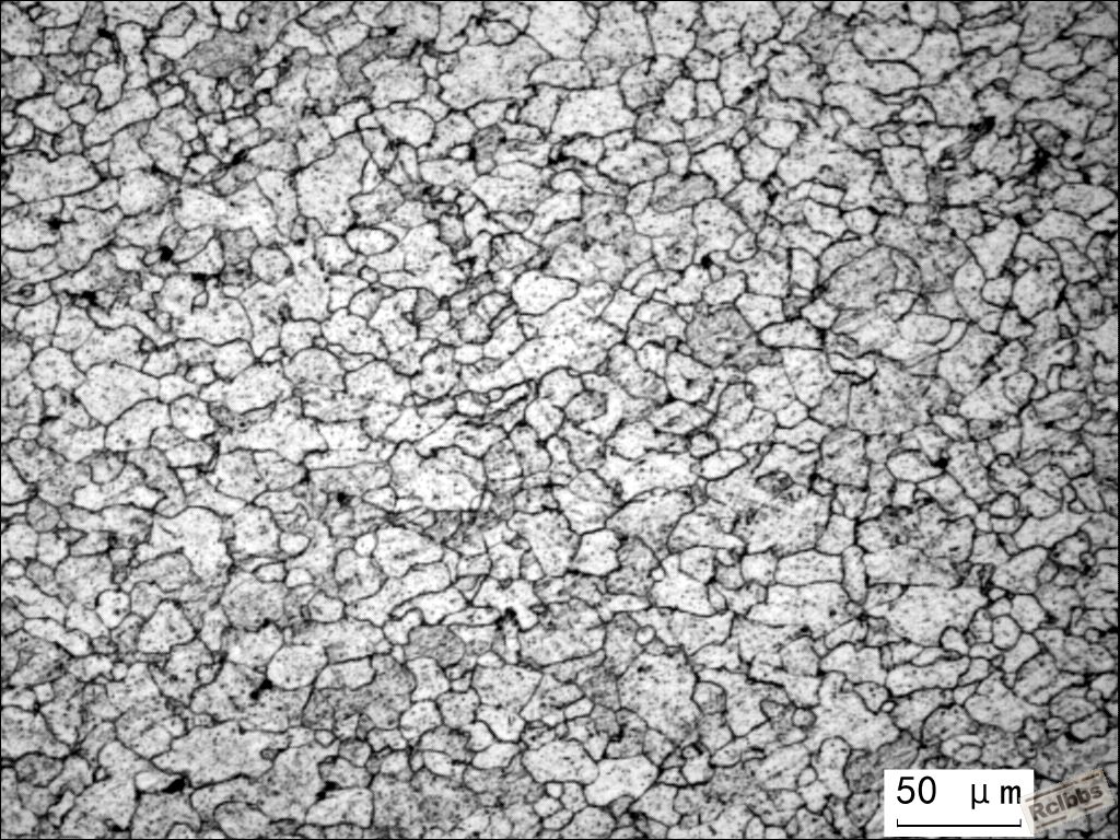

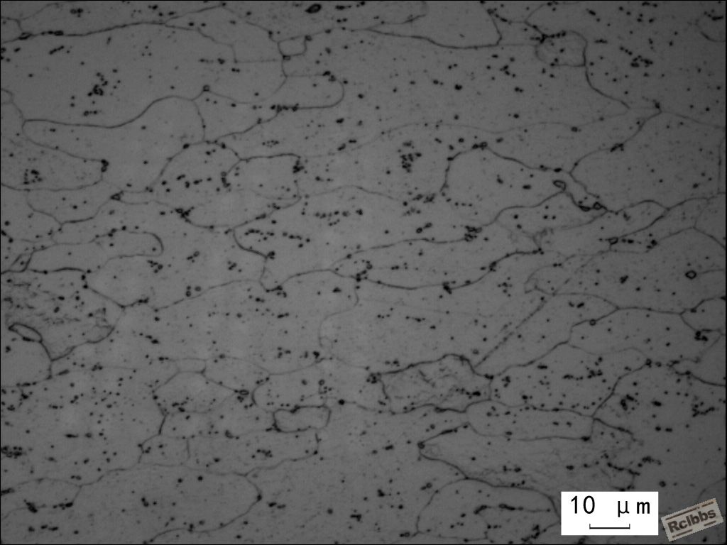

不好意思,最近太忙了,请教前辈,如何根据下面两组成分以及金相对比,区分出材料的牌号,下面都是冲压钢板。
第一张图片:
硬度:HV134
成分wt%:C 0.037
          Si :0.0052
          Mn:0.218
          P:0.0081
          S:0.014
第一张图片:
硬度:HV202
成分wt%:C 0.075
          Si :0.016
          Mn:0.505
          P:0.014
          S:0.0088
 楼主| 发表于 2015-10-27 11:31:44 | 显示全部楼层
第1张倍数为X200
