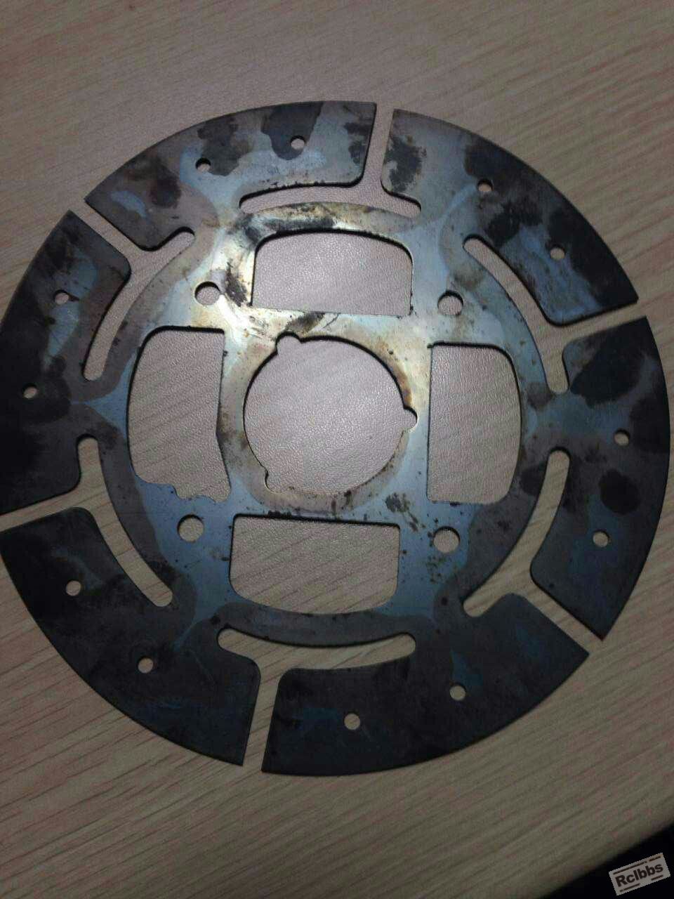

图1

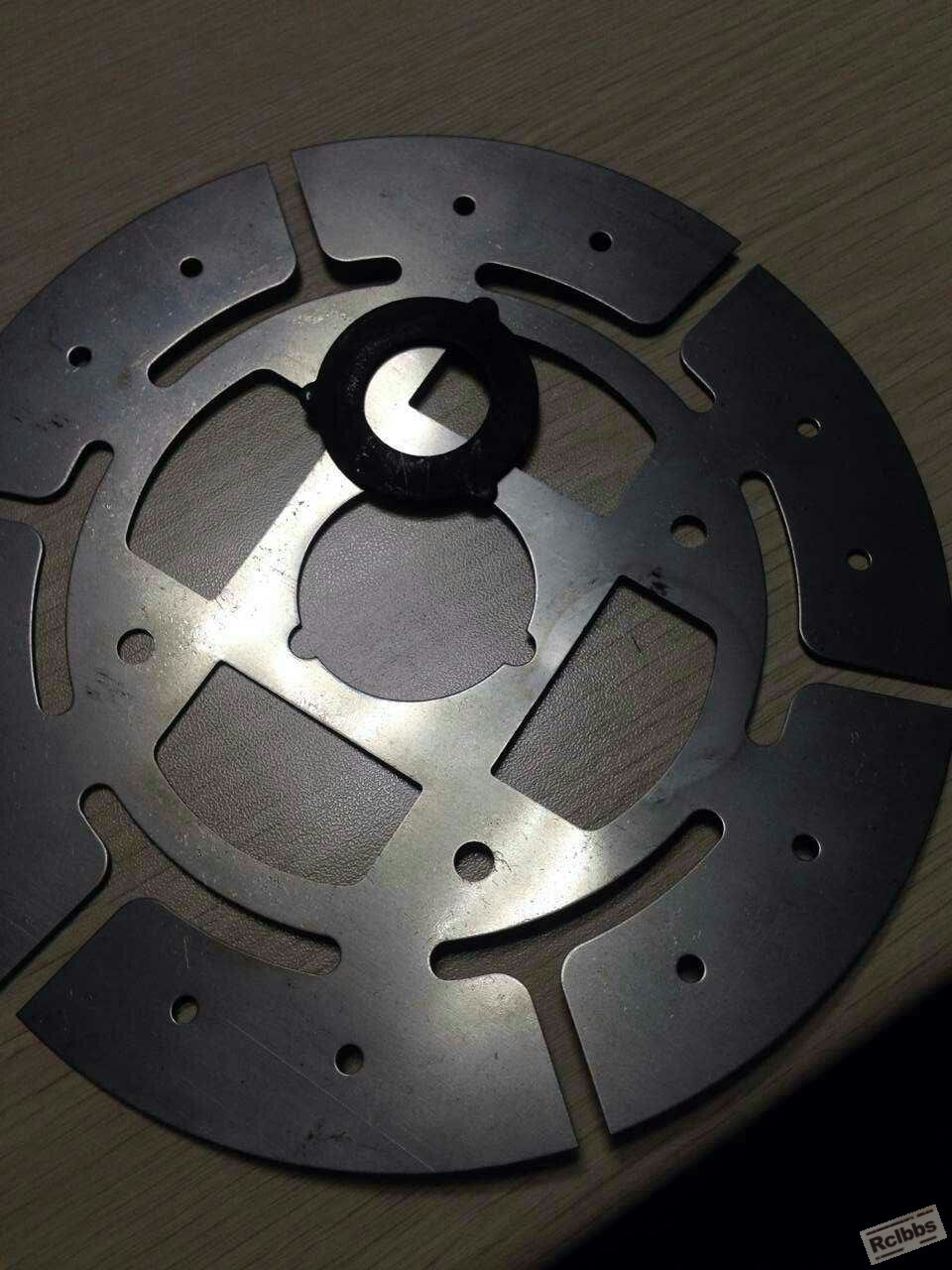

图2
1.65Mn材质,多用炉调质,近期生锈问题严重,淬火后无处理放置几天就如图2所示,请问各位高手帮忙分析一下原因??
2.在多用炉中调质,工件是用图1中出现的黑色垫片分割开,工件与垫片重叠部分锈蚀的特别厉害,请帮忙分析一下原因??
1
1
2
2
签到天数: 521 天
发表于 2015-4-28 21:39:27 | 显示全部楼层
     重叠部分未出现氧化膜的原因吧!还是垫片比较脏?垫片是什么材料?
