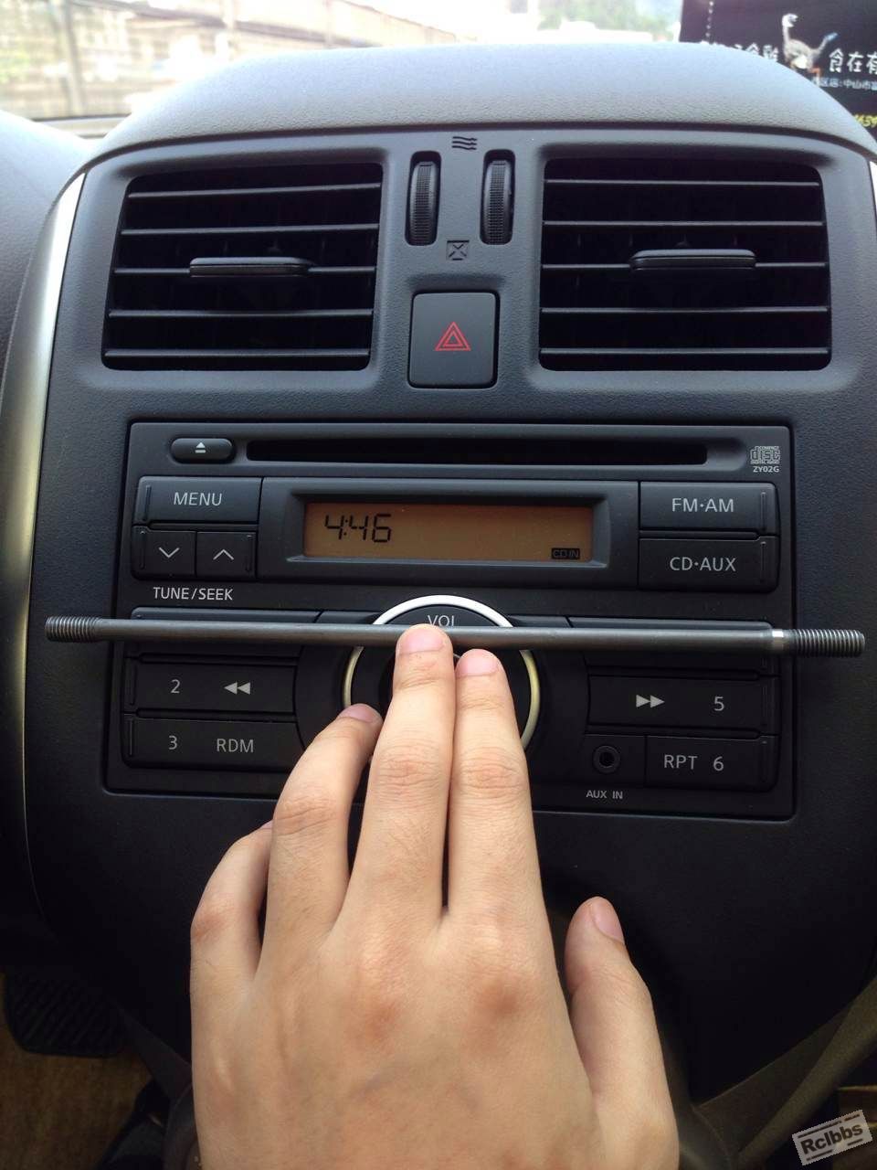

请教各位高手,如图所示工件,40CR材质,长30CM左右,多用炉调质后变形大,请问如何从工装,工艺,介质等方面改善变形问题?

手工校。没听过有校直工序?批量大考虑机校,还不满意就要花钱买思维了
发表于 2015-7-20 14:19:58 | 显示全部楼层
试试真空淬火能不能减少变形
发表于 2015-7-20 14:21:23 | 显示全部楼层
调质的话,其实一般的热处理工校这个都很快的
签到天数: 29 天
发表于 2015-7-20 17:31:27 | 显示全部楼层
淬火介质的粘度提高一些,冷速降低一些,也能减少变形。您这工件,不应该只介绍长度,还最主要要说说有效尺寸(直径)。
