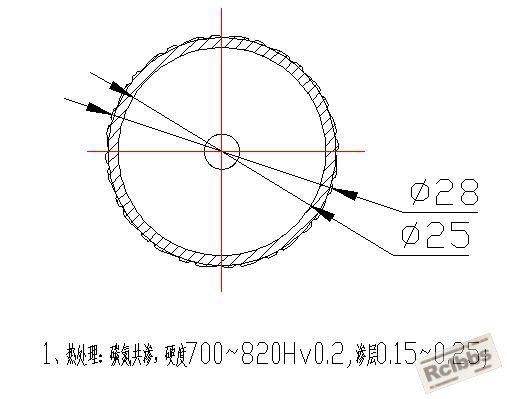

这是我司最近要做的一批产品,材料是20CrMnTi,热处理要求是碳氮共渗,渗层范围只有0.15-0.25mm。准备采用860度CN共渗,碳势1.05%,氨气0.3立方,强渗20min直接淬火,油温90度,快速搅拌。不知道能不能达到图纸上的要求?????
