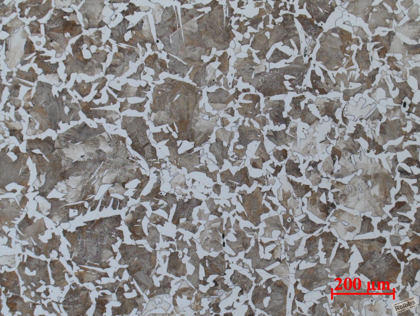

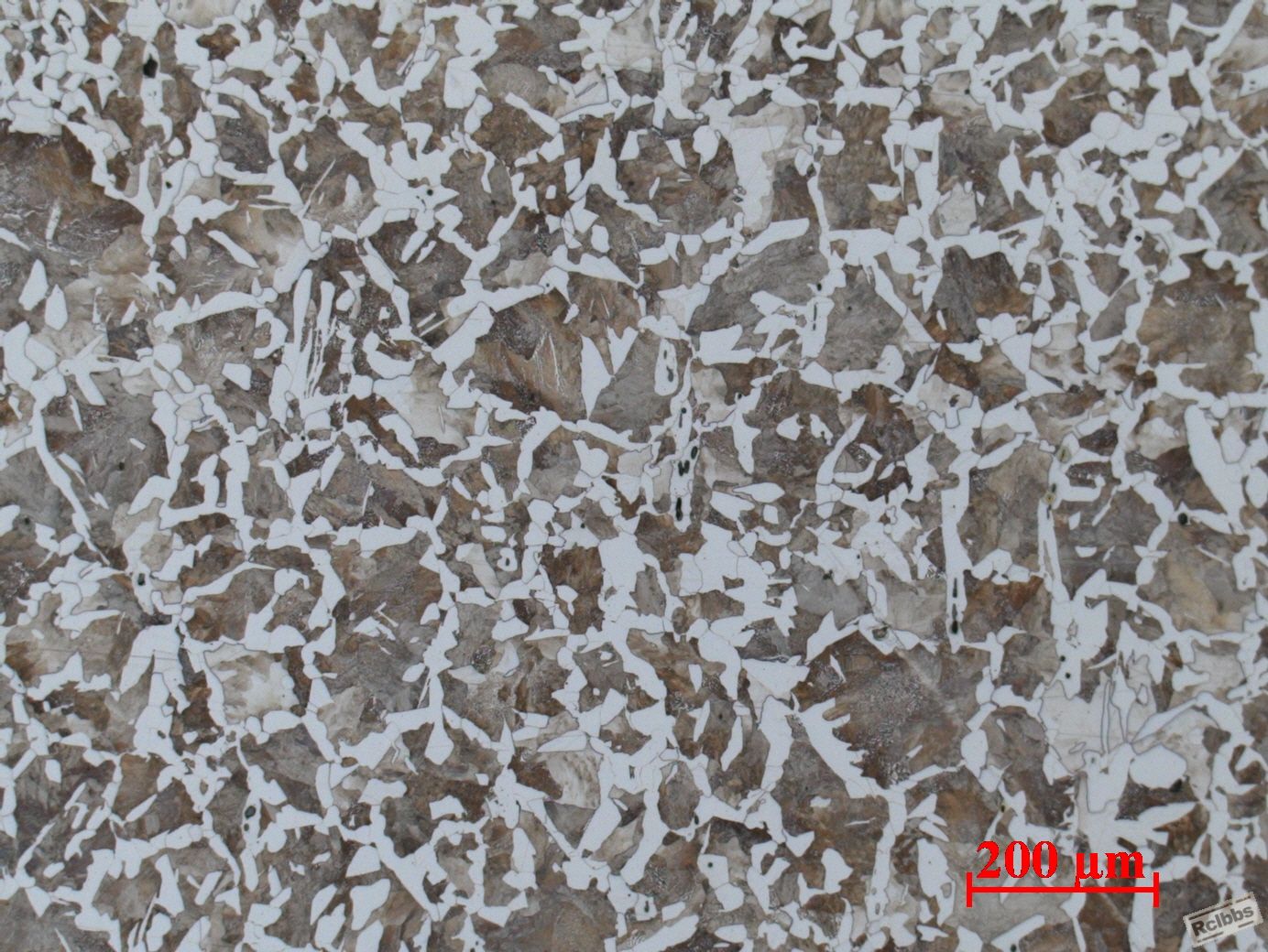

请教,我们用到一45钢部件断裂,制作金相。
其组织呈网状铁素体+珠光体组织。我们工艺要求是调质组织,从金相上看供应商肯定未经调质。
想请教的是,这个组织是经过正火的,还是锻造后的组织。因为在其它帖子里看到,说这两种组织都是网状铁素体+珠光体。

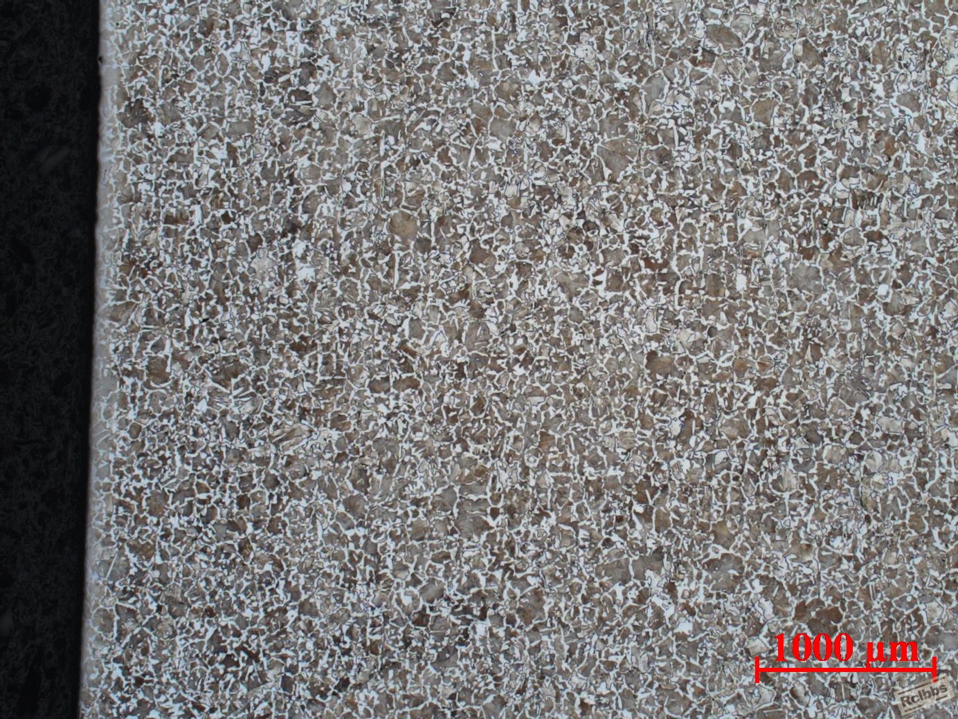

此外还想请教,由于45钢淬透性差,大截面的工件到表层下一定距离后由于冷速不够,一定会析出网状铁素体的说法是否合理。
点评
回复17楼:不-定会产生网状铁素体,但会产生珠光体类的非马氏体组织  发表于 2015-5-6 15:09

锻后正火,一般锻造厂采用锻后余热正火。现在追究锻后是否正火无意义,关键是没有调制处理。

有少量魏氏体组织存在,锻造后的组织可能性很大

我认为是锻造后的组织

锻造后的组织可能性比较大,从网状铁素体所显示的原奥氏体晶粒还是比较大的,略呈魏氏组织形态

我也同意是锻造组织,正火的话,可以有效消除其残存的网状组织。

是正火组织,锻造组织组织不会这麽均匀。

正火组织的铁素体是不均匀的

从组织上看,碳含量达不到45钢的含碳量

倍数及标尺跟图片不对应吧?

锻造后的组织的可能性大,组织并不大均匀。

楼主想认清组织,不是每个人都能正确辨认锻后组织和正火组织

同意。关键是未按协议进行调质处理。另外,个人认为,所谓的锻后余热正火,如果锻后不冷到临界点下再重新加热进行重结晶,是不会改变锻造组织形态的。

简易法,锻造件有流线,正火件没有

锻造后缓冷的组织,有魏氏组织出现!

谢谢各位专家的回复,我在金相手册看到对锻造后空冷的描述:“基体为片状珠光体及网状铁素体,少量针状铁素体自晶界向晶内延伸。“
同时解释形成原因:由于锻造加热温度较高,且终锻温度有较高又较高,空冷后获得粗大的晶粒,因钢已过热,在冷却时少量铁素体自晶界向晶内生长。此外,锻件的冷却速度稍快,以致在共析转变时产生伪共析组织,使基体中的片状珠光体较正常退火时多。
我觉得以上描述比较符合金相照片上和各位的判断,与各位分享一下,请各位指正。

有点象热轧材的组织。
