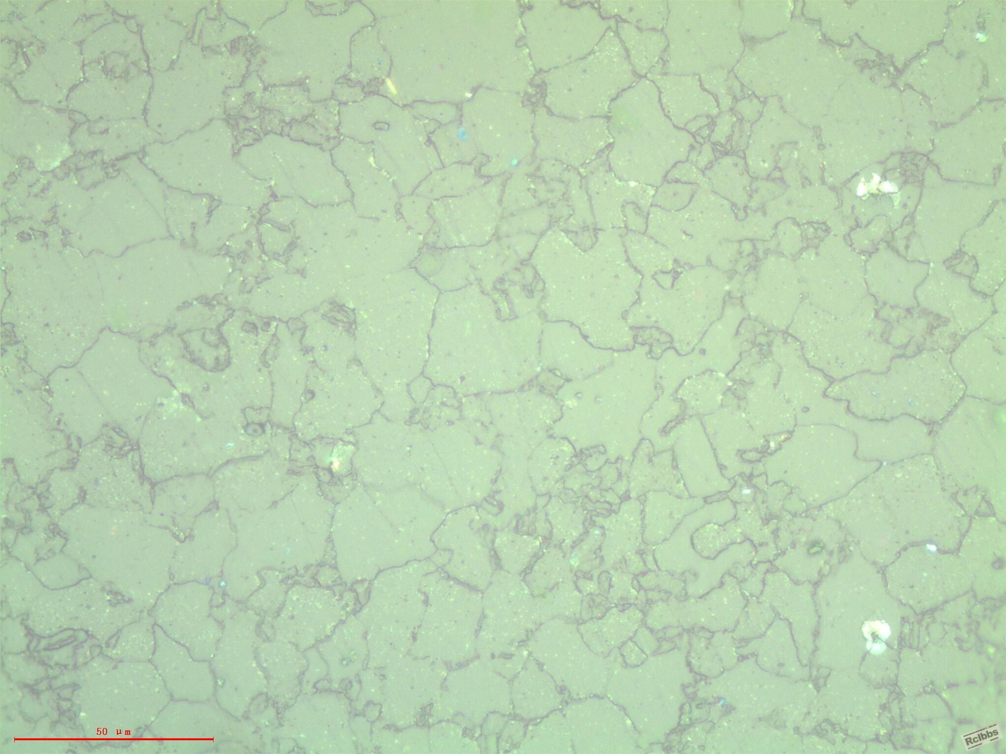

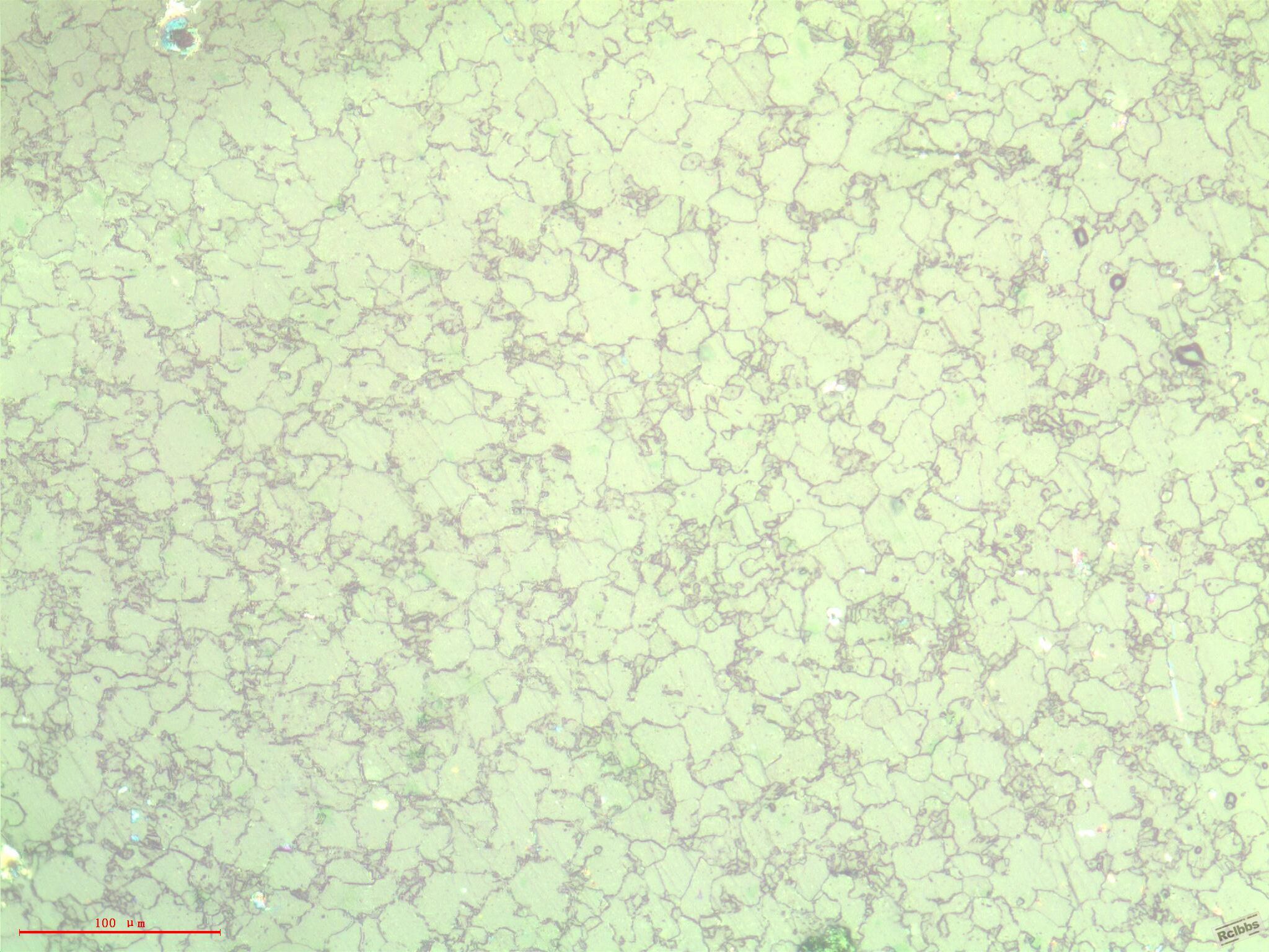

发表于 2015-5-4 09:12:44 | 显示全部楼层 |阅读模式
200倍,4%硝酸酒精腐蚀
200倍,4%硝酸酒精腐蚀
500倍,4%硝酸酒精腐蚀
500倍,4%硝酸酒精腐蚀
这是我在12Cr2MoWVTiB无缝钢管上做的金相,但我看不出是什么组织,请各位帮我看看,谢谢!

发表于 2015-5-7 11:43:11 | 显示全部楼层
仅仅看照片确实像铁素体+小岛状贝氏体,但是如果说是铁素体+粒状珠光体也不错。这个还真的在显微镜下看才能确定。
回复 1 0
签到天数: 1622 天
发表于 2015-5-4 16:20:50 | 显示全部楼层
双相合金钢,F和A
签到天数: 128 天
发表于 2015-5-4 22:52:57 | 显示全部楼层
少量灰色马氏体,其余铁素体
签到天数: 72 天
发表于 2015-5-5 17:22:41 | 显示全部楼层
铁素体加退化后的球化组织。
发表于 2015-5-6 08:06:47 | 显示全部楼层
fengyonghe 发表于 2015-5-4 22:52
少量灰色马氏体,其余铁素体
你能将少量的马氏体给标出来吗?这是不是由于高合金钢冷速快造成的?
签到天数: 28 天
发表于 2015-5-6 10:44:53 | 显示全部楼层
我认为是贝氏体,和TMCP的管线钢组织差不多
签到天数: 136 天
发表于 2015-5-6 10:47:38 | 显示全部楼层
铁素体+少量球化珠光体。
发表于 2015-5-6 14:59:41 来自手机 | 显示全部楼层
       完全赞同7楼观点……         wechat:lang_wechat_threadmessage
签到天数: 524 天
发表于 2015-5-6 17:04:35 | 显示全部楼层
贝氏体组织:lol:lol:lol:lol:lol:lol
发表于 2015-5-6 20:13:10 | 显示全部楼层
结合百度百科,个人认为是铁素体加粒状贝氏体
签到天数: 29 天
发表于 2015-5-6 22:26:48 | 显示全部楼层
冷速不够快啊,兄弟
签到天数: 128 天
发表于 2015-5-7 00:46:04 | 显示全部楼层
大家答案不一致的原因是不知道热处理,我答案的热处理是空冷。可能有人估计热处理是球化退火。
签到天数: 72 天
发表于 2015-5-7 13:04:49 | 显示全部楼层
这是覆膜金相吧!!!!
签到天数: 222 天
发表于 2015-5-10 10:22:12 | 显示全部楼层
倾向于2楼所说的。小块状应为小岛。
