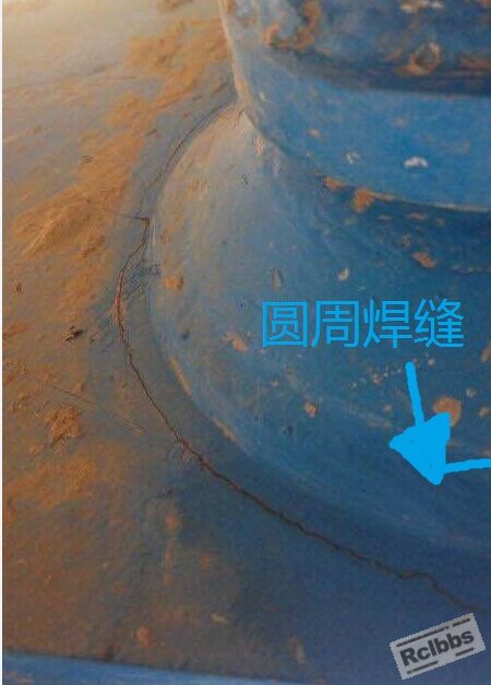

   如图,28Mn钢板先淬火,回火至HRC38~43,然后外边与其他的零件进行焊接,焊缝为圆周焊缝,焊接后受力较大,结果零件从焊缝外边几毫米的地方开裂,请大家分析下开裂原因是否要做下金相组织,看看晶粒度为几级?

淬火后焊接?脑子不清楚了吧。

明显的热影响区裂纹,看焊缝热输入应该很大,焊接预热吗

“28Mn钢板先淬火至HRC38~43” 。只淬火而不回火怎么控制硬度?不回火就焊接,热影响区必然开裂

如果加热后焊接,再及时回火,应该不会开裂。

淬火后零件体积有变化,焊接后收缩产生应力导致开裂

淬火到38-43HRC,淬火淬的也不好。是不是就是为了不回火才淬成那样?起码也得简单回火一下才好。哪怕是低温回火,这样的话淬火的组织应力和焊接应力相对少了,开裂倾向也就小了。

建议增加去应力回火,再行焊接。

回火降低硬度后再焊接吧,保险。

如果此钢板要求淬火而零件不要求淬火,那么肯定是淬火后焊接,个人认为应该回火后再焊接,焊接完成后再去应力回火。

不是热处理裂纹 而是焊接出现的裂纹。

焊接完能不能回下火大哥!

这个我又现场分析了一下,钢板自身有缺陷,个例

这个必须是先回火至38~43,单淬火 的话硬度肯定高于这个硬度
