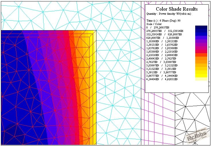

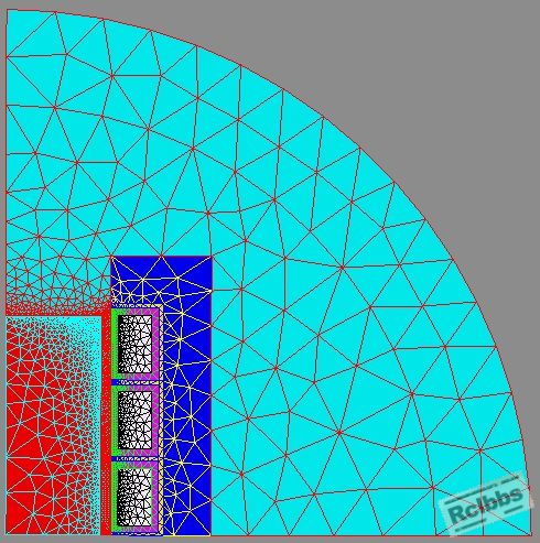

放上两张FLUX模拟教程中的图片。其实各位可以看到它模拟的仅仅是多匝线圈对圆柱体的加热过程而已,而且还是2D的,教程就达到了330页!
FLUX 2D 中频感应模拟.pdf
