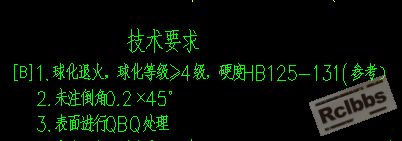

今天看到一张图纸,材料是20CrMo的薄板类零件。
技术要求有两条
1 球化退火,球化率≥4级
2 QBQ处理
请教各位QBQ是什么处理?
具体的工艺是什么?
谢谢

          你是亲眼看到QBQ吗?还是“QPQ”误看或误写?可否把图纸拍下来传上来?
 楼主| 发表于 2015-5-5 11:02:28 | 显示全部楼层
材料20CrMo,板厚4,直径100,中间9个约24的小孔
签到天数: 222 天
发表于 2015-5-7 19:01:20 | 显示全部楼层
是QPQ吧。软氮化加抛光,再软氮化氧化抛光。耐磨耐腐蚀。
发表于 2015-5-8 10:16:34 | 显示全部楼层
            这个十有八九是设计人员的笔误
 楼主| 发表于 2015-5-8 16:42:15 | 显示全部楼层
孤鸿踏雪 发表于 2015-5-8 10:16
这个十有八九是设计人员的笔误
我觉得也是,现在请设计人员重新确认了。
发表于 2015-5-22 17:40:27 | 显示全部楼层
有QPQ,QBQ真没听说过.....
