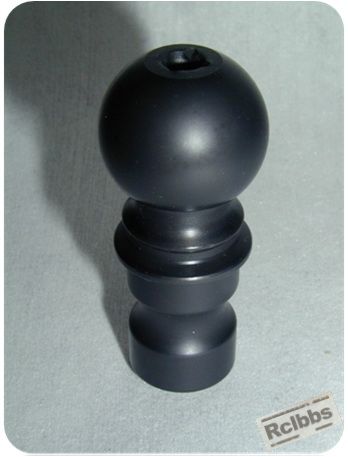

各位老师:我现有一个产品要做成生锈色(具体请看附件),不知哪位老师帮想下办法!在这这里先谢了。 QQ图片20150430183934.jpg
最好是球面色。
最好是球面色。

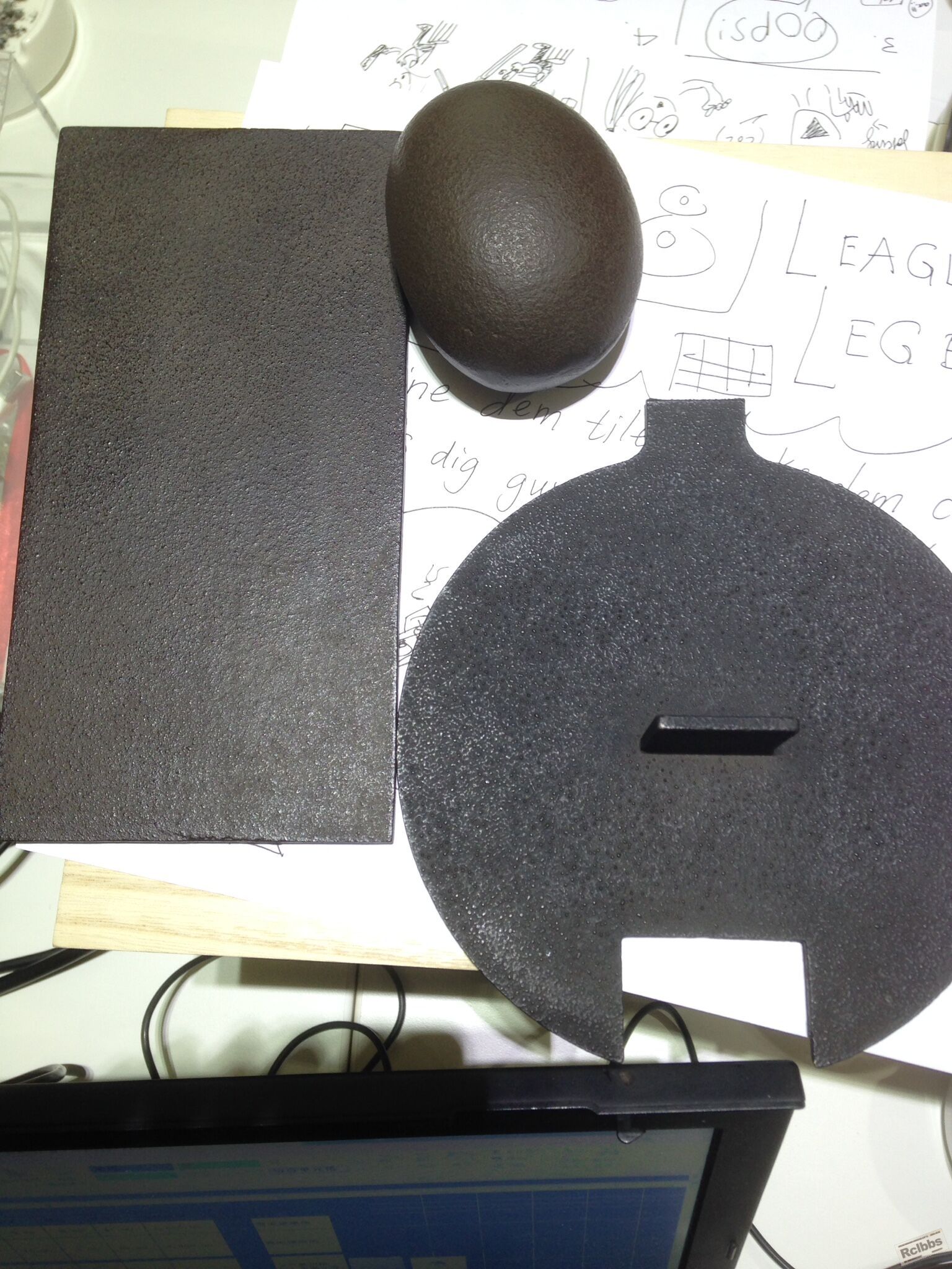

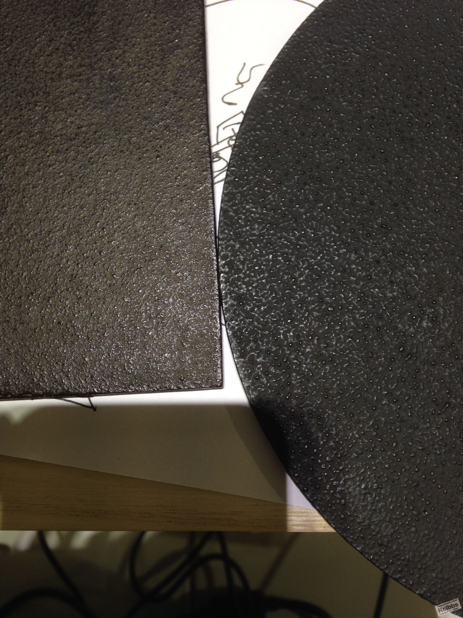

发表于 2015-6-29 17:11:20 | 显示全部楼层
后氧化
后氧化
是这种么
