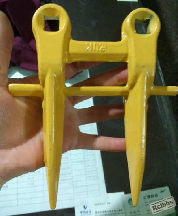

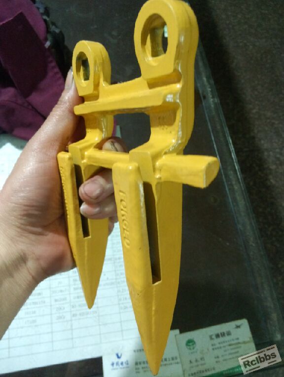

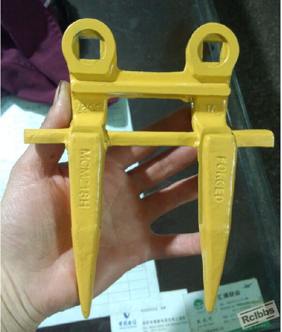

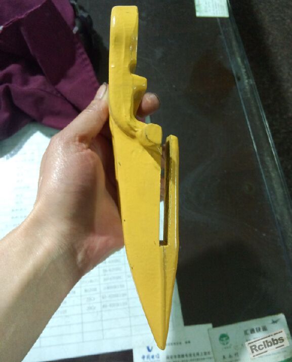

开口槽太小,不知怎么做感应处理?有做过或见过的朋友请指教下,不胜感激!

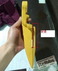

lixinyu 发表于 2015-5-6 15:56
按图纸的意思,应该是这样,穿透淬火是调质吗?
是感应淬火!不是穿透淬火,也不是调质!

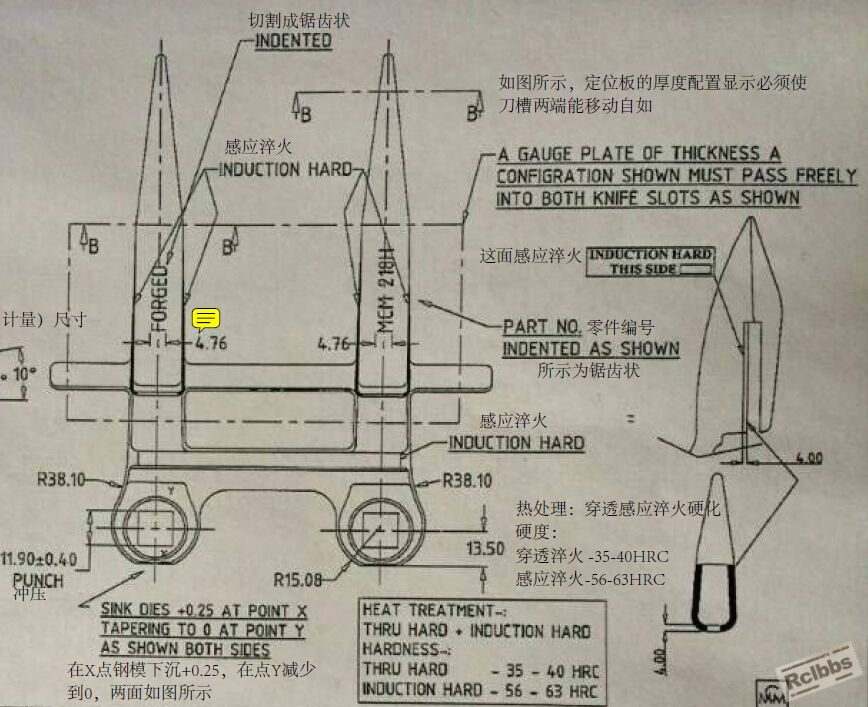

发表于 2015-5-6 07:47:30 | 显示全部楼层
图纸翻译一下,看不大明白。

发表于 2015-5-6 08:12:23 | 显示全部楼层
一个零件三个部位感应淬火吗?

 楼主| 发表于 2015-5-6 08:48:34 | 显示全部楼层
wangzhen 发表于 2015-5-6 07:47
图纸翻译一下,看不大明白。
我的理解是开口槽基体的一面,一周淬4mm宽淬硬层。
感应器不好做?

发表于 2015-5-6 09:08:06 | 显示全部楼层
这个图纸着实让人看不懂,热处理位置请明确

 楼主| 发表于 2015-5-6 10:04:22 | 显示全部楼层
手上就一张英文版图纸和一样件,正准备开发此产品,但热处理给难住了。

发表于 2015-5-6 10:45:30 | 显示全部楼层
用中频电源来回线两边夹着淬。

 楼主| 发表于 2015-5-6 11:56:16 | 显示全部楼层
wangzhen 发表于 2015-5-6 10:45
用中频电源来回线两边夹着淬。
我厂没有中频电源,不知道来回线是什么?请指教?

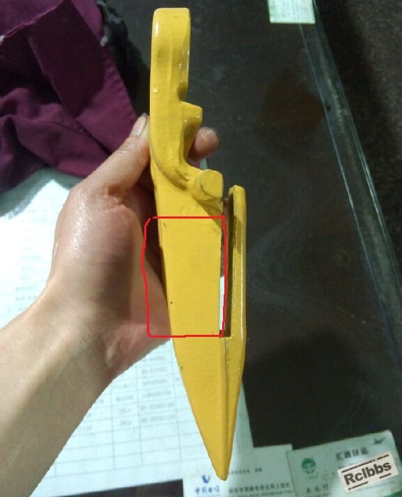

发表于 2015-5-6 13:09:05 | 显示全部楼层
1.jpg 图纸不是要求图中红色部位也感应淬火吗?
发表于 2015-5-6 13:11:40 | 显示全部楼层
做一个仿形的感应圈,可以一试吗?

发表于 2015-5-6 13:25:07 | 显示全部楼层
用超音频电源也可以,类似于U形头部往上翘一点。

发表于 2015-5-6 13:28:17 | 显示全部楼层
看你的图纸上标示黑色硬化区域就是U形,看你的图纸所示不是平面淬火而是平面的外边缘。

 楼主| 发表于 2015-5-6 14:55:29 | 显示全部楼层
lixinyu 发表于 2015-5-6 13:09
图纸不是要求图中红色部位也感应淬火吗?
此处应该也要淬的。
签到天数: 1543 天
 楼主| 发表于 2015-5-6 14:57:22 | 显示全部楼层
是平面的外缘淬4mm.

发表于 2015-5-6 15:41:44 | 显示全部楼层
秋天的风 发表于 2015-5-6 14:57
是平面的外缘淬4mm.
这样好搞一点,超音频淬火U形感应器仿形。

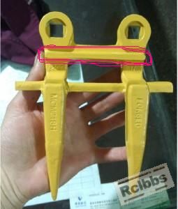

发表于 2015-5-6 15:43:13 | 显示全部楼层
看图纸是这个红色的区域感应淬火!
签到天数: 11 天
发表于 2015-5-6 15:45:57 | 显示全部楼层
你这个产品图纸上标示5个区域淬火,其他3处都比较好干。
发表于 2015-5-6 15:56:22 | 显示全部楼层
北国之春 发表于 2015-5-6 15:43
看图纸是这个红色的区域感应淬火!
