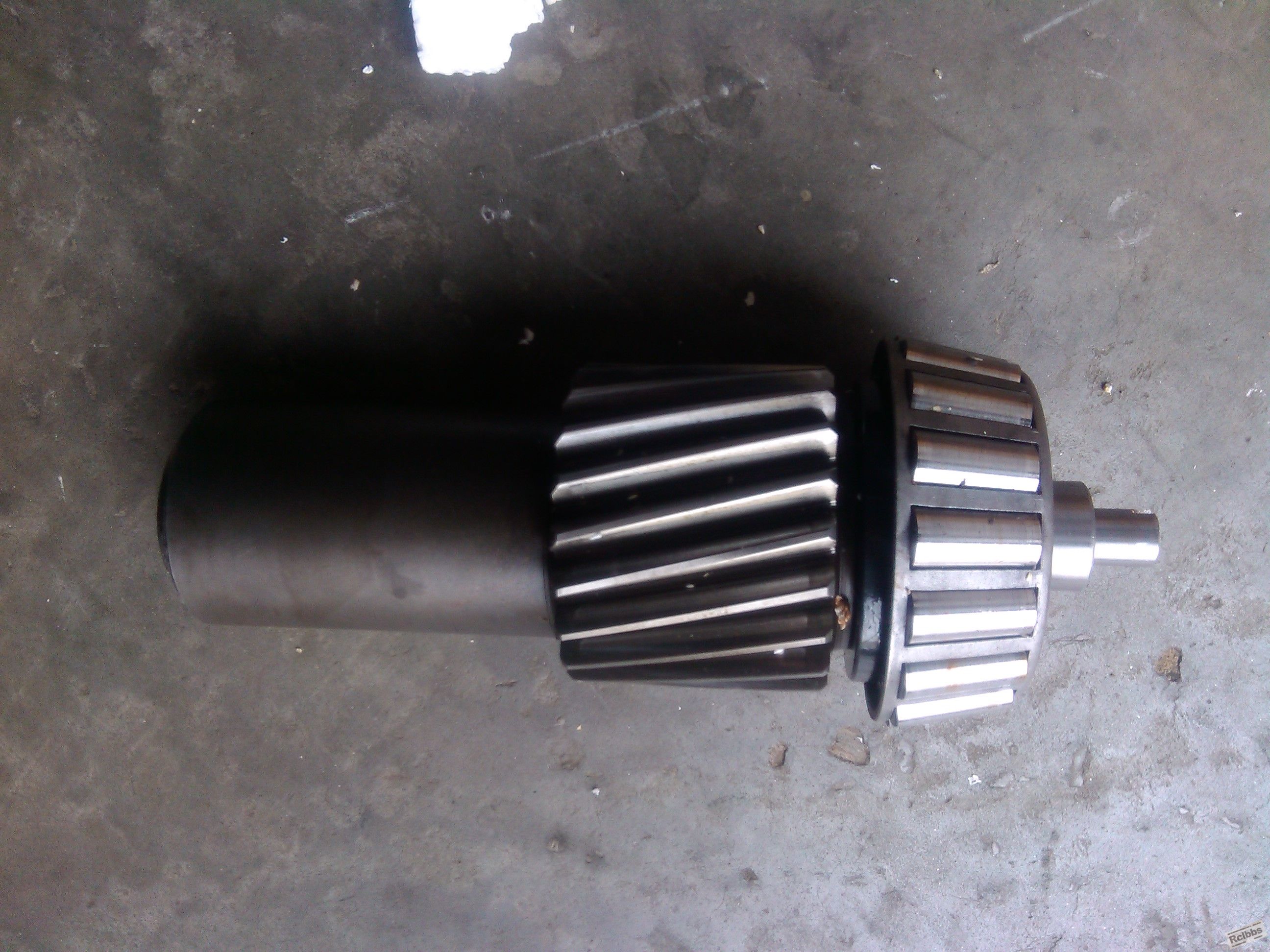

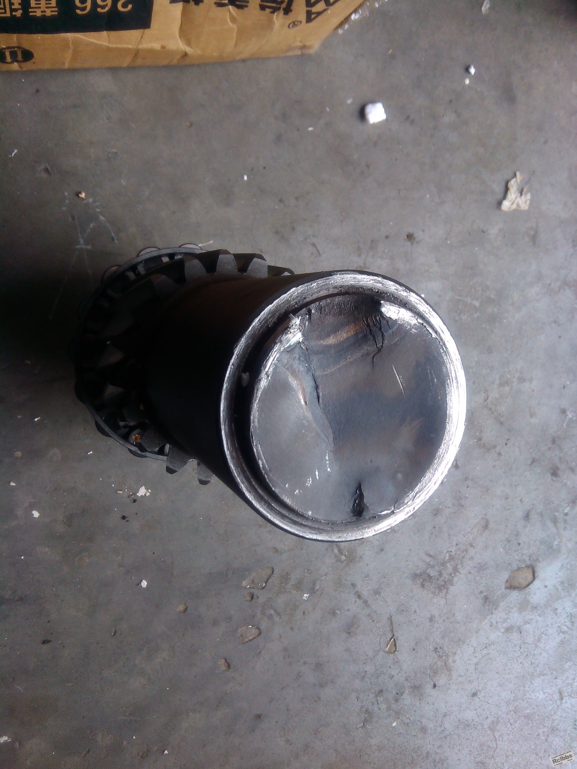

发表于 2015-5-6 17:13:35 | 显示全部楼层 |阅读模式
断裂缺口
断裂缺口
断裂
断裂
断裂缺口
断裂缺口
帮我先看下大概什么原因,工艺明天告知
断裂
断裂

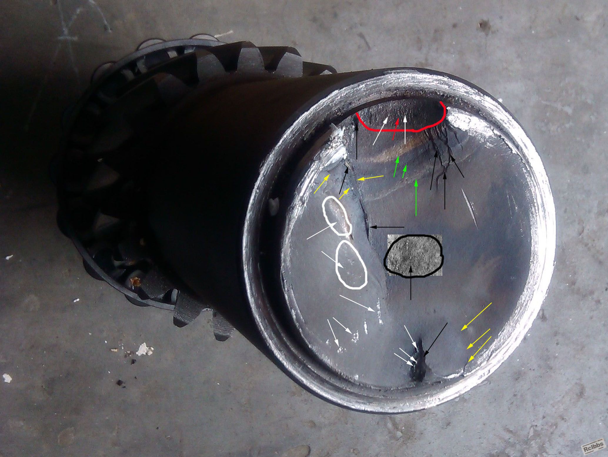

发表于 2015-5-7 22:53:06 | 显示全部楼层
脆性断裂
白色箭头,需在断口上判断是否为白点;黄色箭头,内部裂纹;黑色箭头,冶金缺陷;红色箭头,断裂源区;绿色箭头,裂纹扩展痕迹

签到天数: 222 天
发表于 2015-5-10 10:45:03 | 显示全部楼层
先不要轻易下结论。先考虑一下为什么断口呈多种颜色呢,经过了高温过程吗?
断口上方有宏观的海滩样花样,说明至少是经过了部分疲劳扩展过程,裂纹源在上方。最终断裂区应该在左下边,有剪切唇,其符合最终断裂的断口方向。

签到天数: 261 天
发表于 2015-5-8 10:40:31 | 显示全部楼层
fengyonghe 发表于 2015-5-7 22:53
脆性断裂
白色箭头,需在断口上判断是否为白点;黄色箭头,内部裂纹;黑色箭头,冶金缺陷;红色箭头,断 ...
同意你的说法,从红色区域起始然后扩展,当工件的整体强度小于断裂处的应力时发生脆断,但断口处的断裂原因还需更细致的资料

发表于 2015-5-6 22:51:57 | 显示全部楼层
用第一张断口照片说明,裂源位于下方,上方为终断区,属于疲劳断裂。

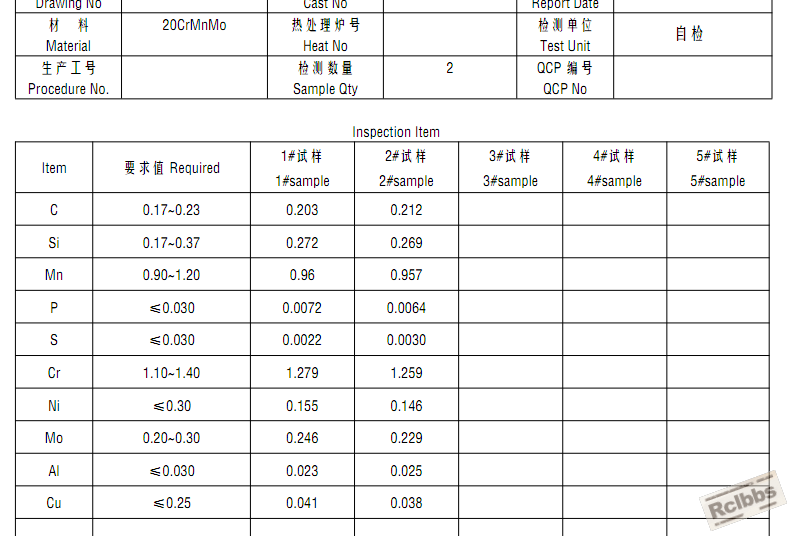

此断裂处不受力 是滚珠转动,是短期服役断裂,断口处检查化学成分不超标,

发表于 2015-5-7 21:20:39 | 显示全部楼层
第一张图中裂源区确如2楼所说,但并非疲劳断裂,理由是断口并不平整。简单归类为脆断,断口上颜色差异较大,其组织是否均匀?建议取样检查组织。断口的外圆边缘可以观察到挤压变形的毛刺,建议检查下零件表面的硬度是否合格,与滚珠的硬度是否匹配?表面是否存在脱碳层?

签到天数: 128 天
发表于 2015-5-8 20:58:49 | 显示全部楼层
hnhxslr 发表于 2015-5-8 10:40
同意你的说法,从红色区域起始然后扩展,当工件的整体强度小于断裂处的应力时发生脆断,但断口处的断裂原 ...
断裂源区有很多白点,需楼主在断口上加以确认。
