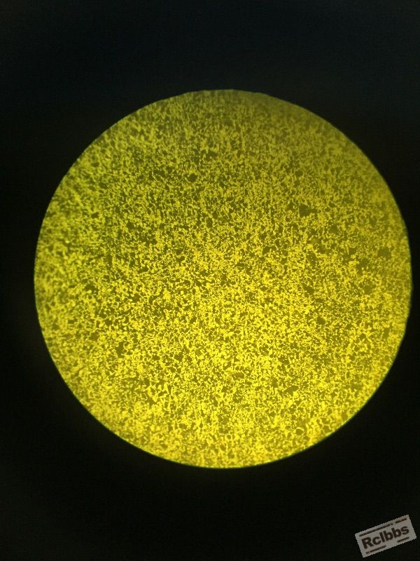

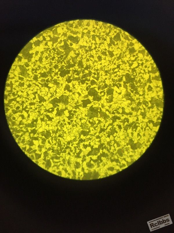

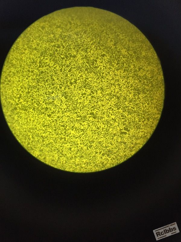

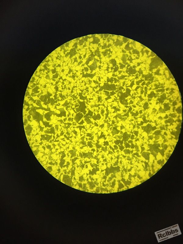

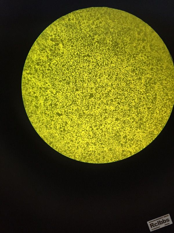

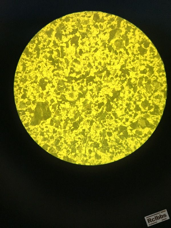

发表于 2015-5-6 17:33:16 来自手机 | 显示全部楼层 |阅读模式
看下有没有粒贝。3个100倍,3个500倍。3个产品,金相能达到国标1-4级吗,有粒状贝氏体吗?wechat:lang_wechat_threadmessage

发表于 2015-5-6 18:28:08 | 显示全部楼层
没有粒贝-------------------------------------------------------
发表于 2015-5-6 18:47:49 | 显示全部楼层
没看见粒贝。请说明材料及处理状态
 楼主| 发表于 2015-5-6 22:23:58 | 显示全部楼层
这个材料是19crni5,等温正火,组织合格吗
签到天数: 29 天
发表于 2015-5-6 22:29:20 | 显示全部楼层
没有,没有,看不到
签到天数: 128 天
发表于 2015-5-7 01:33:37 | 显示全部楼层
没有粒贝
发表于 2015-5-7 09:56:08 | 显示全部楼层
1-4级没有问题,要求较宽泛。
签到天数: 72 天
发表于 2015-5-7 15:50:22 | 显示全部楼层
无粒贝的~~~~~~~~~~金相照片为什么是这个样子?
签到天数: 18 天
发表于 2015-5-7 15:58:34 | 显示全部楼层
没有粒贝,3级。----------------
签到天数: 7 天
发表于 2015-5-7 16:05:06 | 显示全部楼层
直接用相机从镜头里面拍的照片?没看见粒贝
签到天数: 72 天
发表于 2015-5-7 16:35:40 | 显示全部楼层
都是铁素体+珠光体组织,组织还可以,金相做得也不错。
 楼主| 发表于 2015-5-7 17:33:53 | 显示全部楼层
谢谢各位,手机直接拍的,条件不行,呵呵
签到天数: 222 天
发表于 2015-5-7 18:22:20 | 显示全部楼层
没见粒贝。照片怎么那么黄呢,是没调好亮度还是显微镜的事?
签到天数: 271 天
发表于 2015-5-12 17:50:23 | 显示全部楼层
3级,合格的 ,有国家标准可以查看
发表于 2015-5-13 09:56:12 | 显示全部楼层
感觉没有,其实我也来学学
发表于 2015-5-19 10:25:25 | 显示全部楼层
细致的珠光体和铁素体,未见粒贝,
发表于 2015-5-19 14:52:20 | 显示全部楼层
珠光体+铁素体。用手机拍照里黄亮色?
签到天数: 13 天
发表于 2015-9-4 18:15:06 | 显示全部楼层
铁素体+珠光体组织,未看到明显的粒状贝氏体组织
签到天数: 637 天
发表于 2022-7-11 10:17:06 | 显示全部楼层
我自己就看到了珠光体和铁素体组织,没有看到粒贝,这个h等温正火不是说转变后得到的是珠光体吗,为什么会有这么多铁素体啊
签到天数: 51 天
发表于 2022-7-11 14:38:47 | 显示全部楼层
我看不到有粒贝啊,就是正常的正火组织吧
