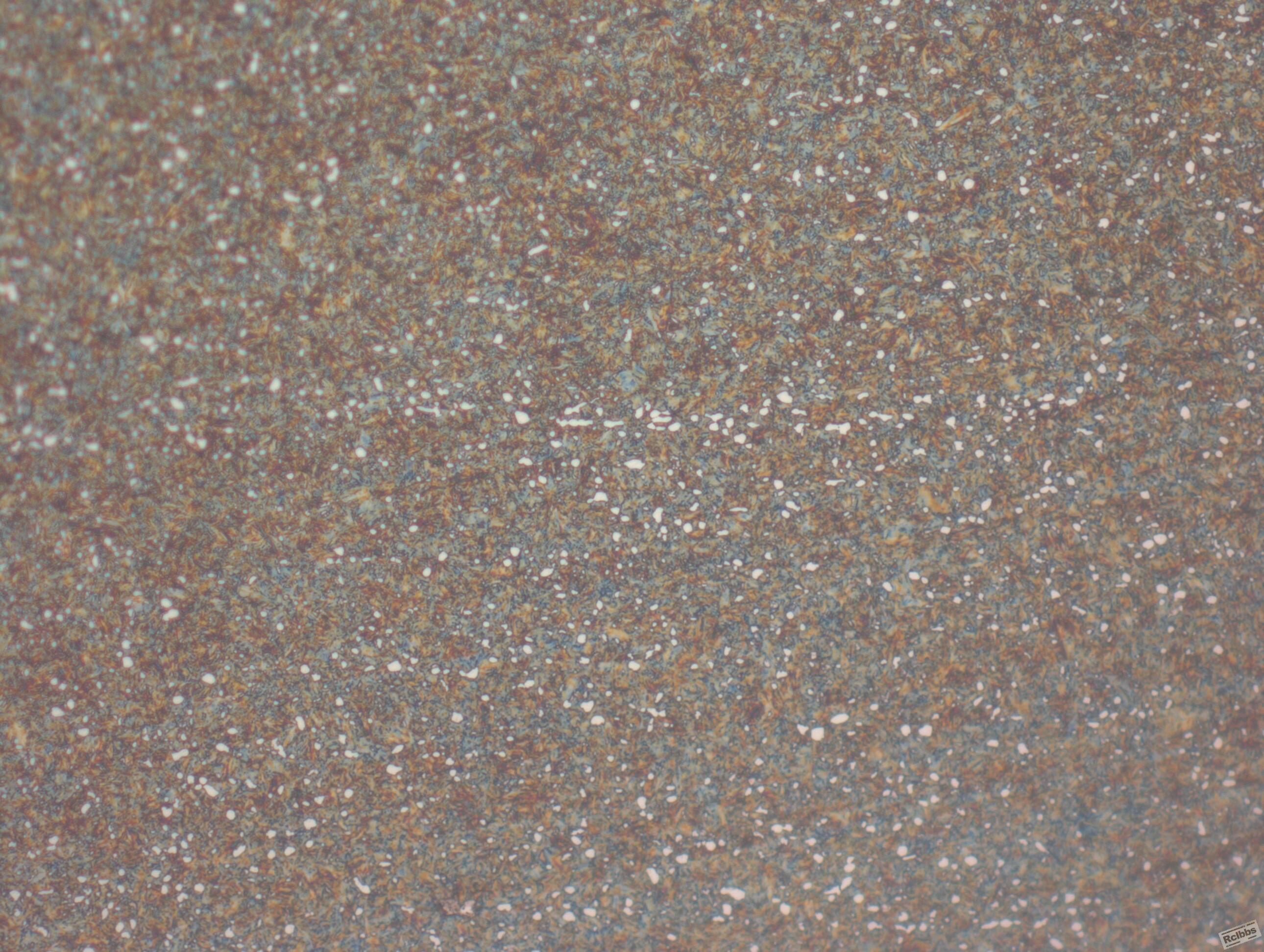

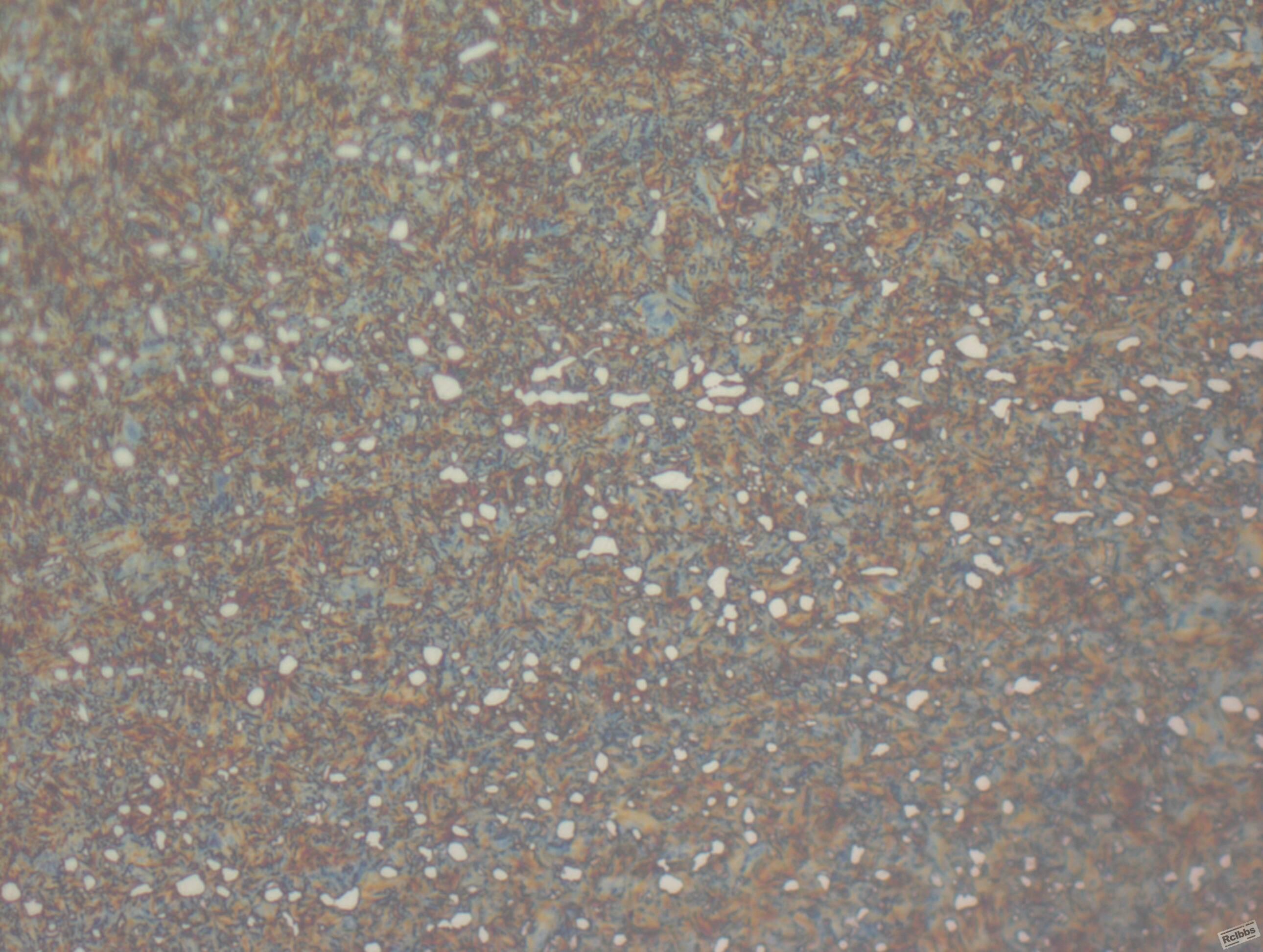

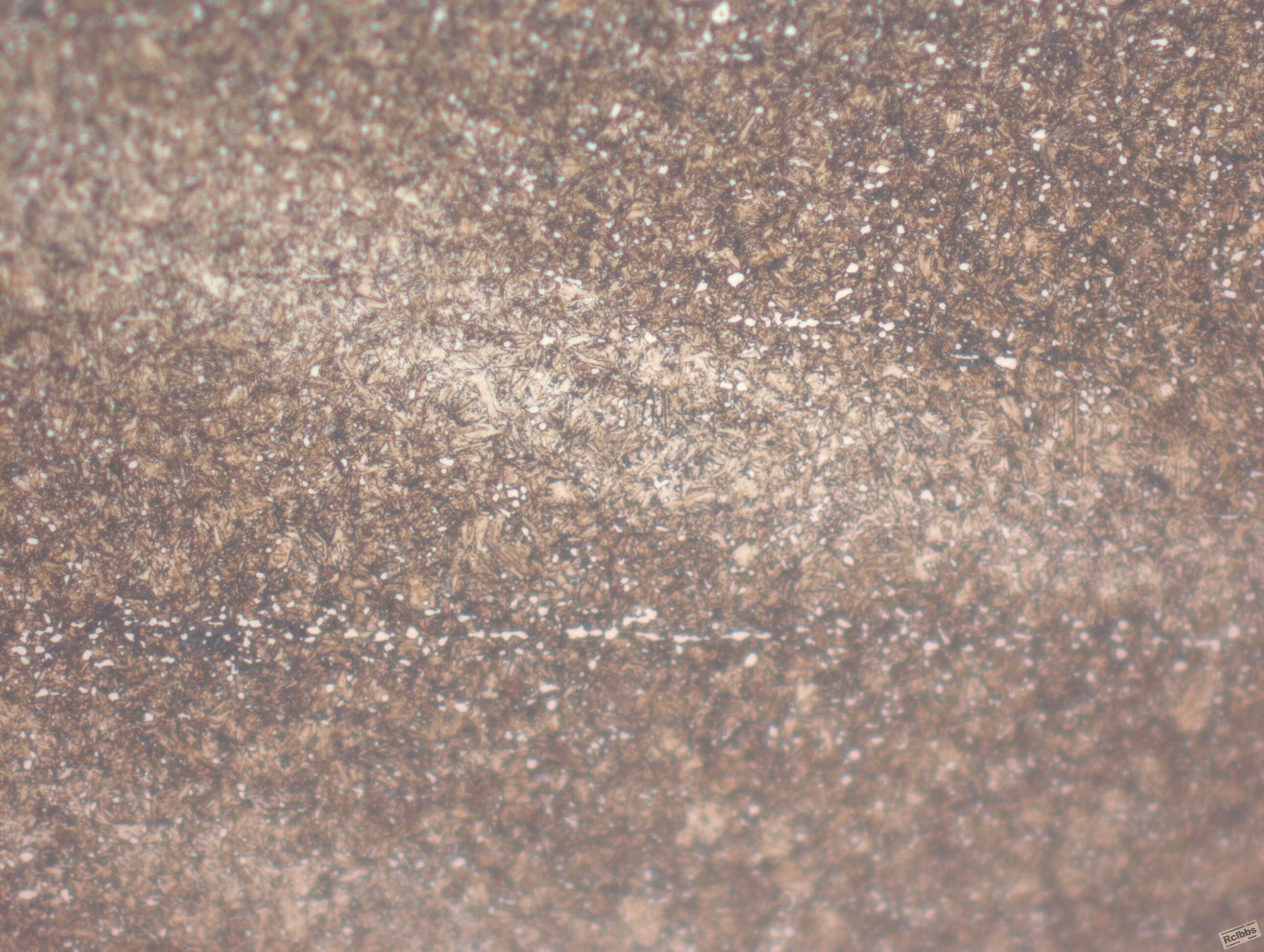

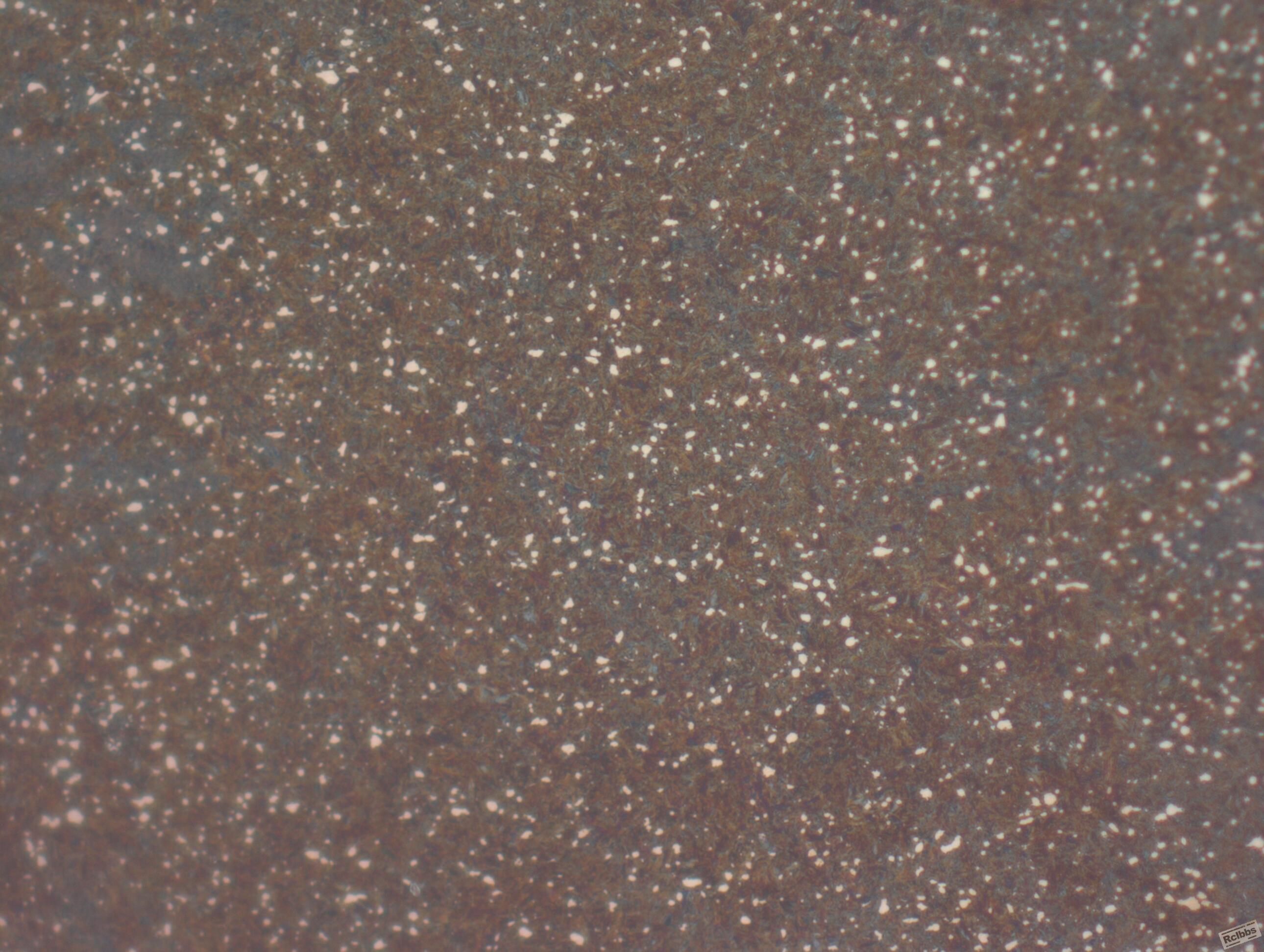

    第一次做高速工具钢组织,W18Cr4V,热处理工艺不详,共1-4#试样,求助各位师傅帮忙解答四个试样的组织类型,附硬度:1#50.6HRC;2#62.6HRC;3#58.6HRC;4#65.5HRC,不胜感激!!!

图1:马氏体+碳化物,碳化物颗粒分布均匀;
图2:球化退火组织,铁素体+颗粒状碳化物;
图3:马氏体+碳化物,碳化物稍呈带状;
图4:马氏体+碳化物,碳化物有液析;

各位高工怀疑的都很对,W18Cr4V该钢种是客户提供,可能存在误导。2#为马氏体不锈钢,其它为碳素工具钢
