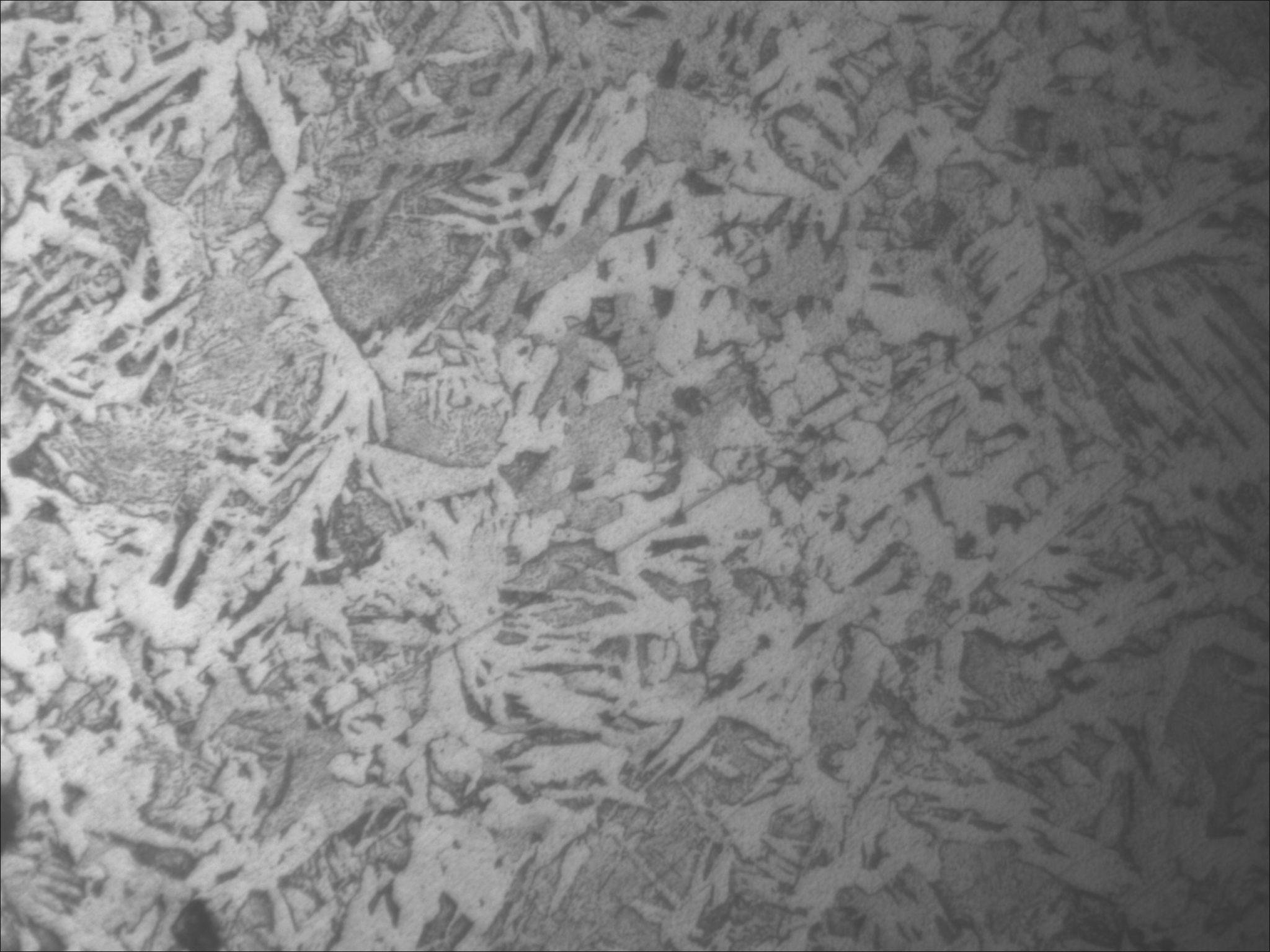

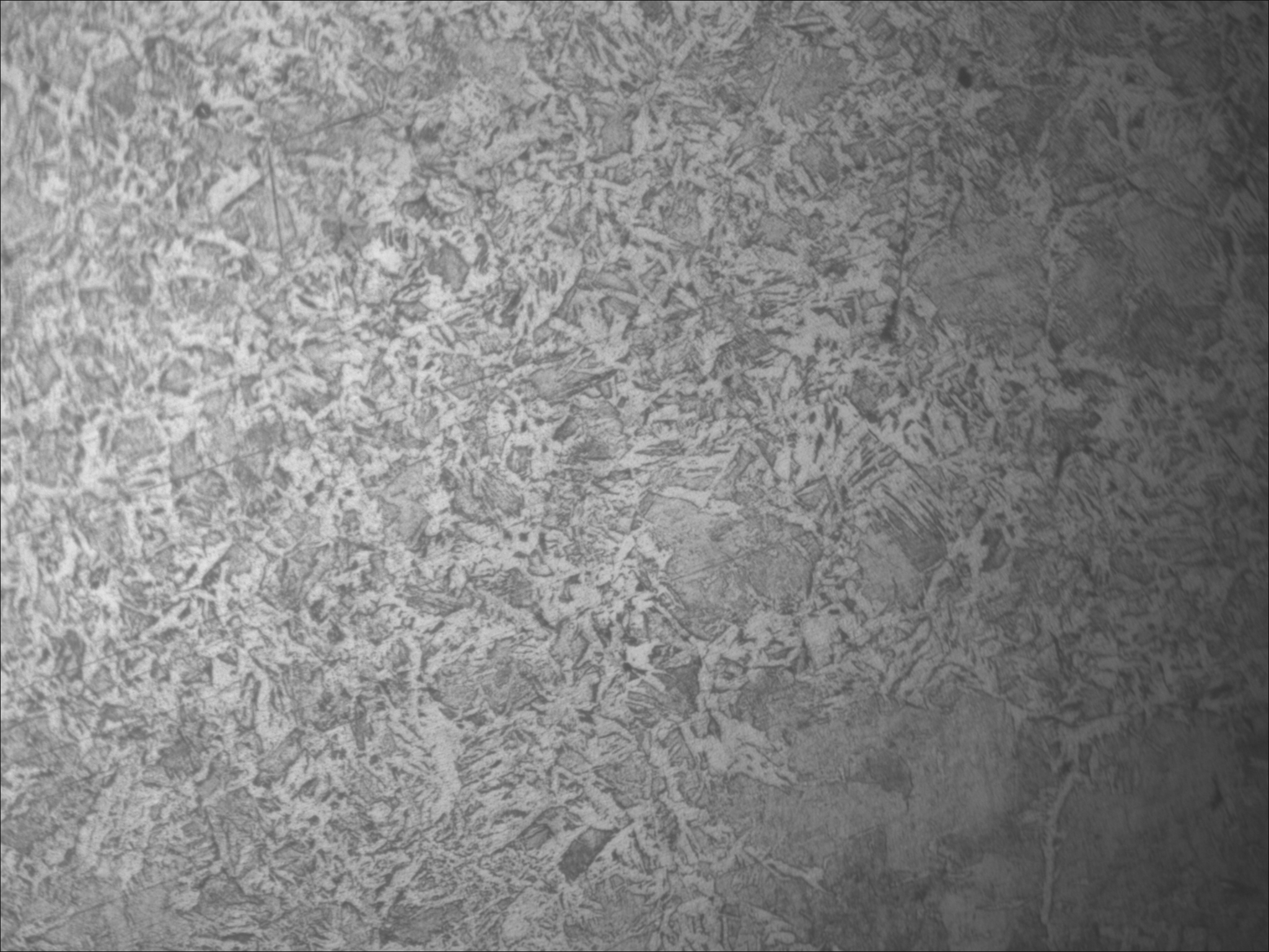

材料是SA105,热处理方式:900度保温3小时  淬火+610 度 保温8小时 回火,工件规格φ500*160
400倍
400倍

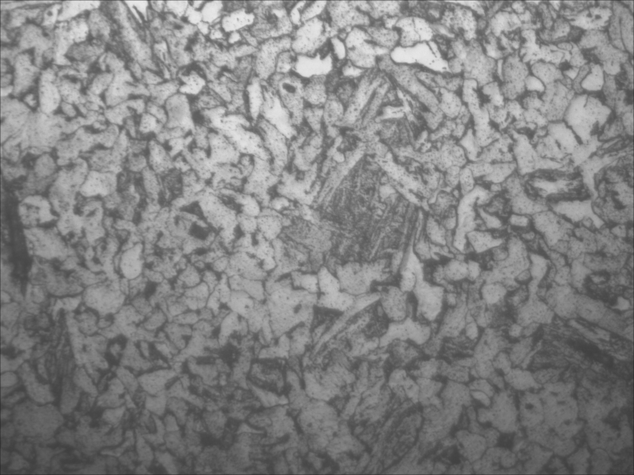

200倍的另一个工件
200倍的另一个工件

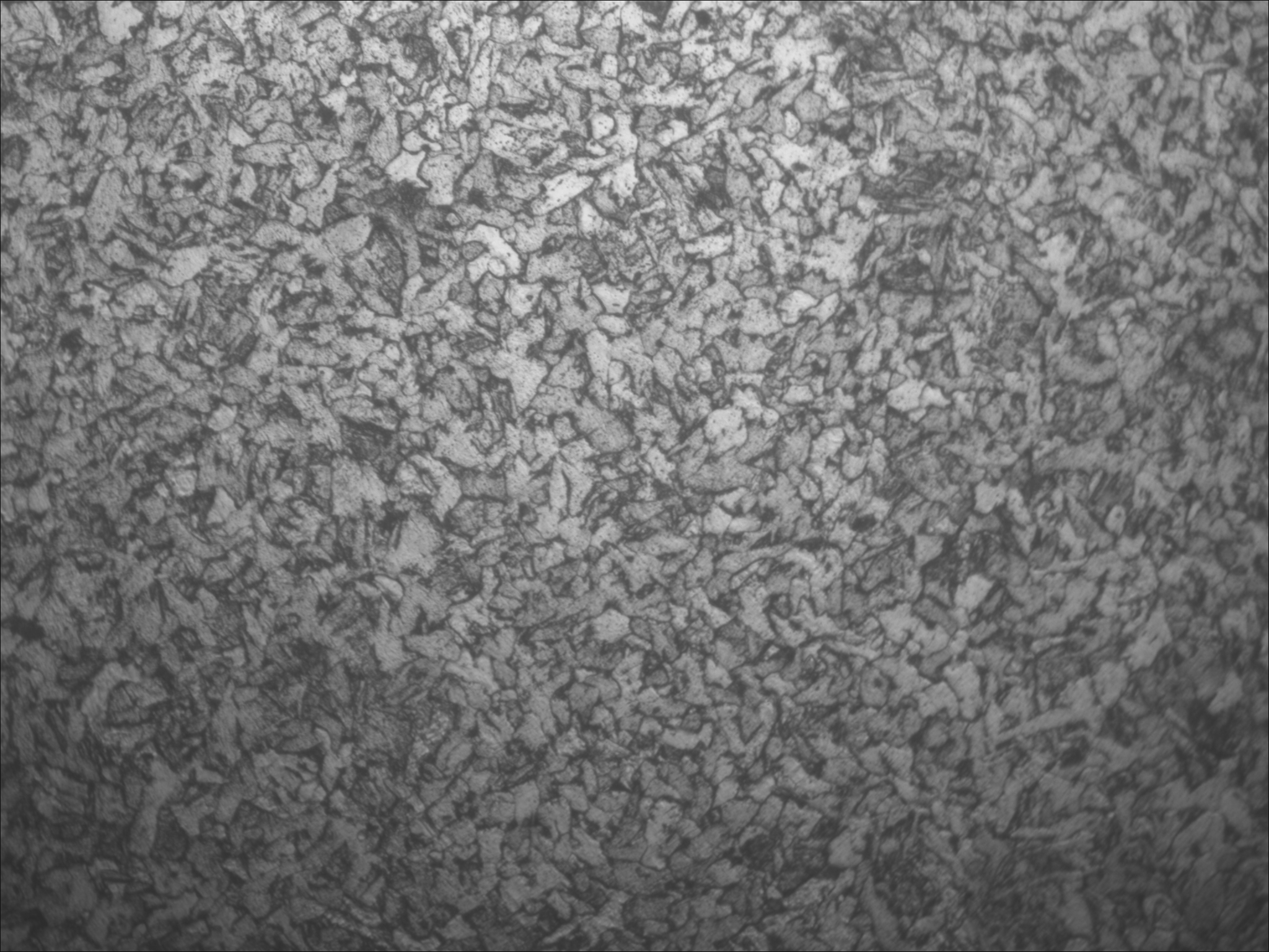

400倍的另一个工件
400倍的另一个工件
 楼主| 发表于 2015-5-7 09:07:00 | 显示全部楼层
100倍的镜头坏掉了。。拍不了
 楼主| 发表于 2015-5-7 09:07:51 | 显示全部楼层
总共4个工件硬度在145~160

发表于 2015-5-7 09:38:32 | 显示全部楼层
不像魏氏组织,倒像贝氏体,新手仅供参考
 楼主| 发表于 2015-5-7 09:46:29 | 显示全部楼层
xiaohui8093 发表于 2015-5-7 09:38
不像魏氏组织,倒像贝氏体,新手仅供参考
我以前没学过金相方面的,现在也只是跟着老师傅学过一段时间。现在这个金相样子看起来蛮像的(前两张),但是有魏氏体一般都是组织比较粗大,现在这个晶粒度看着又很细,很纠结呀 。。

发表于 2015-5-7 16:33:07 | 显示全部楼层
支持5楼的观点,像贝氏体。

发表于 2015-5-10 20:07:32 | 显示全部楼层
我认为是W---------------------------------------------------

发表于 2015-5-11 08:25:49 | 显示全部楼层
第一个试样有混晶现象,明显的魏氏组织遗留。

 楼主| 发表于 2015-5-11 09:05:29 | 显示全部楼层
下面两张是另一个工件的(同炉号同热处理),硬度180~190,,上面的硬度是140~160

发表于 2015-5-11 12:33:31 | 显示全部楼层
从热处理温度和硬度看,140-160应该还是比较正常的。这个魏氏组织是什么时候产生的呢?

发表于 2015-5-11 16:32:27 | 显示全部楼层
魏氏组织....该组织可能是原始锻压后残留的,热处理时会不会是几个锻件叠装时的间距太小或没有间距导致局部奥氏体化不充分.也不用太纠结这种组织,力学性能合格就ok.这种小锻件很多时候都不热处理的,标准也只规定设计压力大于300磅级的才强制热处理,我们有时买的都是锻压态的,那组织才是差,晶粒粗大且全是魏氏组织,但是力学性能还挺好的.

发表于 2015-5-12 14:16:36 | 显示全部楼层
沿晶界向晶内生长呈针状的魏氏组织
发表于 2015-5-13 09:53:53 | 显示全部楼层
感觉是魏氏组织,存在的地方明显晶粒比其他部位粗大
签到天数: 43 天
发表于 2015-5-13 22:37:38 | 显示全部楼层
我也多次碰到这种组织,感觉是魏氏组织
