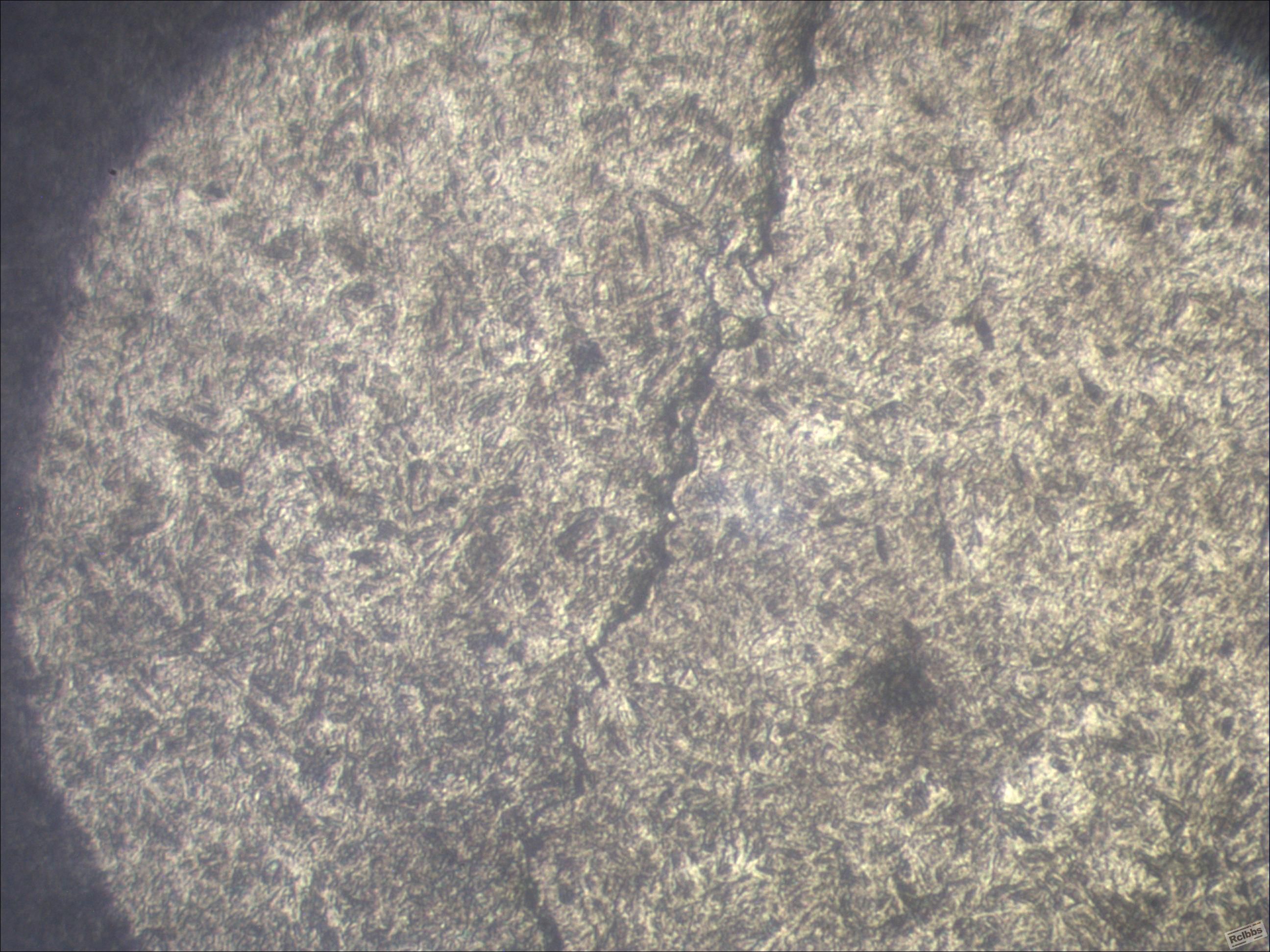

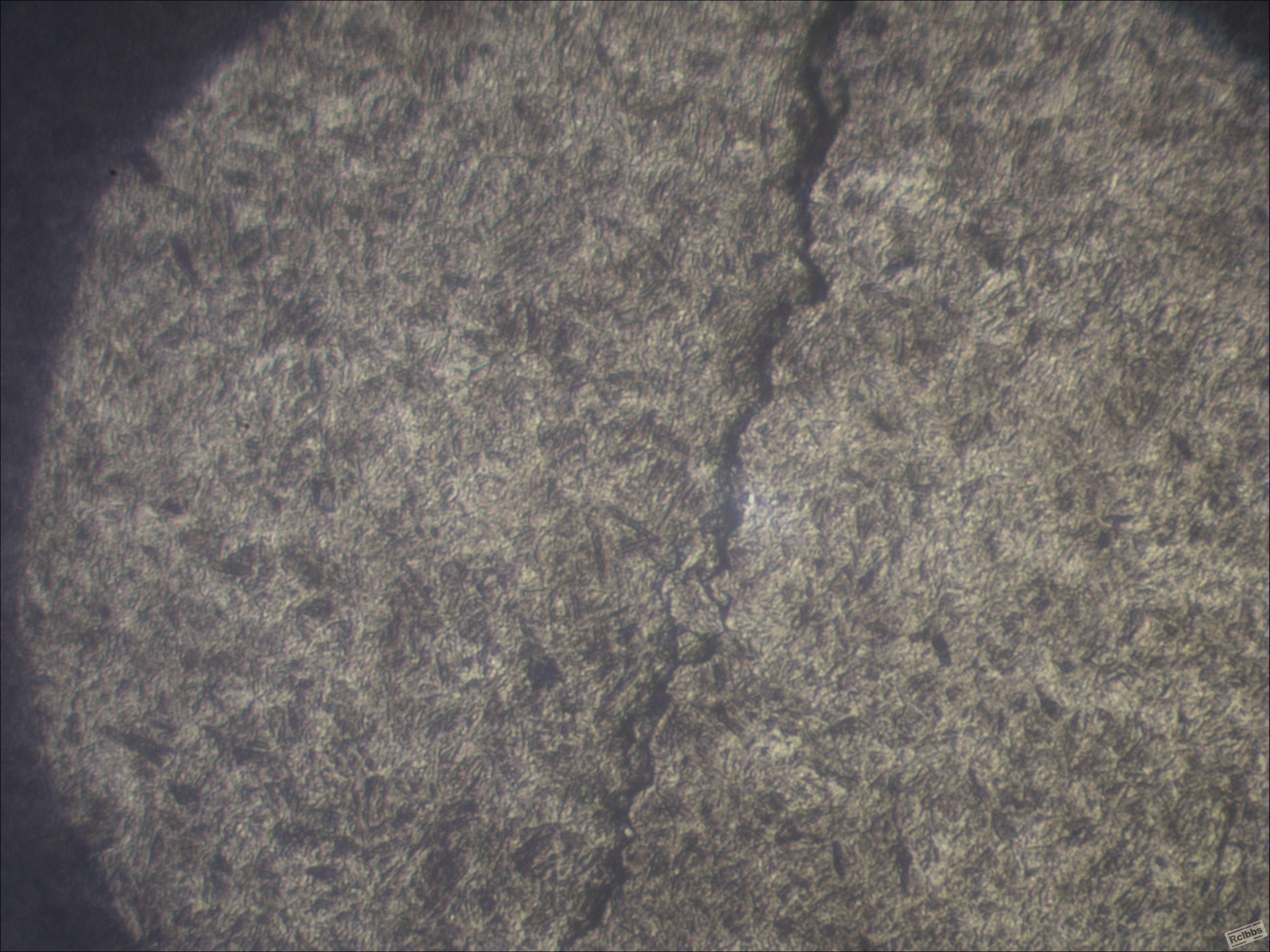

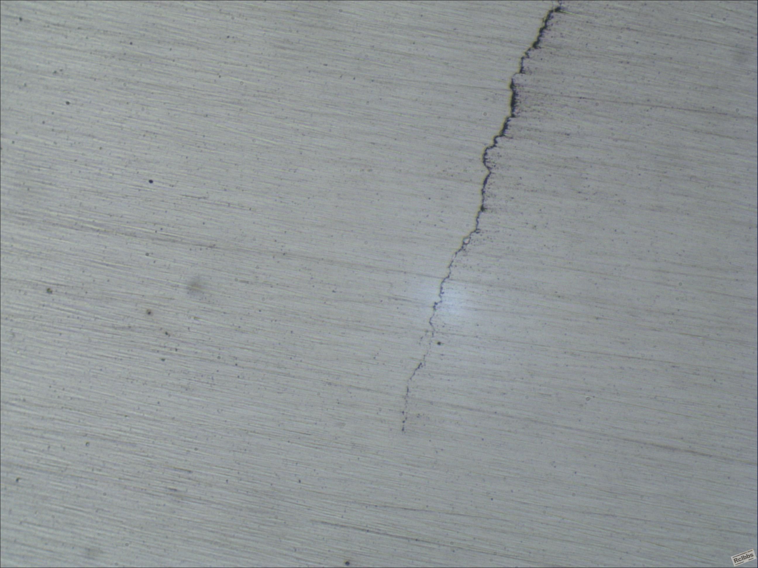

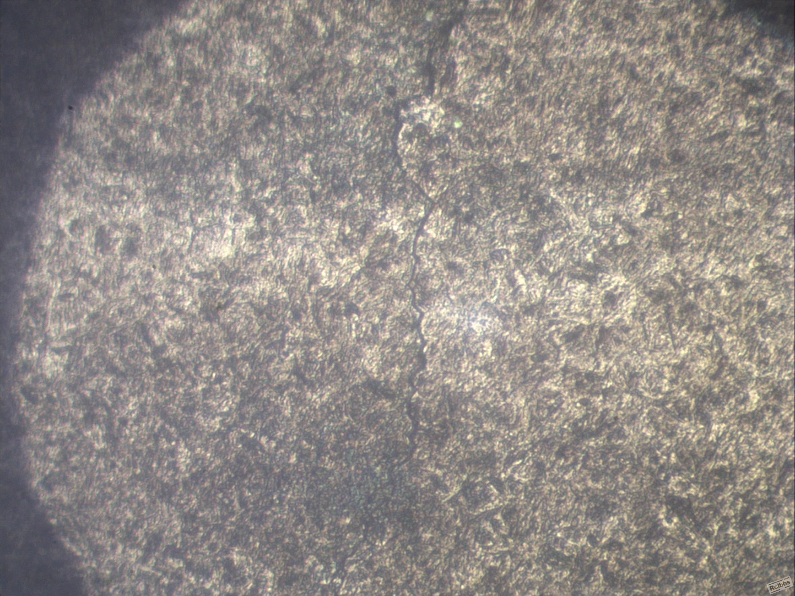

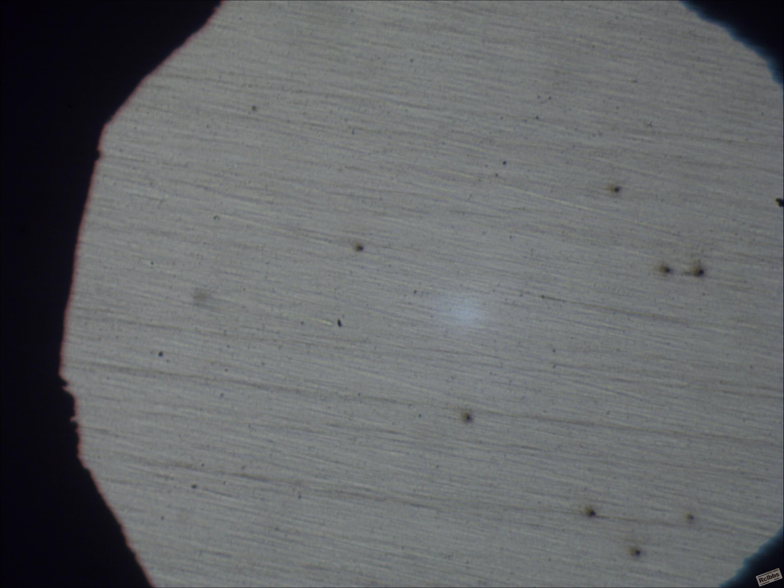

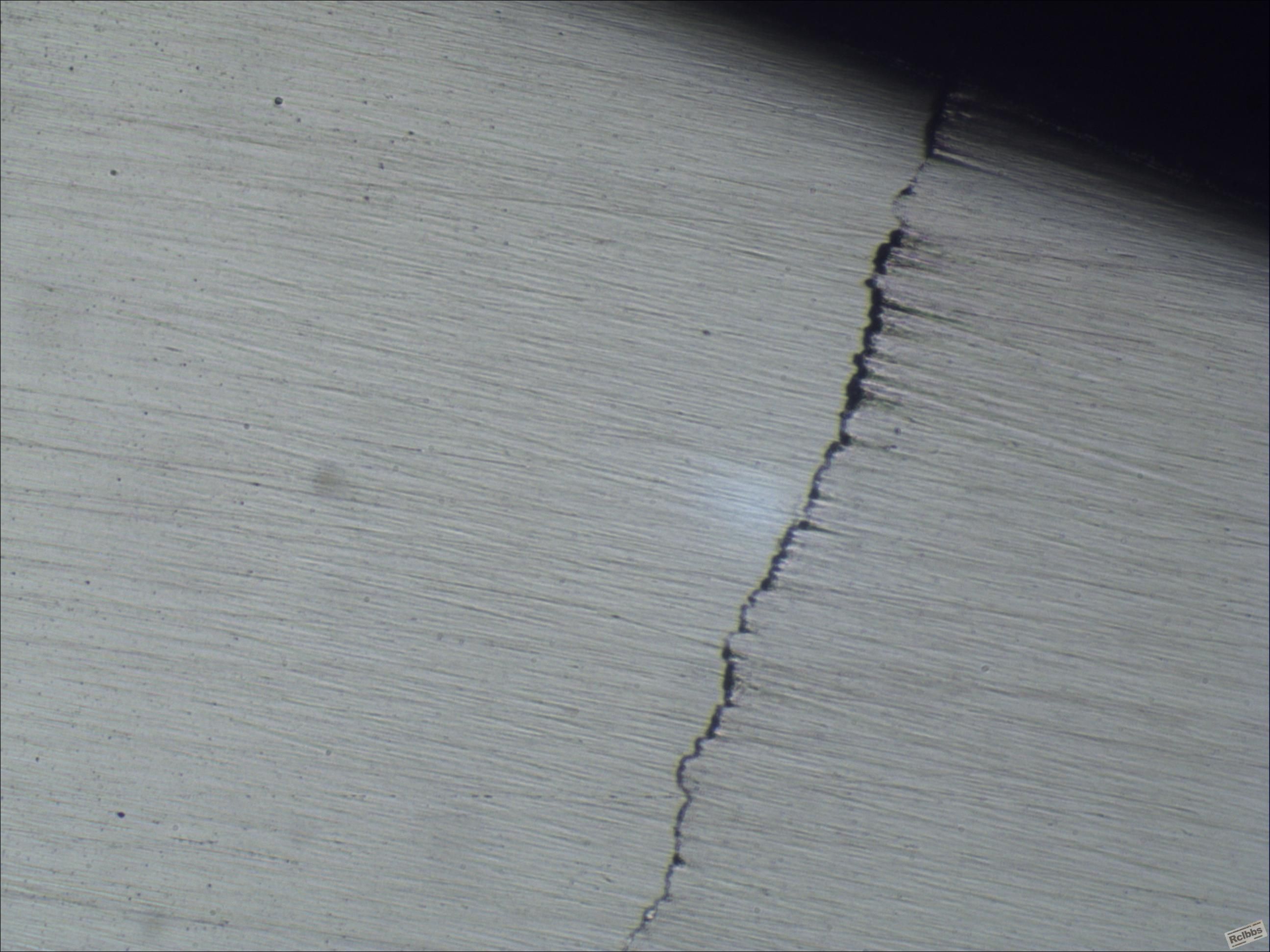

我司探伤时发现一批经中频淬火后的中间轴有裂纹,裂纹特征为:部分沿中间位置轴向开裂,部分沿着花键径向开裂。下面是相关图片,请大神帮忙分析一下
裂纹两侧400倍
裂纹两侧400倍
裂纹开口100倍未腐蚀
裂纹开口100倍未腐蚀
裂纹尾部100倍未腐蚀
裂纹尾部100倍未腐蚀
100倍未腐蚀
100倍未腐蚀
裂纹两侧400倍

沿着轴裂成这个形态啊?那很少见啊。轴向的裂纹宏观有多长啊?我们这里也出现过因为材料导致的轴向裂纹,但是其实是跟我们的前道冷拉拔有关,说白了是拉伤的,裂纹形态也就是一个缺口而已。出现像你这种沿晶的裂纹很不寻常啊,如果材料原始就有这么长的裂纹,淬火的时候是会扩展的,而且金相上裂纹表面的原始状态和淬火后扩散的状态是完全不一样的。开裂的张口应该也会更大。你这个怎么看都像是淬火裂纹。但是轴向的淬火裂纹,真少见。不知道你们是什么加热方式?扫描加热还是整体加热?如果是扫描的,那更奇怪了。

沿晶界开裂的淬火裂纹。

你这么一说,那就对了,轴向的应该是材料问题没错。径向的肯定还是淬火问题了。建议你在能满足硬度要求并不产生屈氏体的前提下提高淬火液浓度。另外一个就是感应器的圈和花键的间隙控制一下,别太近了,频率调的相对低一些做,没问题的~。我们这里也出现过花键环裂的,就这么解决的。你这个花键环裂是在起淬端吧?

淬火裂纹肯定是了这个可以确定,裂纹边缘无脱碳,并且沿着晶界裂开,但是很少出现轴向开裂的
