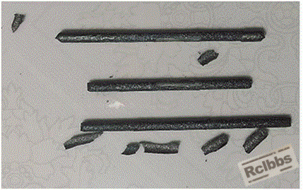

     材料:玻璃封接用的可伐合金pin  ,直径:2mm,长度:48mm
     材料经自来水--丙酮---无水乙醇清洗后--105℃烘干备用
     工艺:1、箱式气氛炉抽真空并一直维持-0.08以上,进行真空热处理。程序为:室温经60min升温至960,保温15min后,再经120min降温至510,再保温30min,最后冷却至室温。
                2、箱式气氛炉抽真空至-0.08,回充5个9氦气洗炉2次后,保持氦气微压按上面程序热处理。
不管是工艺1还是2,烧出来的样品均出现严重的氧化现象,氧化皮轻易能掉落。。。。。。。
求各位大神原因分析!!!!!!谢谢!!!!!!!
     我想:1、氧化肯定是箱式炉自身原因,里面的空气由于炉子条件限制肯定排不干净,所以有氧化。。。但为什么氧化皮那么轻易的就掉落呢????
                2、是否是我的升温速度,降温速度,保温时间出的问题??????
                3、我的目标是:可伐pin经高温最好不氧化,或者轻微氧化,再次点氧化严重但不要掉皮啊 。。。。
补充:我做的是玻璃金属封接。。因为在封接时出现可伐针掉皮现象,所以上面才单独烧结可伐针。

估计是二者的膨胀系数相差太大才会脱落

你好!脱落的是氧化皮,没有玻璃。。。是单独烧结可伐针,相当于是在做可伐的预氧化,但是就是氧化皮太厚易掉。。也就是预氧化不可控,,我想知道的是不可控来源于炉子气氛还是为的温控程序设置。。
