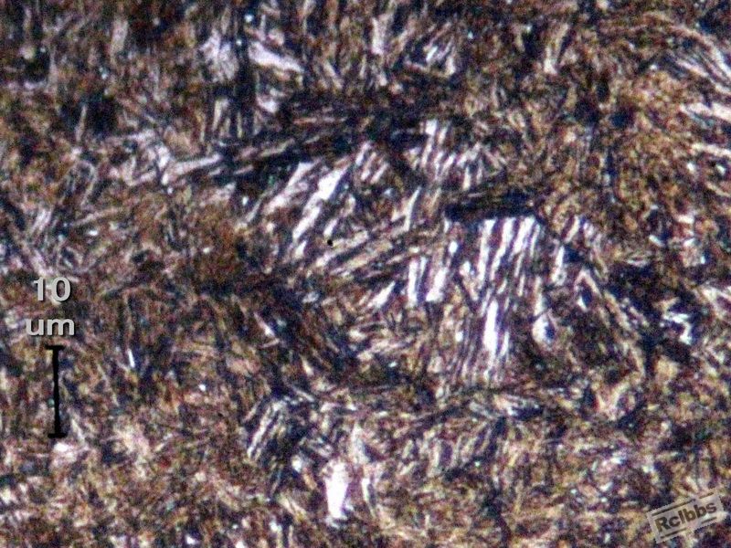

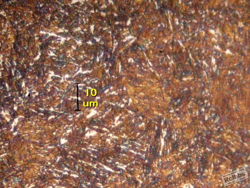

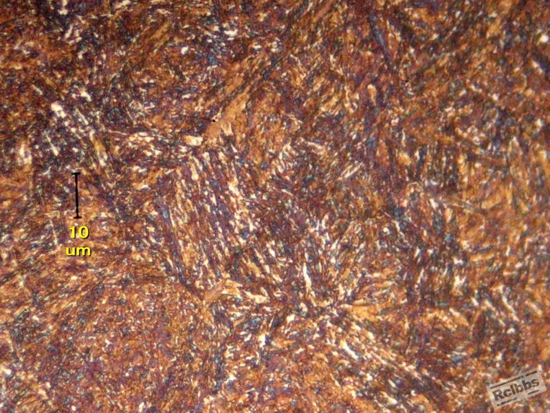

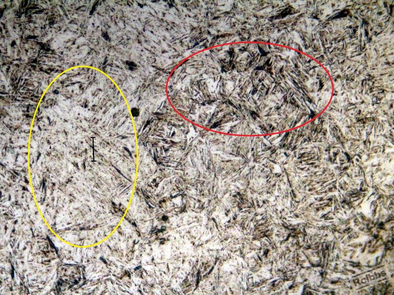

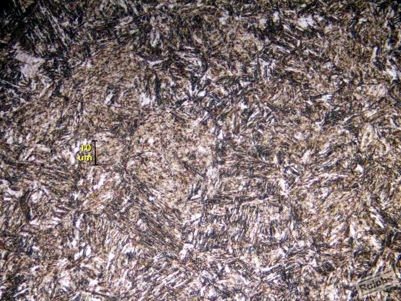

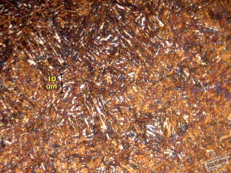

50#鋼; 850℃*30min,270℃*20min
你覺得這裡头有哪些組織?

发表于 2015-5-7 19:44:29 | 显示全部楼层
马氏体+屈氏体-----------------------------------------

沃斯回火.............腳踏車鍊片
签到天数: 941 天
发表于 2015-5-7 19:50:08 | 显示全部楼层
270℃*20min等温冷却?
签到天数: 474 天
 楼主| 发表于 2015-5-7 19:51:40 | 显示全部楼层
MYG 发表于 2015-5-7 19:50
270℃*20min等温冷却?
是的................270 保溫20分.

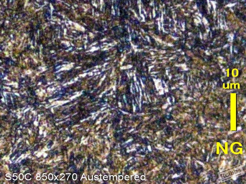

 楼主| 发表于 2015-5-7 19:58:55 | 显示全部楼层
我把它上了色後:------------------
Austempered
Austempered

发表于 2015-5-7 20:01:37 | 显示全部楼层
第一张图片板条马氏体+针状屈氏体(黑色),黄圈区域腐蚀浅了些,细节不清晰。
第二张图片中有贝氏体(不是很典型)。
签到天数: 474 天

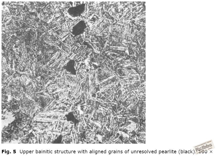

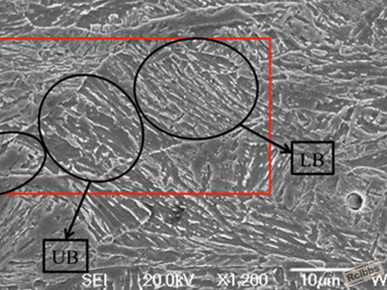

蝕後, 有些區域較平坦(LB?); 有些較粗糙(UB?).
我想的是: 鍊片厚度才0.8mm, 270 C 恆溫得到的應是下B.  怎會跑出上B?

发表于 2015-5-7 21:36:16 | 显示全部楼层
愚见  第二张图中白色为铁素体,黑色针状为下贝,余下为马氏体,余下不认识,不过猜应该是马氏体
签到天数: 941 天
发表于 2015-5-7 22:17:17 | 显示全部楼层
这几张是否有假像?
不应该出现白色的铁素体。

发表于 2015-5-7 22:26:21 | 显示全部楼层
选择第2张照片判断,我认为主要的组织是这样几种相:
1、下贝氏体(具有马氏体位向的,大多数区域),约占金相照片面的60-70%;
2、部分被下贝氏体组织包围的团状组织为屈氏体,约占金相照片面的25%,该部分组织细节有点模糊;
3、白色块状,边界有点模糊状,主要认定为未溶铁素体或原铁素体区域,而加热温度或时间不足关系形成的贫碳区域的转变组织。约占金相面的3-5%。
当然,组织的分割不是简单地按区域分离,而是象道家常用的阴阳鱼一样,阳中有阴,阴中有阳的状态。

发表于 2015-5-7 23:04:47 | 显示全部楼层
第一张马氏体+屈氏体 第二张贝氏体。在不同温度形成的贝氏体有黑色、白色之分

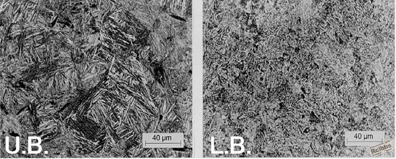

 楼主| 发表于 2015-5-8 08:15:45 | 显示全部楼层
我把粗糙區看成上B, 較平坦區看成下B.
签到天数: 474 天
 楼主| 发表于 2015-5-8 19:17:42 | 显示全部楼层
兩張照片只是浸蝕程度不同.

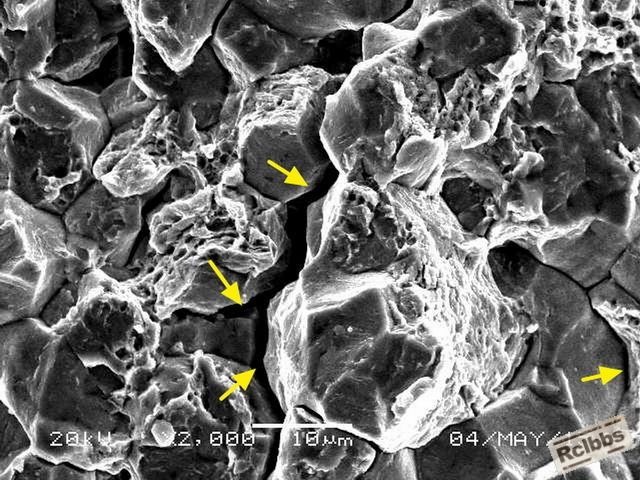

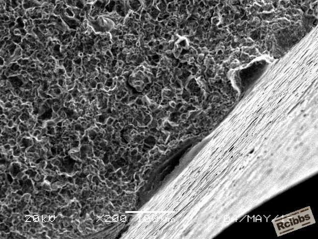

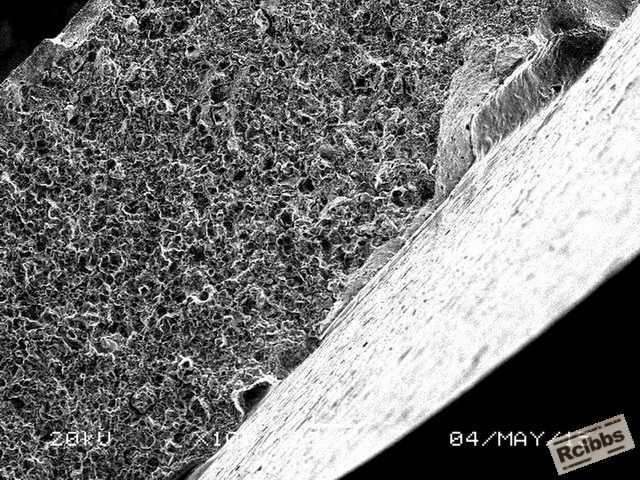

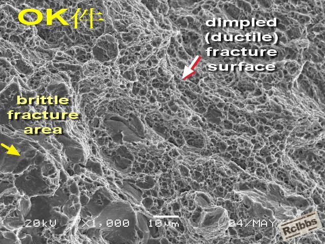

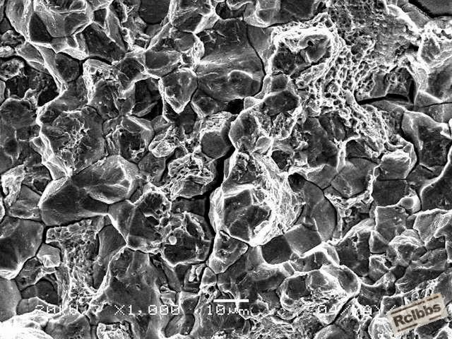

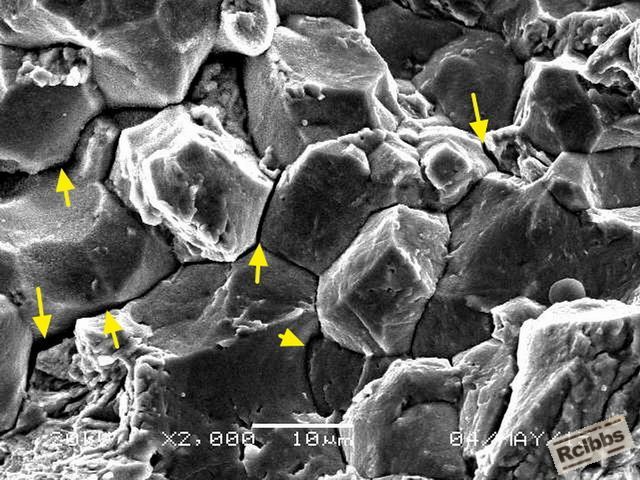

 楼主| 发表于 2015-5-8 19:29:03 | 显示全部楼层

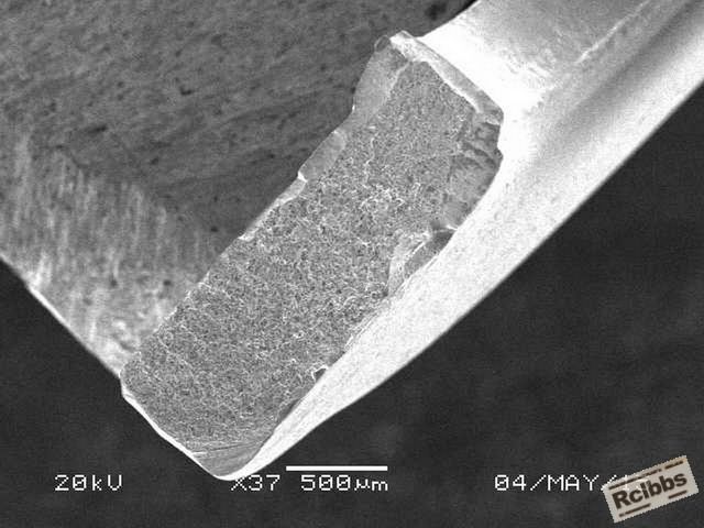

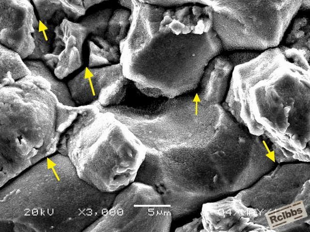

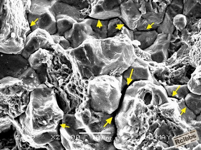

NG件 裂面 SEM 照片, hydrogen induced cracking.
OK件 是故意折斷的. (>100度還不斷)
签到天数: 128 天
发表于 2015-5-8 20:52:59 | 显示全部楼层
leomet 发表于 2015-5-8 19:17
兩張照片只是浸蝕程度不同.
按第二张解读
