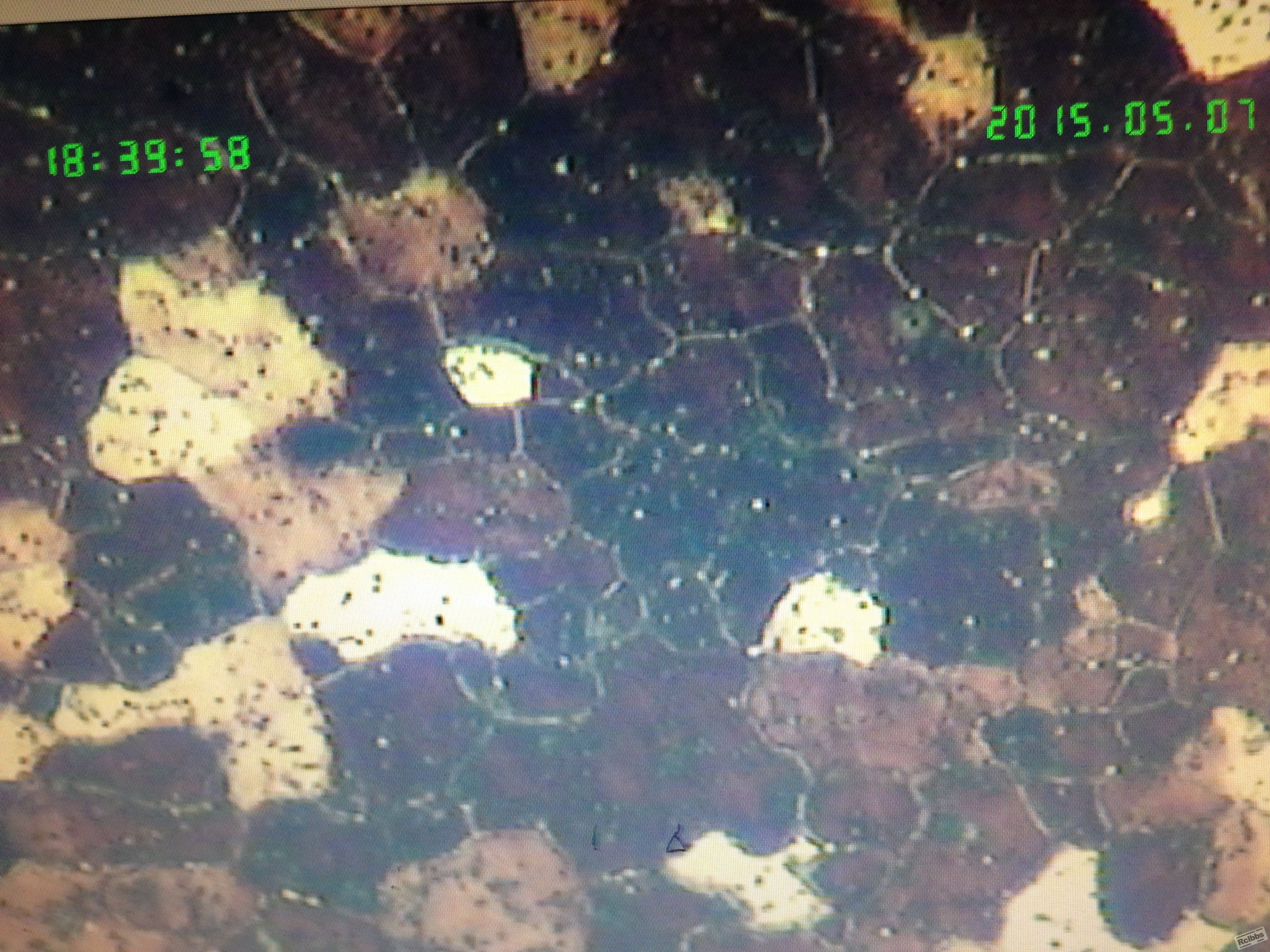

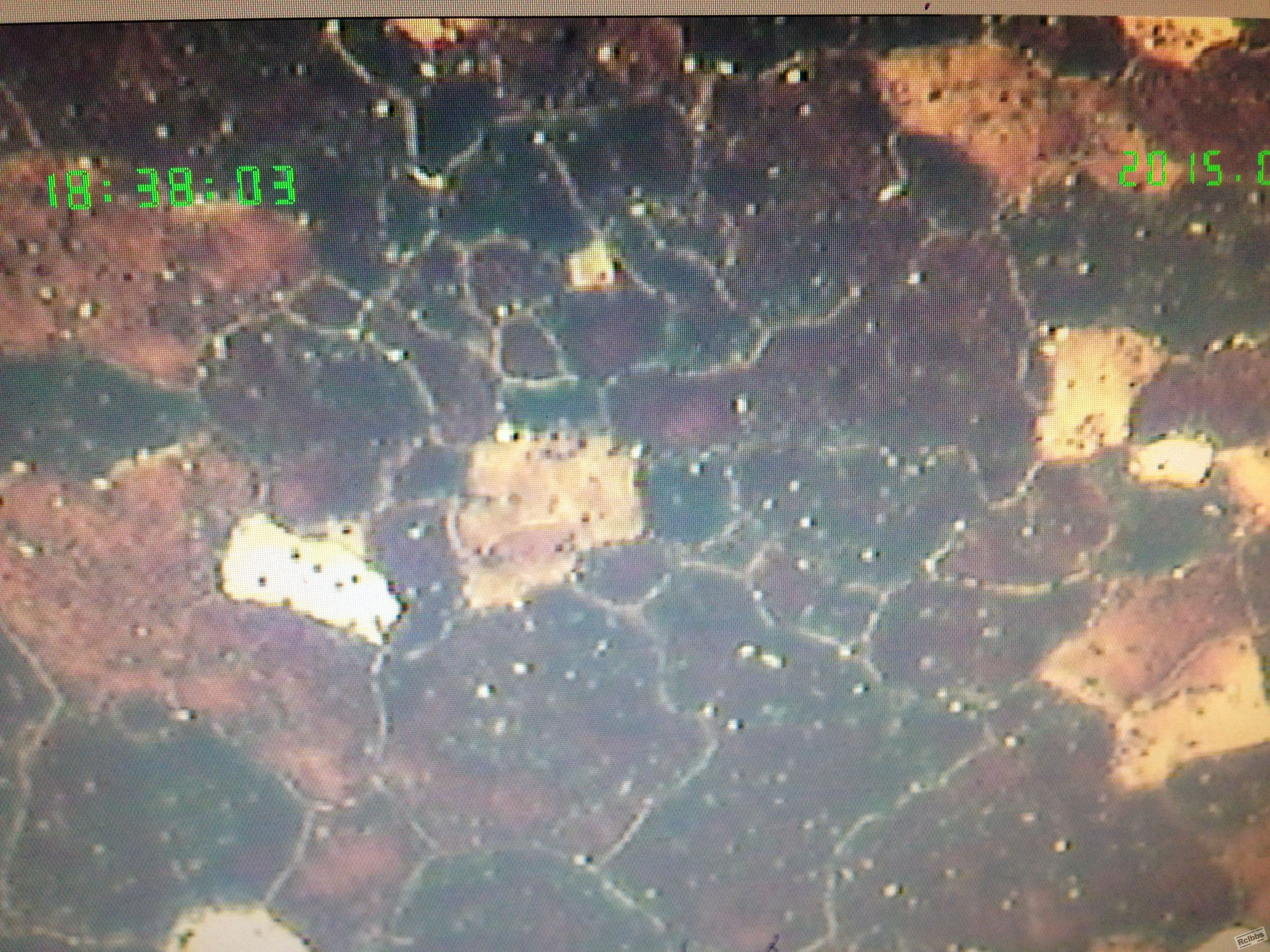

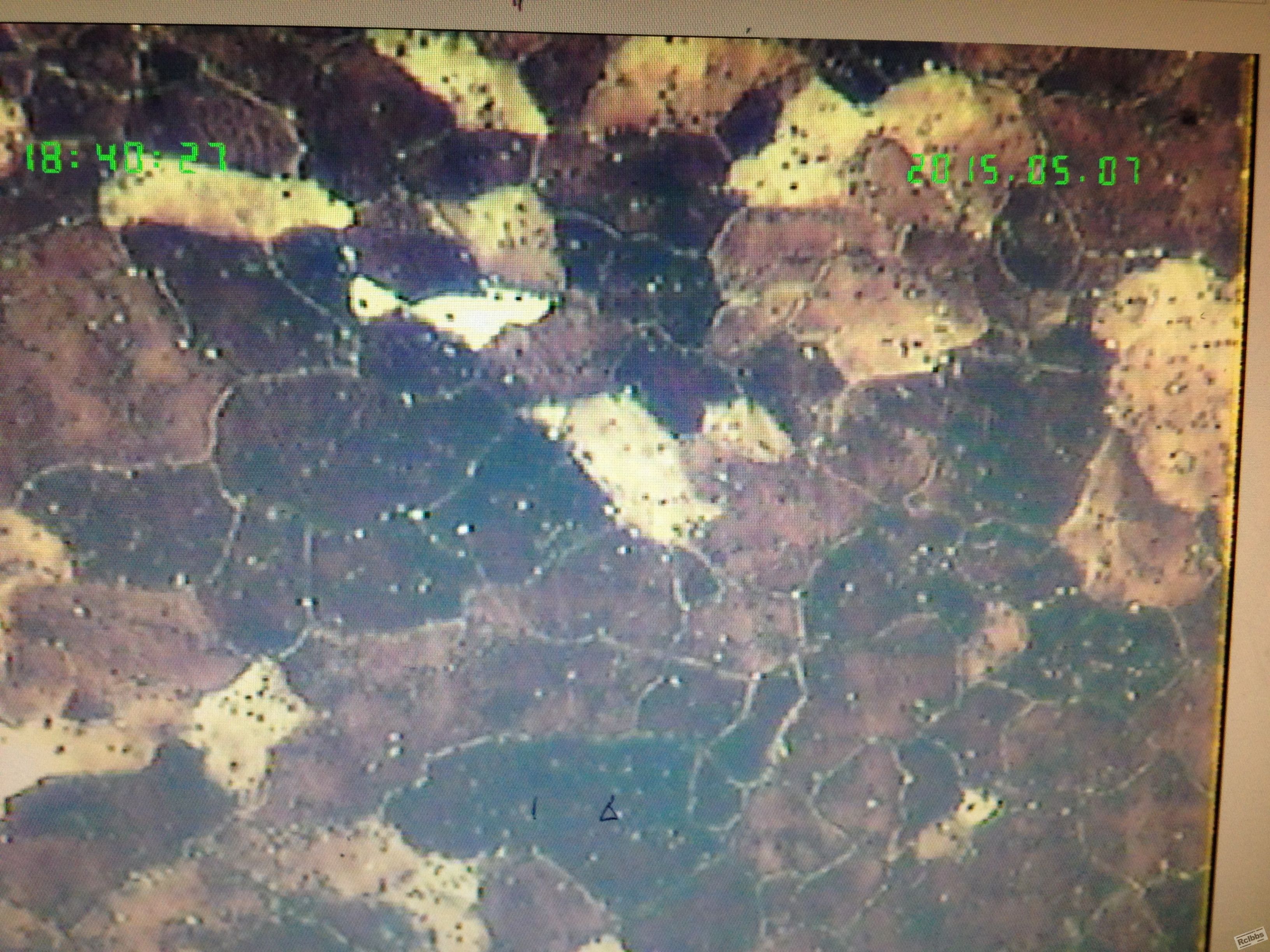

图片是400x1.5的,其中的氮化物能评几级?

16MnCr5,冷轧板材,冲压成型后565度氮碳共渗

           可看你提供的照片不是白亮层和扩散层的,怎么判断这个疑似心部组织中有氮化物?

没拍白层的地方,白层边缘未见图中现象,这个是距离白层边缘有0.03mm左右的扩散层

        氮化前未调质?氮化后基体和表面硬度在什么范围?

没有调质,加工成型光饰清洗后直接氮化,次表面570HV0.3(0.05mm),心部能有170,很少直接打表面

                  那你评定氮化物级别按什么标准进行?

GB/T11354-2005《钢铁零件渗氮层深度测定和金相组织检验》

GB11354中关于氮化物评级吗?印象中提到了有原始组织的评级。
