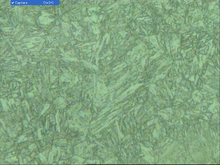

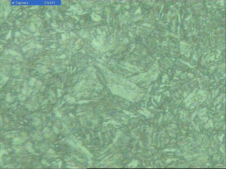

发表于 2015-5-8 13:22:28 | 显示全部楼层 |阅读模式
材料10B21 工艺:880度淬火 450度回火
同一工艺
同一工艺
签到天数: 608 天
发表于 2015-5-8 23:28:43 | 显示全部楼层
hfzyq 发表于 2015-5-8 20:10
500倍,两张都是。
图中块状是什么组织啊。450度回火能得到回火索氏体吗
回火屈氏体,回火索氏体组织中,出现如此深浅不一的色泽,很常见啊,不要大惊小怪的。
回复 1 0
签到天数: 29 天
发表于 2015-5-8 15:35:04 | 显示全部楼层
多少倍下的组织,要交代清楚啊,不然不敢轻易分析啊
签到天数: 208 天
发表于 2015-5-8 16:08:54 | 显示全部楼层
回火索氏体,局部保留了板条马氏体位相
 楼主| 发表于 2015-5-8 20:10:46 | 显示全部楼层
500倍,两张都是。
签到天数: 208 天
发表于 2015-5-9 07:49:01 | 显示全部楼层
理论上450度回火应该是回火屈氏体,从你图片上看回火后碳化物明显呈颗粒状,而屈氏体一般呈黑团状,理论与实践还是有点差异,图中白色区域有可能贫碳,回火析出碳化物少,所以颜色相对其他区域较亮
签到天数: 29 天
发表于 2015-5-9 11:35:16 | 显示全部楼层
450度回火理论上应该得到回火屈氏体的,图像有点模糊,建议块壮白色区域打硬度看一下,通过硬度判断会更准确一些。
