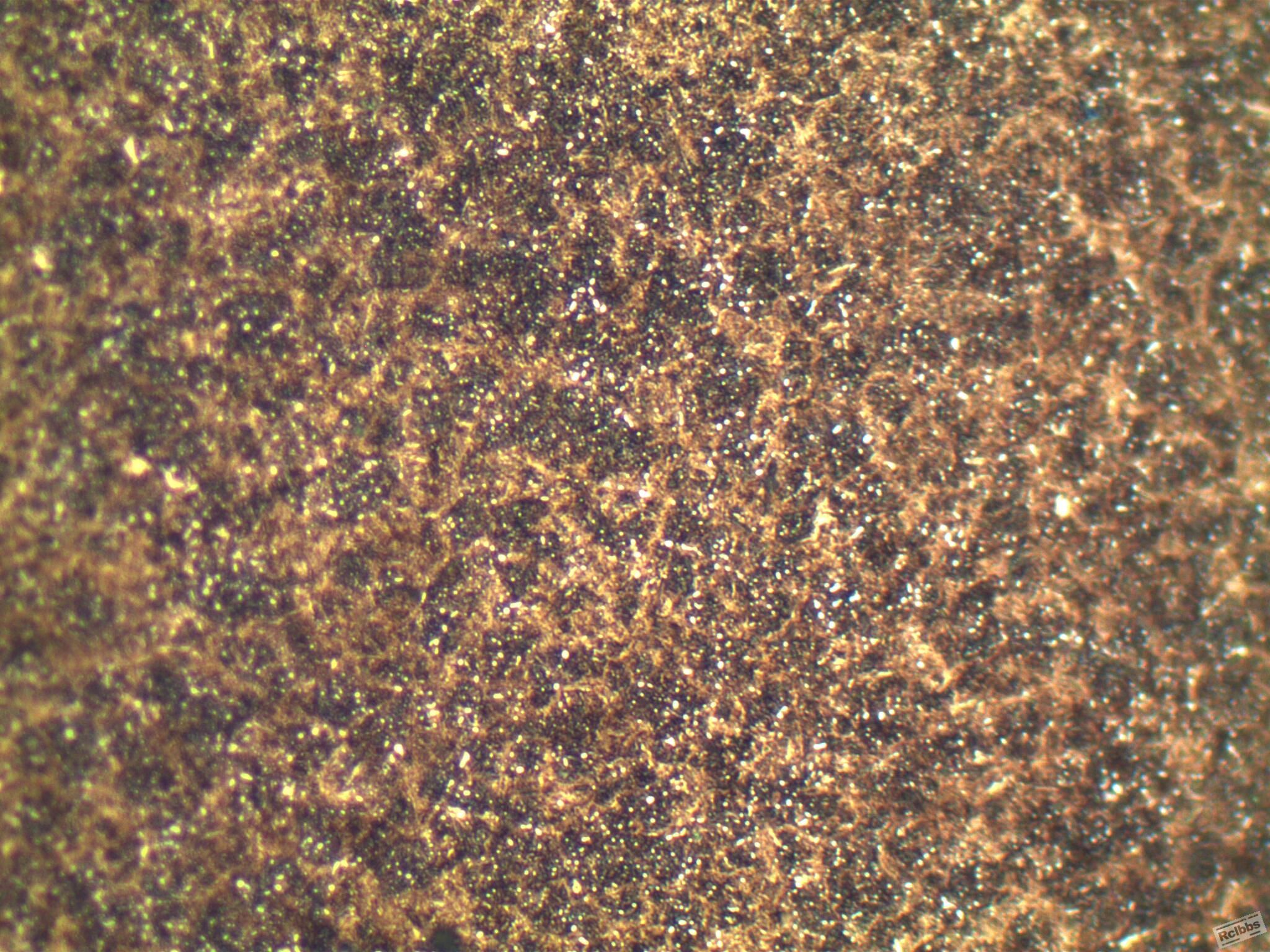

芯部500x
芯部500x

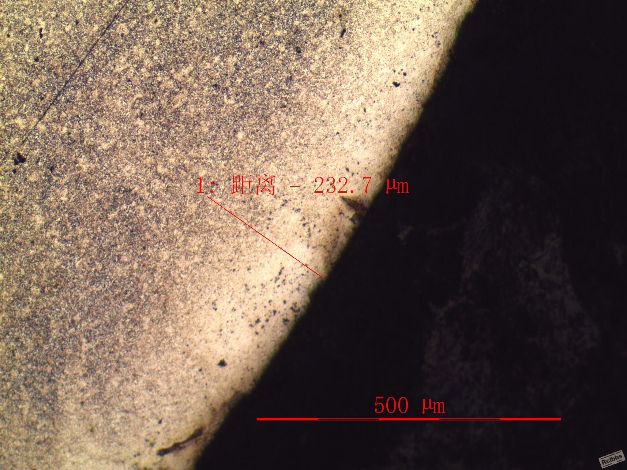

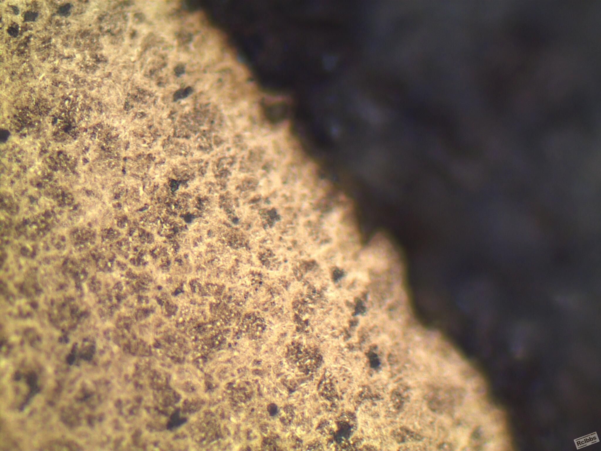

GCr15 表面硬度为590HV左右,芯部620HV左右,这个组织请帮忙看一下。
签到天数: 45 天
 楼主| 发表于 2015-5-8 16:41:20 | 显示全部楼层
网带炉,淬火温度840度,油淬,350度回火。
这个表面和芯部组织是否有差异,表面和芯部硬度差异是什么原因造成的?

是不是表层轻微的脱碳了

表面有脱碳现象,硬度差异是因为表面脱碳所引起的?

支持轻微脱碳观!----------------------------

第一张金相图,边缘虚化,不好判断是否轻微贫碳

二个因素:1、网带炉如果炉内碳势没控制,出现轻微贫碳层也正常;2、试样磨成圆角了,测量显微硬度也会有误差。

表面脱碳造成的硬度偏低
