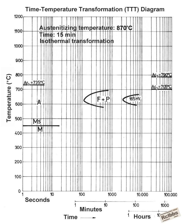

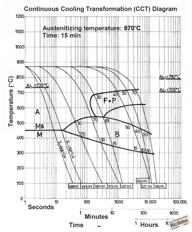

昨天刚刚下载了一个英文版的,希望对怒有帮助。
1.6587-18CrNiMo7-6-diagrams.pdf
186.91 KB, 下载次数: 119
签到天数: 6 天
 楼主| 发表于 2015-5-10 11:18:25 | 显示全部楼层

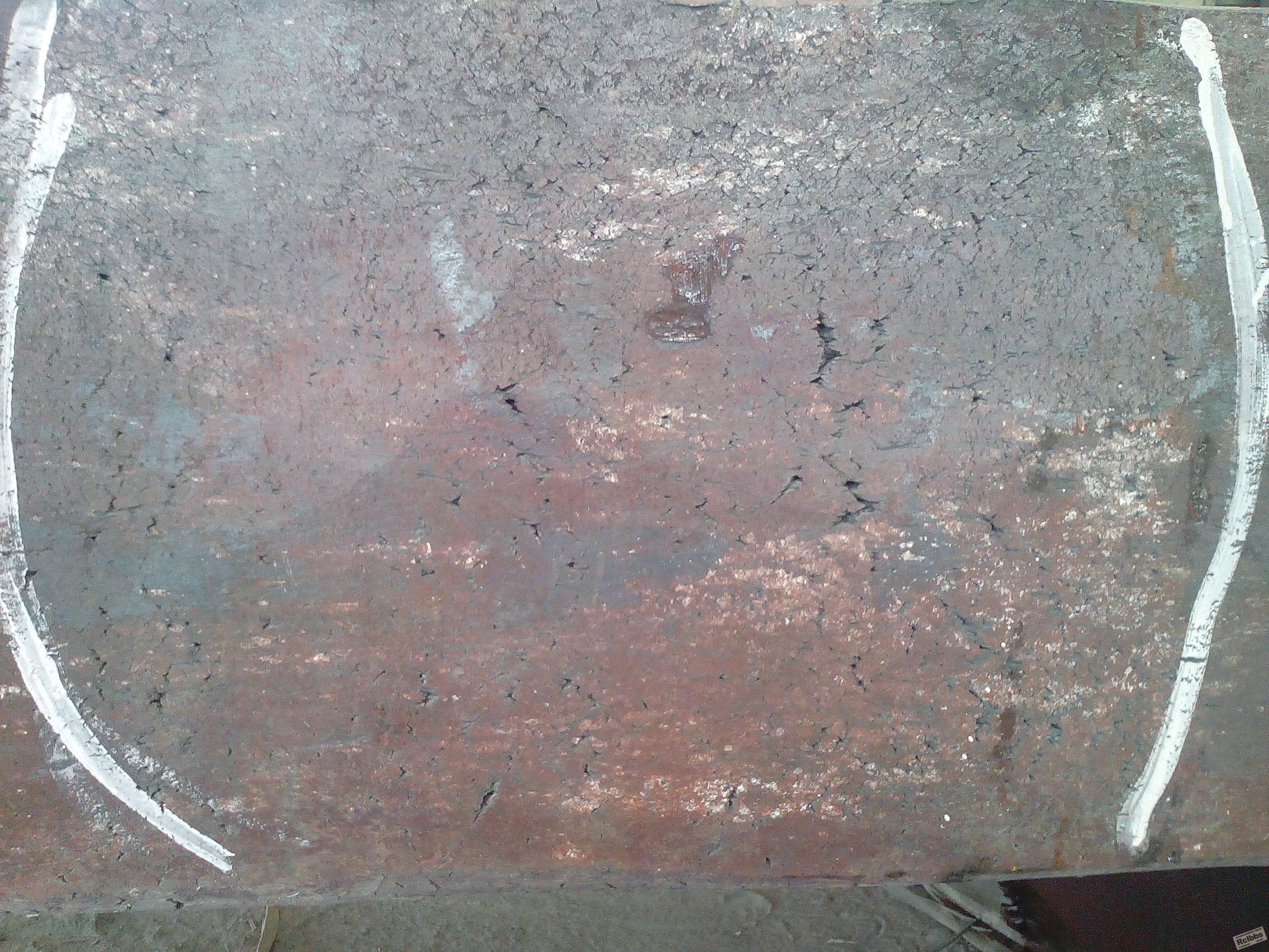

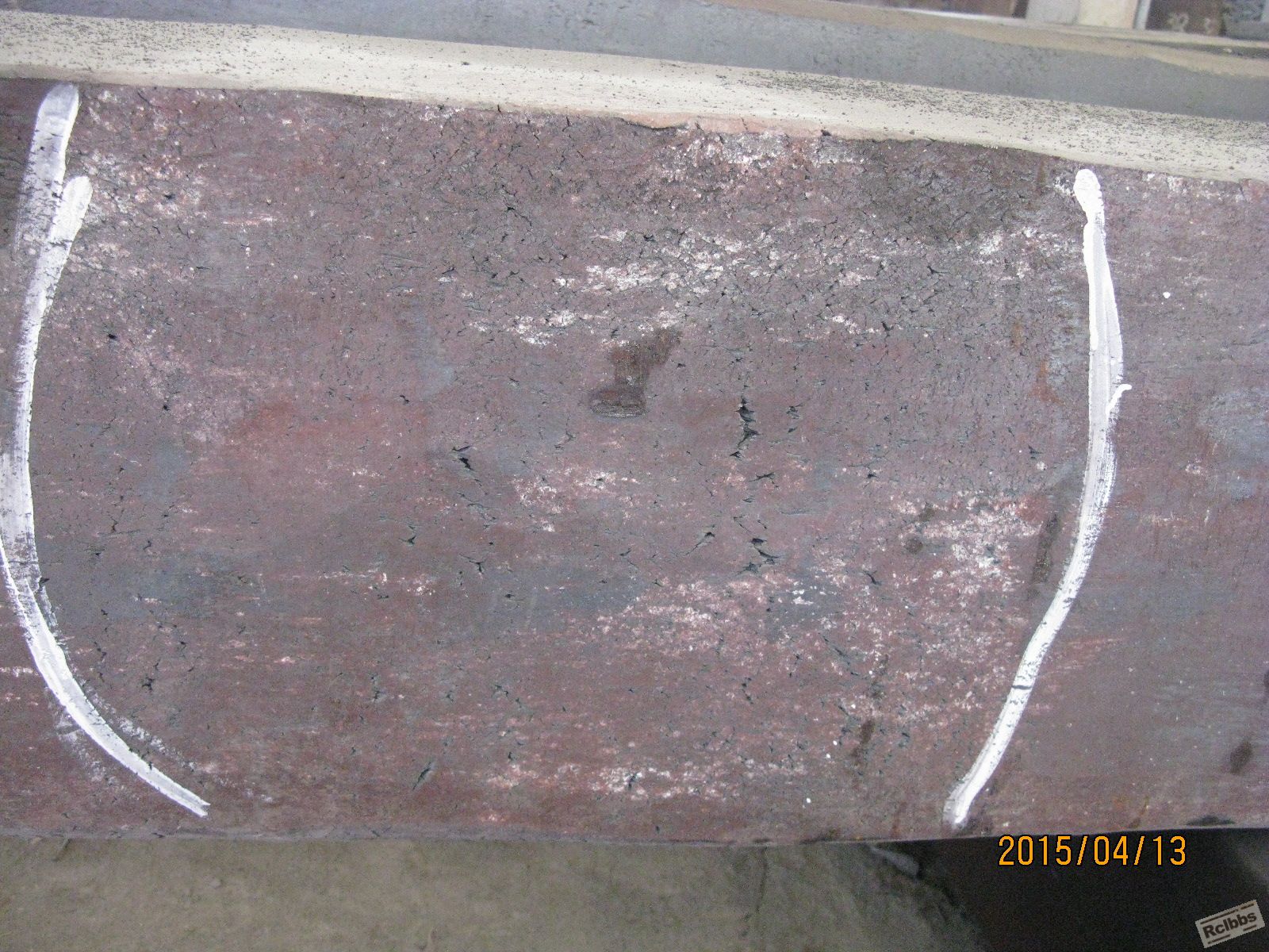

谢谢各位提供的资料,但是都没有Ar1温度,我们在18CrNiMo7-6里吹氮了,氮在80-120ppm,热送后,锻打,结果表面出现龟裂,图片在下方,所以现在关注是不是氮化铝在Ar1线附近析出,增加了裂纹倾向,大家也给帮忙分析分析。
