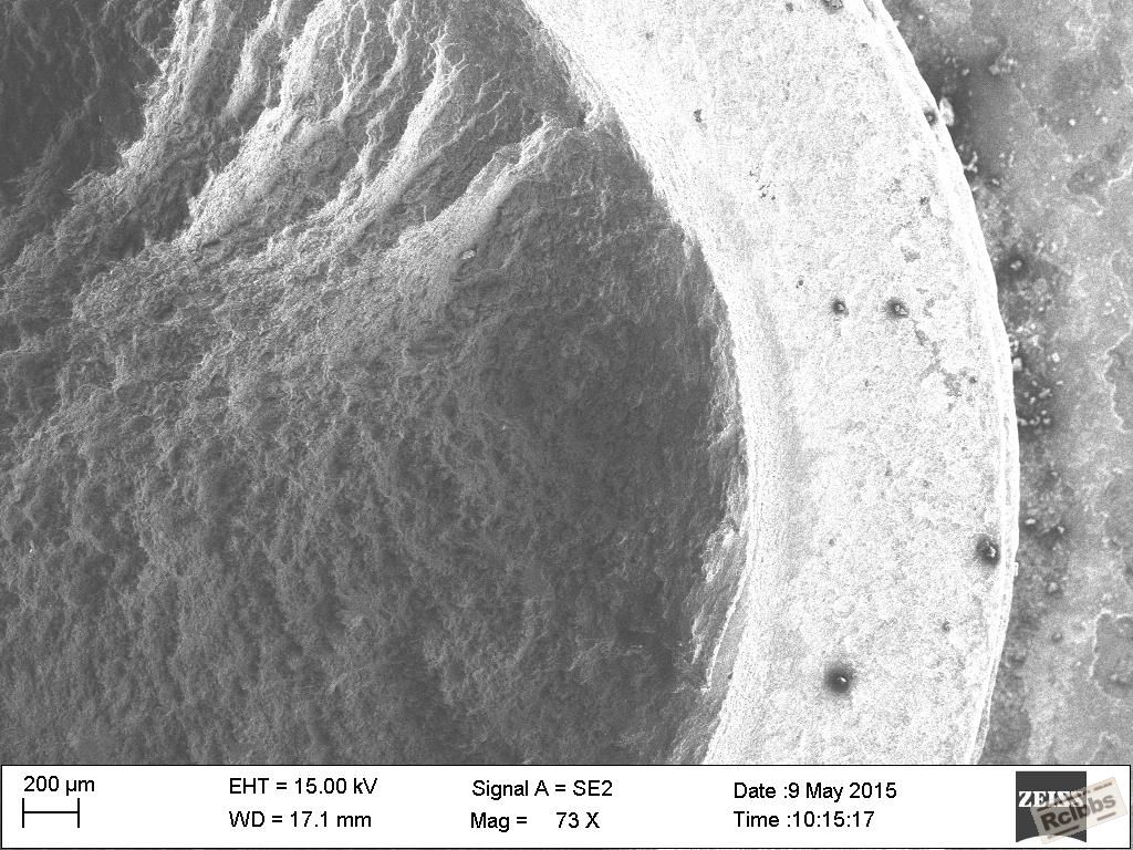

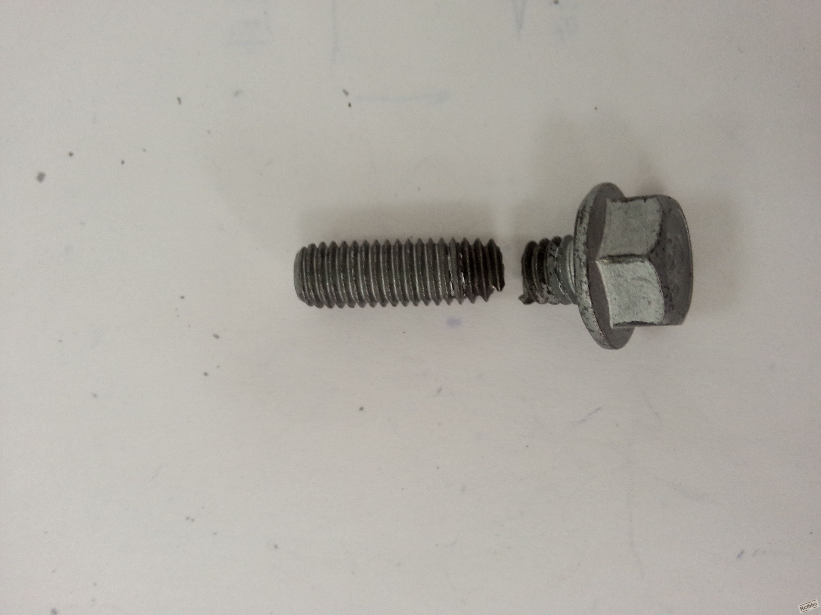

发表于 2015-5-9 14:45:43 | 显示全部楼层 |阅读模式

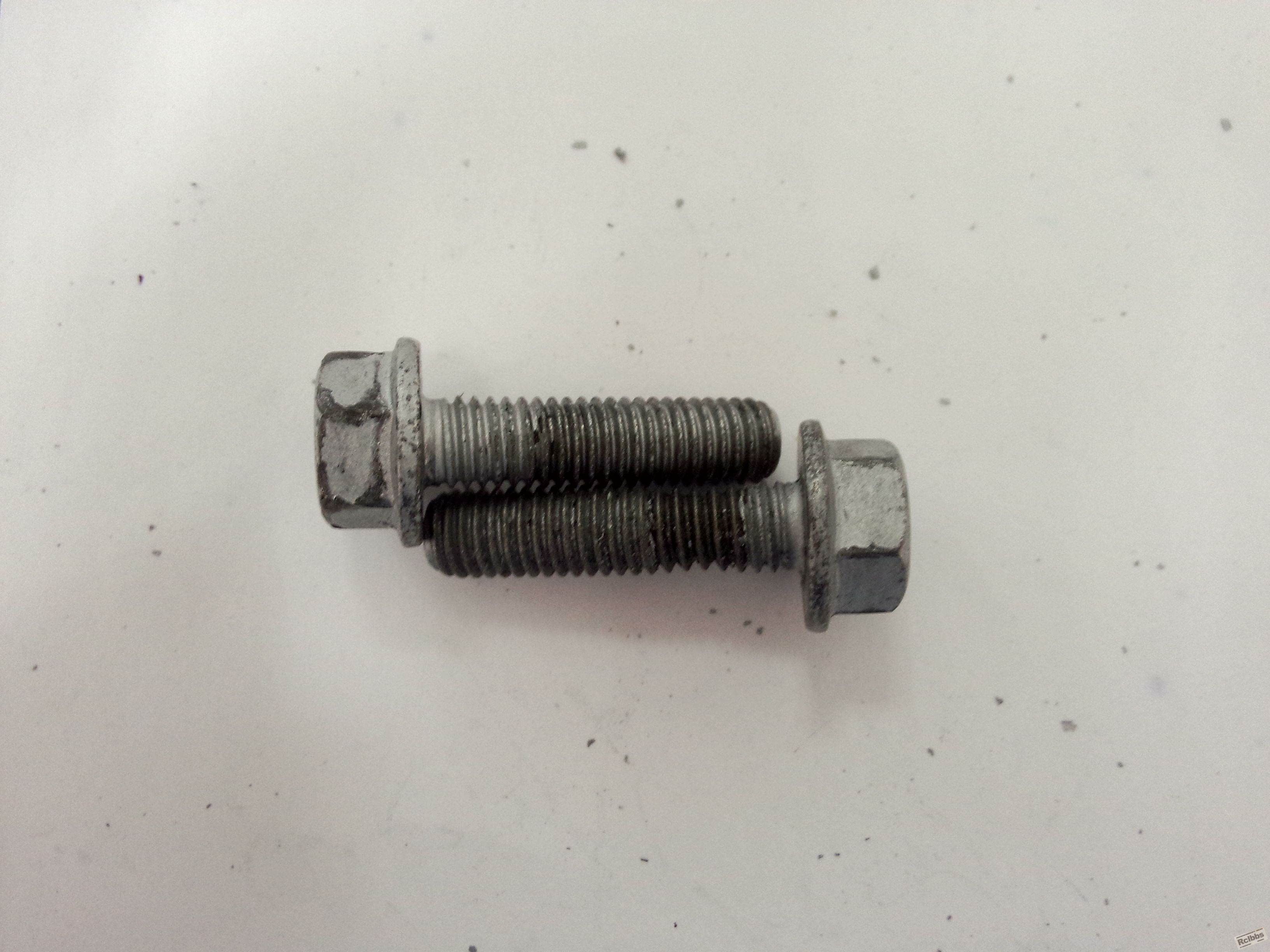

该螺栓10.9级,材料SCM435.
在装配现场发生断裂,部分没有断的也产生缩颈拉长现象。

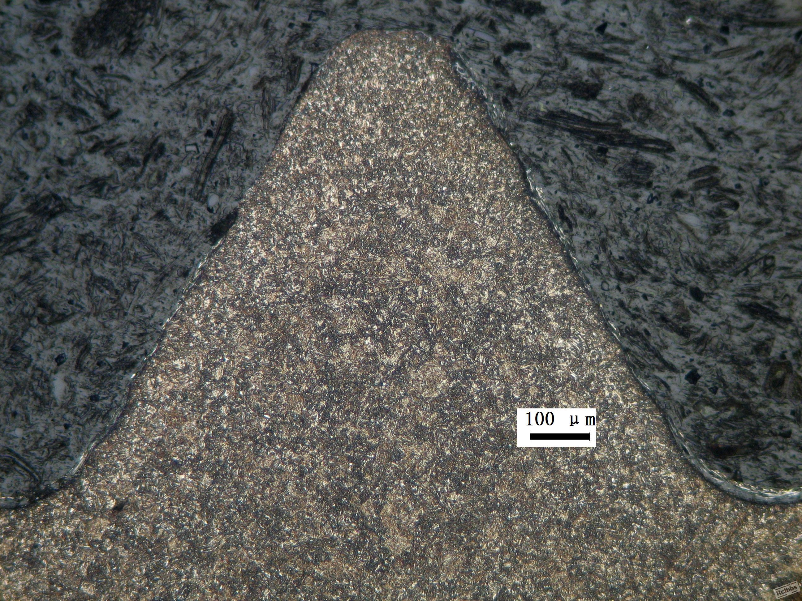

心部硬度350HV,无明显脱碳层,无折叠裂纹
请各位专家帮忙看下,是不是扭断的。
断裂件
断裂件
缩颈件
缩颈件
100X
100X

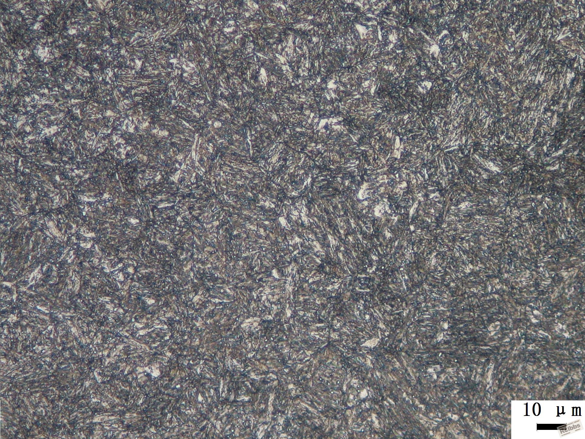

500X心部
500X心部

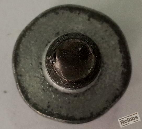

断面
断面

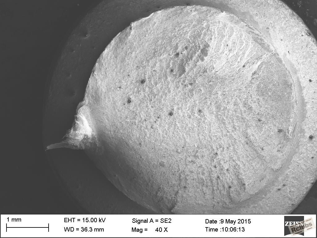

断面SEM照
断面SEM照
断面右侧位置(疑似裂纹源)
断面右侧位置(疑似裂纹源)

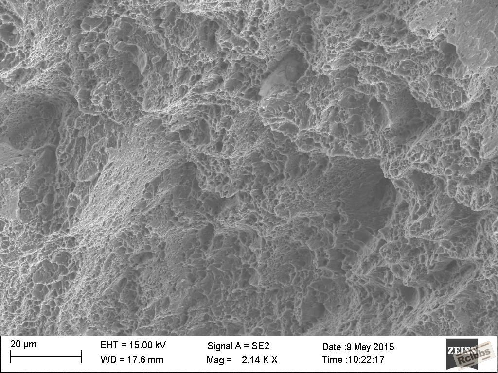

韧窝
韧窝

组织照片为贝氏体+未溶铁素体,扫描照片为韧窝断裂 。失败的热处理

请介绍工艺过程和技术要求,装配断裂螺栓是批量还是个例?
签到天数: 6 天
 楼主| 发表于 2015-5-10 11:29:07 | 显示全部楼层
工艺冷墩-调质-镀锌
不是个案,出现不少
怎么判断是 贝氏体不是回火索氏体?

那张500X的,可能是在缩颈处拍的吧,缩颈处有变形,影响组织判定。
建议在未缩颈处,或同炉批未使用的螺栓取样作检验。
签到天数: 6 天
 楼主| 发表于 2015-5-11 07:34:55 | 显示全部楼层
建议在未缩颈处,或同炉批未使用的螺 ...
您好,这样500X的是在未缩颈处拍的。
不是断裂处拍的,是在第二张图那个没有明显缩颈的样上拍的照片

组织中似有未溶铁素体,请考虑是否有淬火加热不足现象。

应该不是氢脆,氢脆的断口应是沿晶脆断。
但是零件明显塑性较好

这么感觉碳化物有点多

看组织不像回火索氏体,建议做多几个检测

螺栓拉长及断裂应从以下几方面分析:
1.螺栓若是拧紧机拧紧,检查螺栓拧紧力矩是否超标;
2.若否,检查螺栓机械性能是否超标;
3.若否,检查螺栓化学成分;
4.若否,检查组织金相;
由易到难,逐项排除;
曾遇到同类问题,就按这个步骤解决,第一次断裂时当时走到第一步就把问题解决了,希望能给你借鉴。

作为10.9级螺丝,500x照片显示SCM435材质的光学金相可接受。SEM照片显示螺丝是因屈服强度不足而扭断。

螺栓是由于过载发生断裂,可能原因:
- 螺栓强度不够, 需要检查螺栓机械性能, 包括化学成分。
- 螺栓摩擦系数低, 检验同批次摩擦系数,
- 拧紧工艺是否正确,包括工具是否校准, 是自动装配还是人工装配,装配过程中是否有异常,
