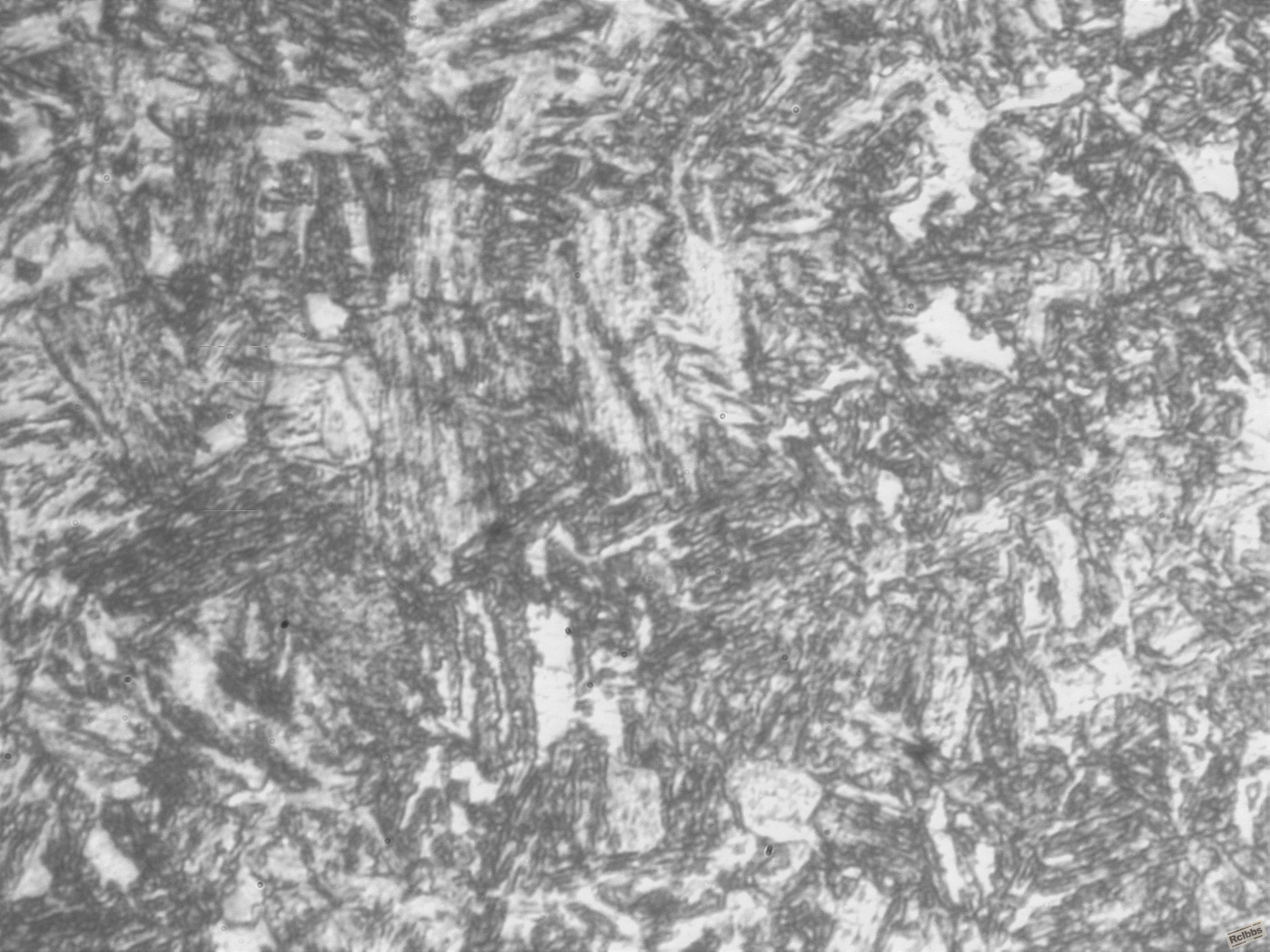

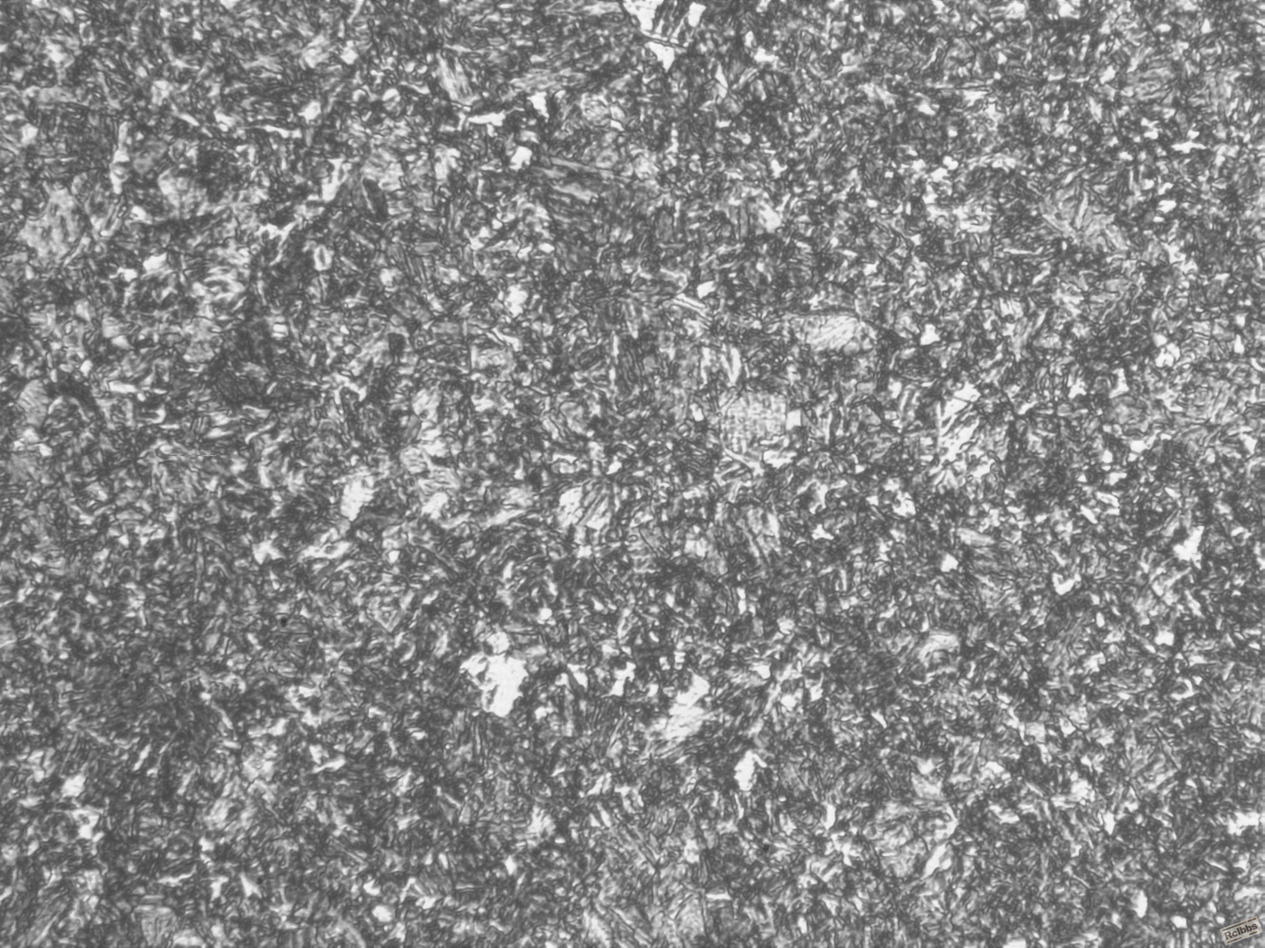

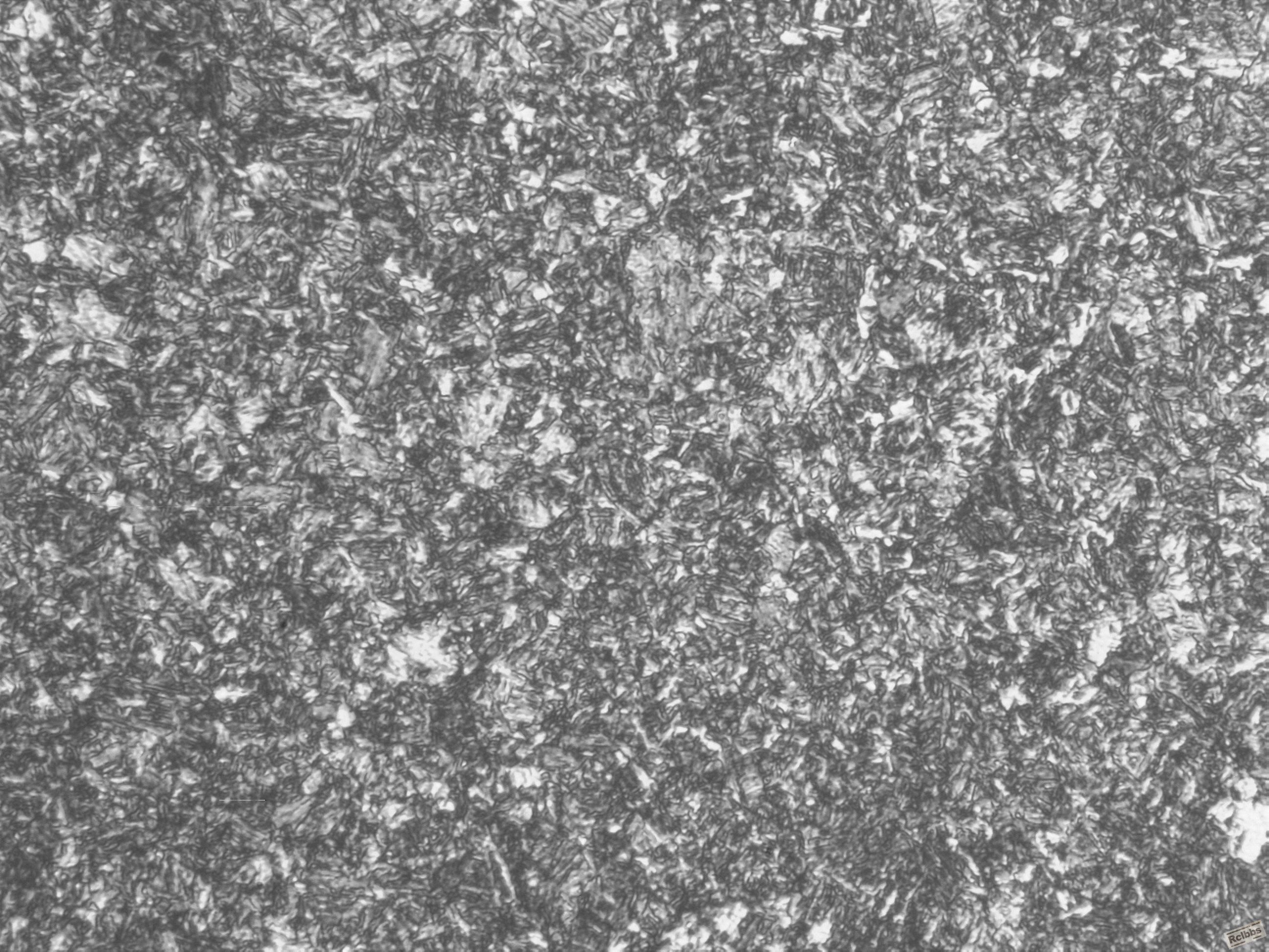

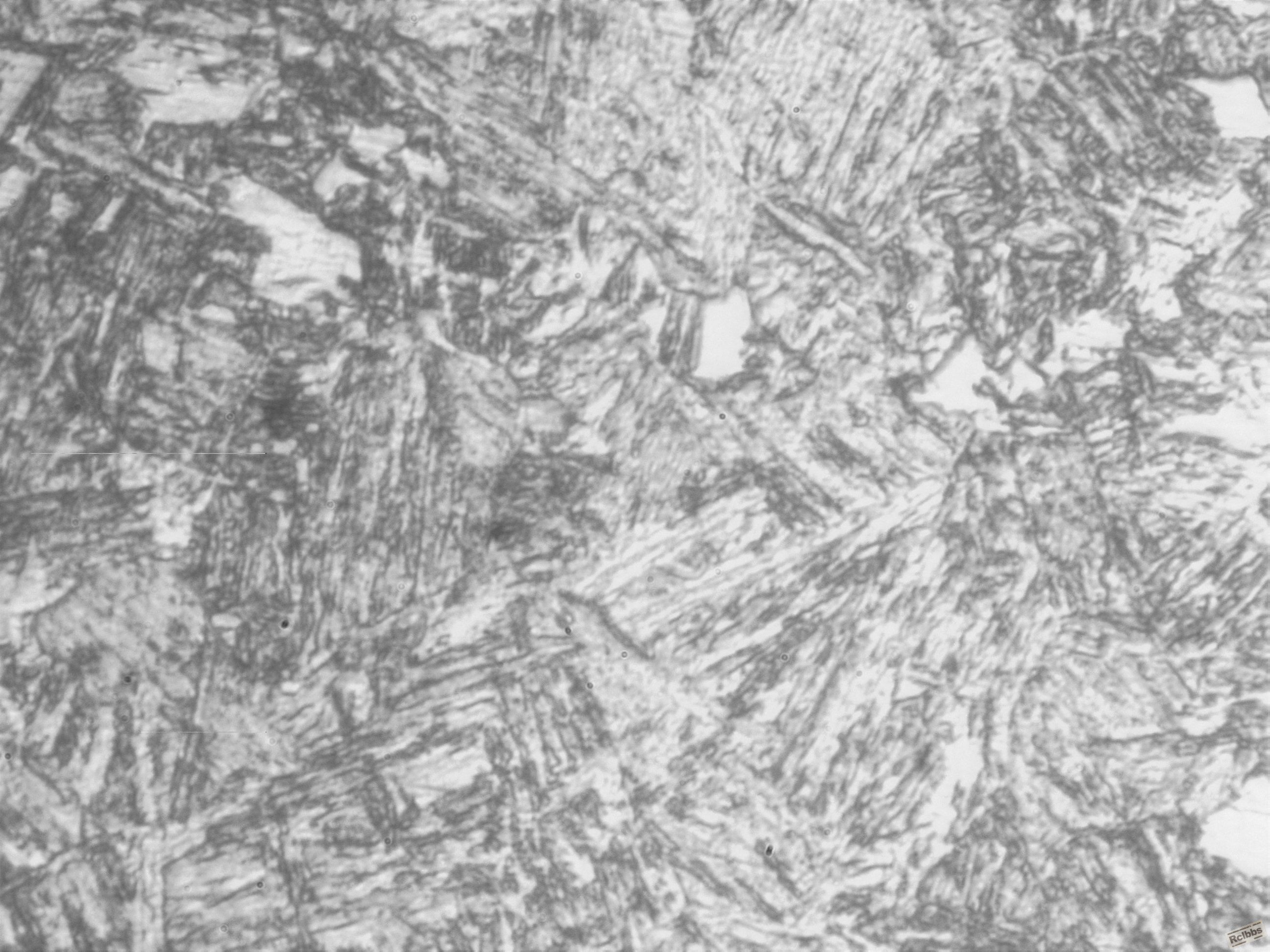

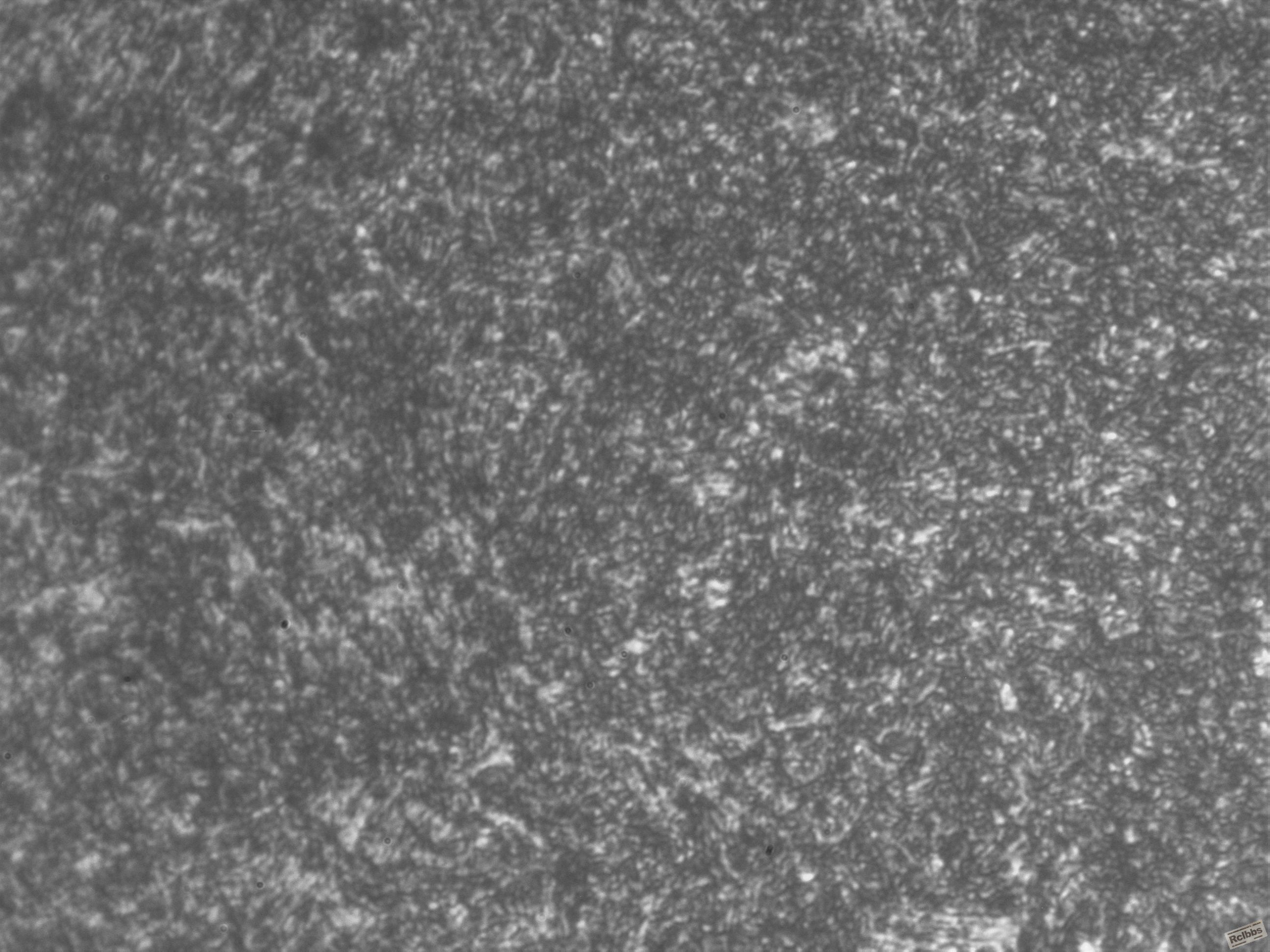

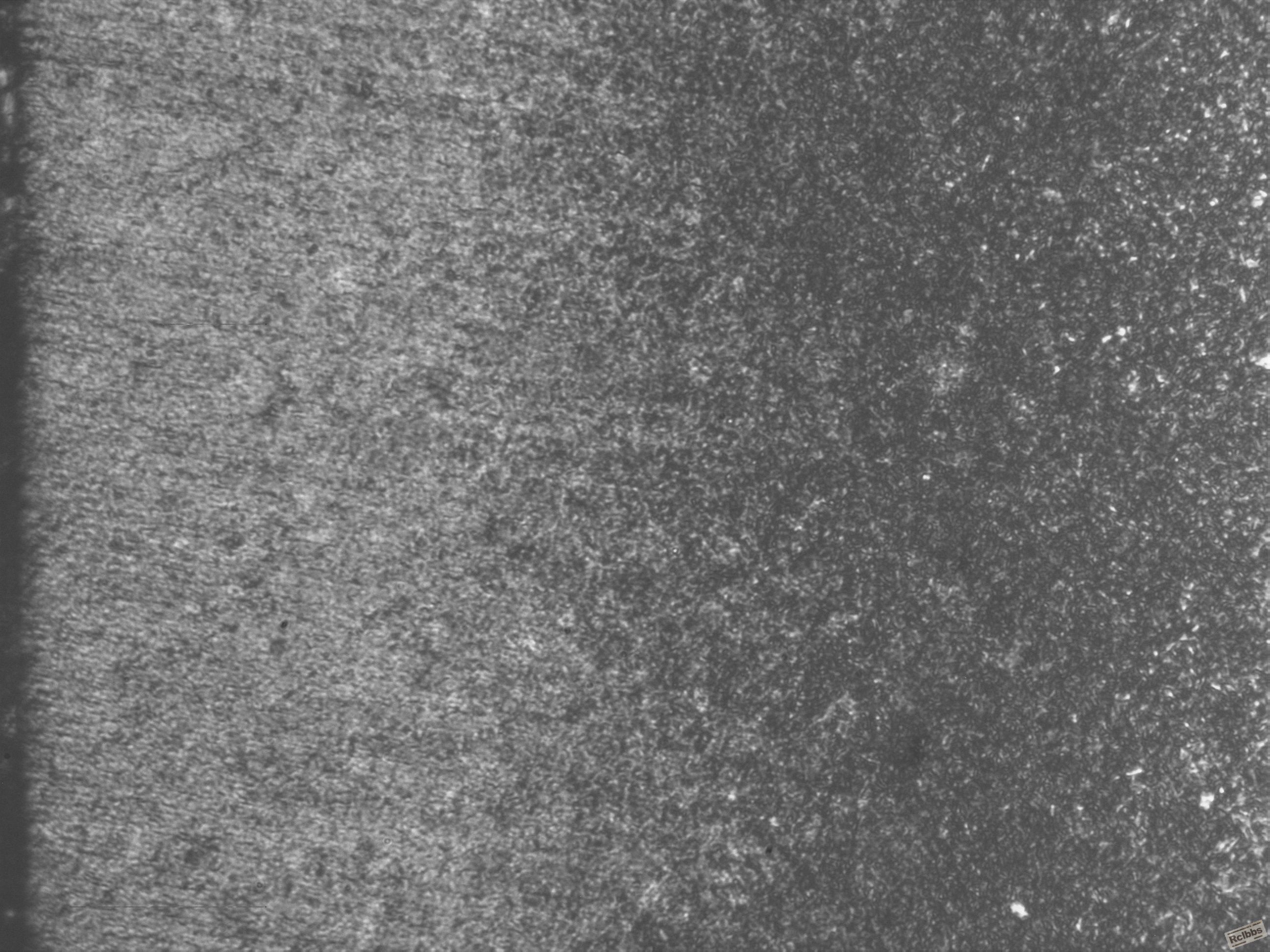

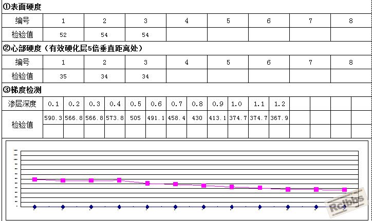

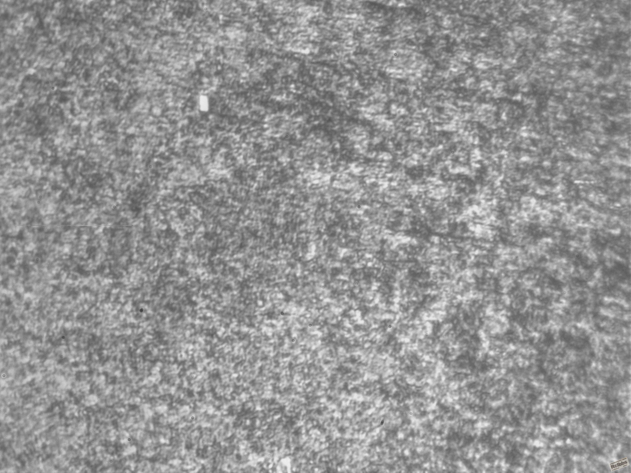

近日做了一些20CrMnTi的空心圆柱体,客户要求表面硬度HRC58-63,心部硬度HRC28-35,但生产的结果不尽人意,现在将硬度和金相检测结果贴上,请大家指教。
先上图
硬度检验结果
金相
100X渗碳层
100X心部
500X渗碳层
500X心部
根据硬度由于产品对变形量的要求较高,采用了碳氮共渗降温淬火的工艺,并把油温升到了100度(好富顿G油)。
现在的疑惑是:
1、表面硬度为何不均匀,部分能达到HRC58-63,部分只有HRC52-55,这部分硬度不足的放盐浴炉重新淬火也不能提高硬度?
2、渗层表面是否碳浓度不够?心部包含有哪些组织?

碳氮共渗工艺有问题,应该是表面碳氮浓度不够。心部硬度28-35HRC,心部组织就是马氏体+贝氏体+铁素体组织。

淬火冷却是否均匀?心部组织为回火索氏体+铁素体

从表中看,有效硬化层才0.4左右,是不是太浅了点?
是否可以先900渗碳,然后860再碳氮共渗,然后再810淬火呢?

冷速不够,不是淬火组织
签到天数: 2194 天
发表于 2015-5-13 21:57:55 | 显示全部楼层
表面图片不怎么清晰,表面渗碳马氏体500x都不明显,是否为了达到心部硬度,回火温度过高,但是重新淬火也不行,就让人费解了。

我也怀疑是表面碳浓度不足造成,具体工艺是:860度碳氮共渗,强渗6小时,碳势1.0,扩散1.5小时,碳势0.8,降温到810度保温30分钟,淬火,整个过程都通入氨气。

因为检测HRC,我一般要求硬化层在0.6-0.9之间硬度检测,在0.4-0.7一般检测HV。你的检测结果不知道,所以你工艺调试,不能给你建议。空心产品硬度检测本身就有偏差。但是,根据你的报告来看,金相不错。碳势调到1.05或者1.1也可以。氨气按1%-3%通入?心部硬度28-35HRC,心部组织就是马氏体+贝氏体+铁素体组织。由于技术要求决定心部组织。

我没有仔细看,你已经提供硬化层深度了,大概有0.42mm/550HV。氨气流量有点多,最好按通入气体量的2%,主要硬化层太浅造成硬度低。增加时间。

你那个表面硬度太低了才590,是否能把淬火温度提高点

你这个东西,工艺中强渗碳势太低了,跟不上扩散的步伐,楼主的硬化层0.4左右,检验方式应该由HV或者hr15n检测,楼主不防试试860*7.5h*1.1,810淬火

多用炉生产,现在改用1.2碳势强渗,1.0扩散,820淬火,表面硬度提上来了,但心部硬度却高了。
疑惑的是原工艺的扩散碳势,理论上来说,0.8的碳势应该足以达到HRC60以上了。
