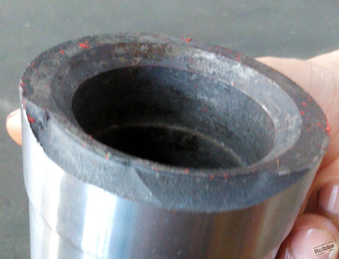

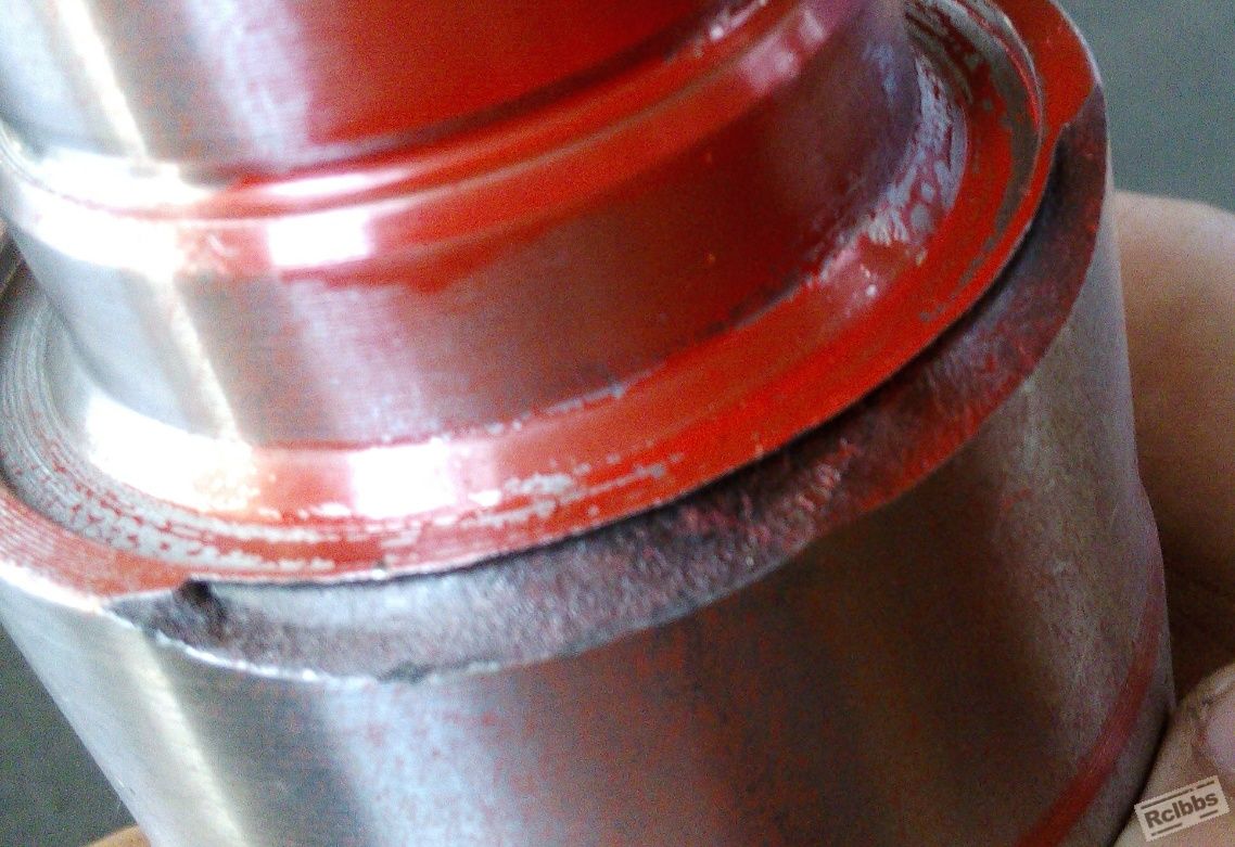

看下裂纹处金相就明白了,还不知道你淬火加热温度呢。
 楼主| 发表于 2015-5-12 13:16:09 | 显示全部楼层
前面有一张金相图,边缘全脱碳比较严重
 楼主| 发表于 2015-5-14 16:56:23 | 显示全部楼层
这两张图片是承接上两张图片(一张金相图片、一张顶部开裂图片),该3个产品为同批量比较典型的开裂情况
