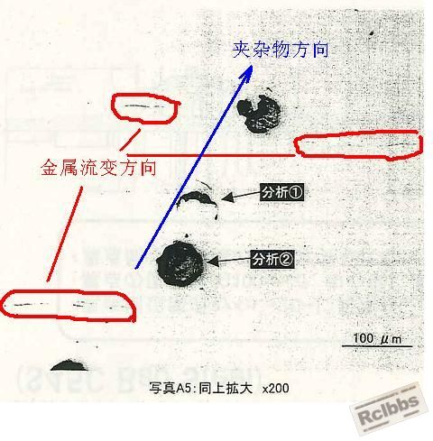

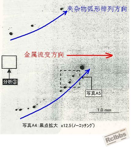

发表于 2015-5-12 23:48:19 | 显示全部楼层
与变形方向不一致的弧形排列,不是夹杂物,
同意你的观点,现在客户硬要说是DS类夹杂,我们这边重新抛光又没找到这些东西,好纠结。
