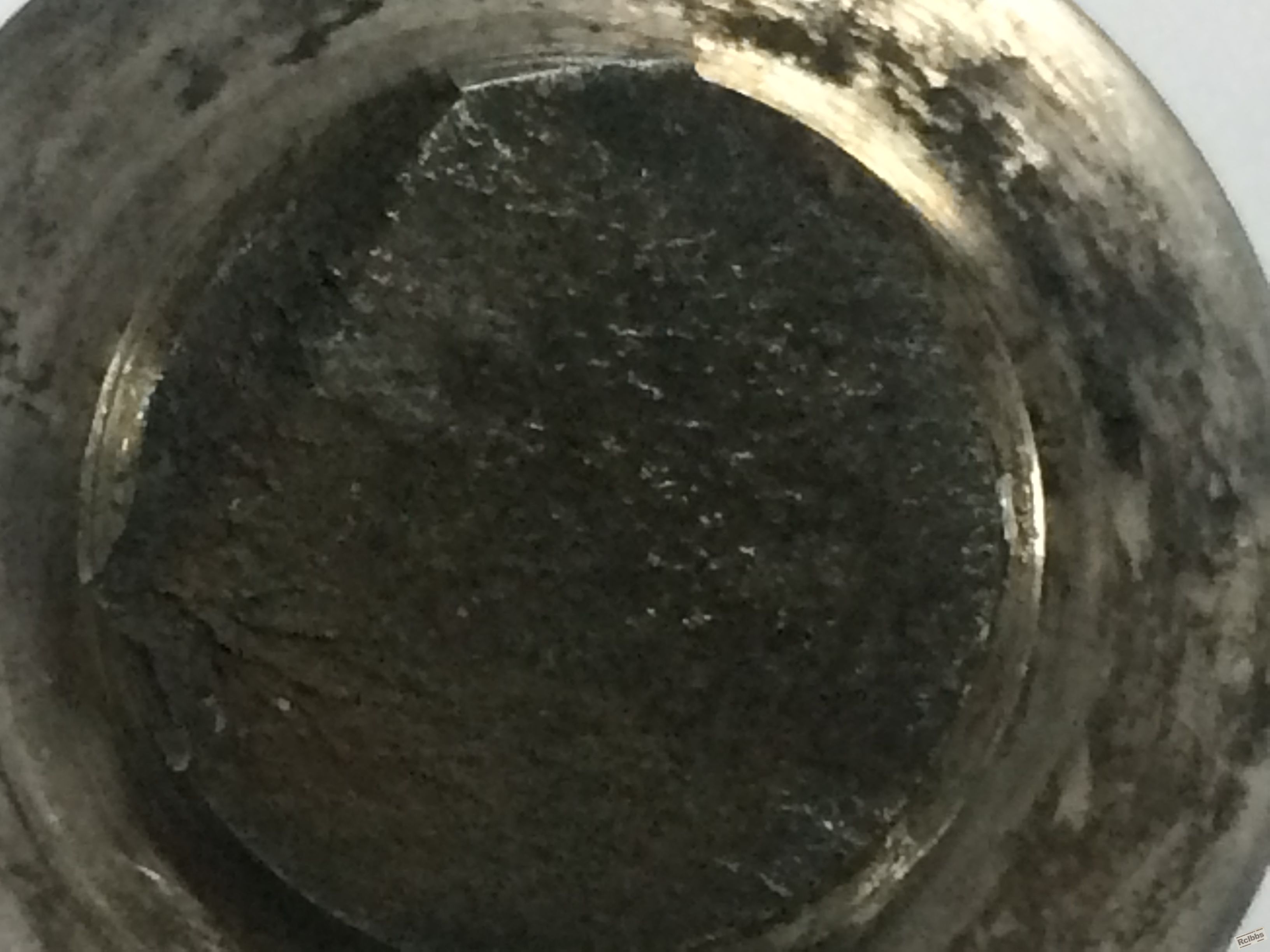

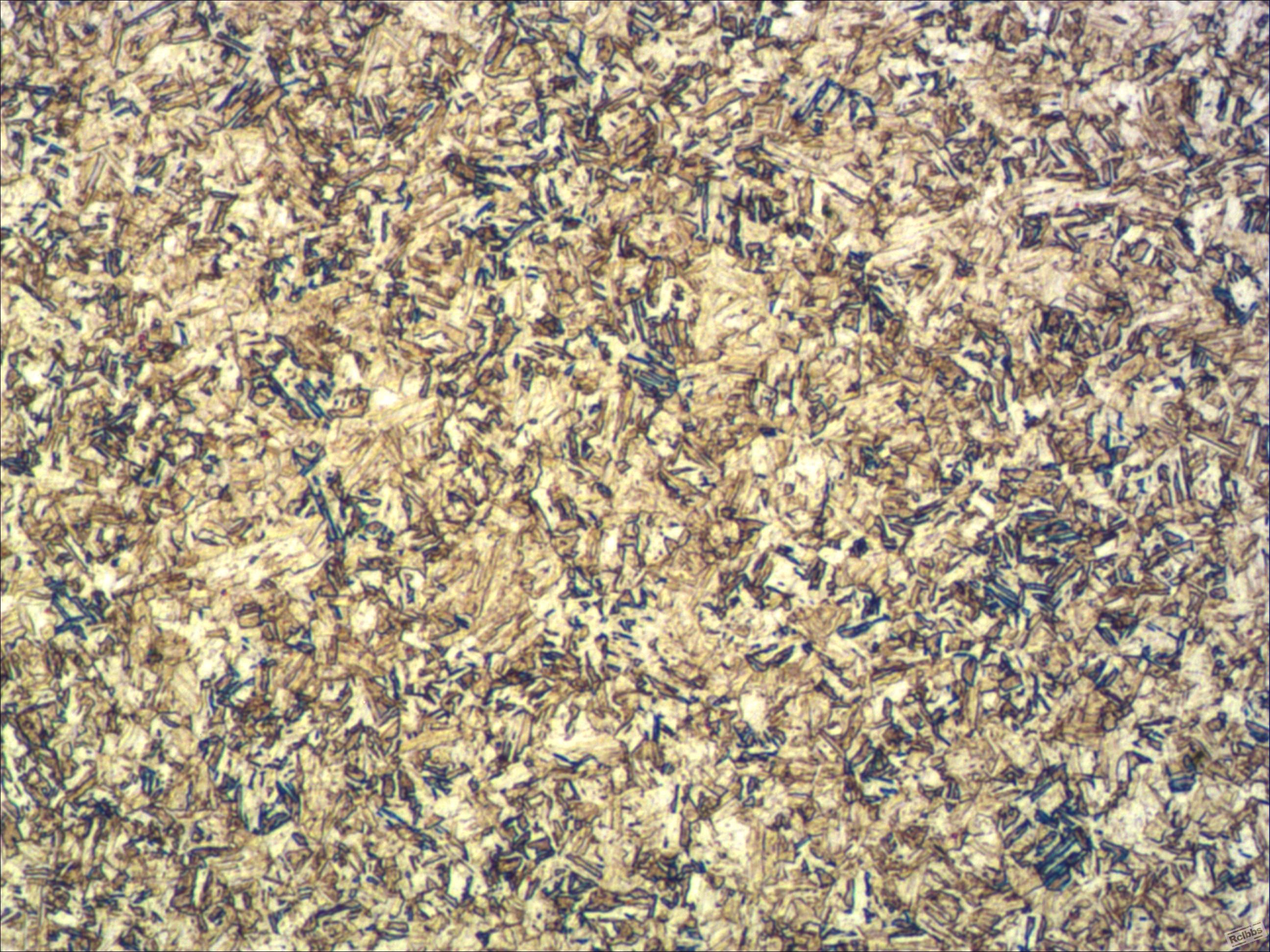

材料630(17-4PH)规格Φ32mm 经过H900的时效处理   使用时发生断裂  请各位大神分析看看断裂原因

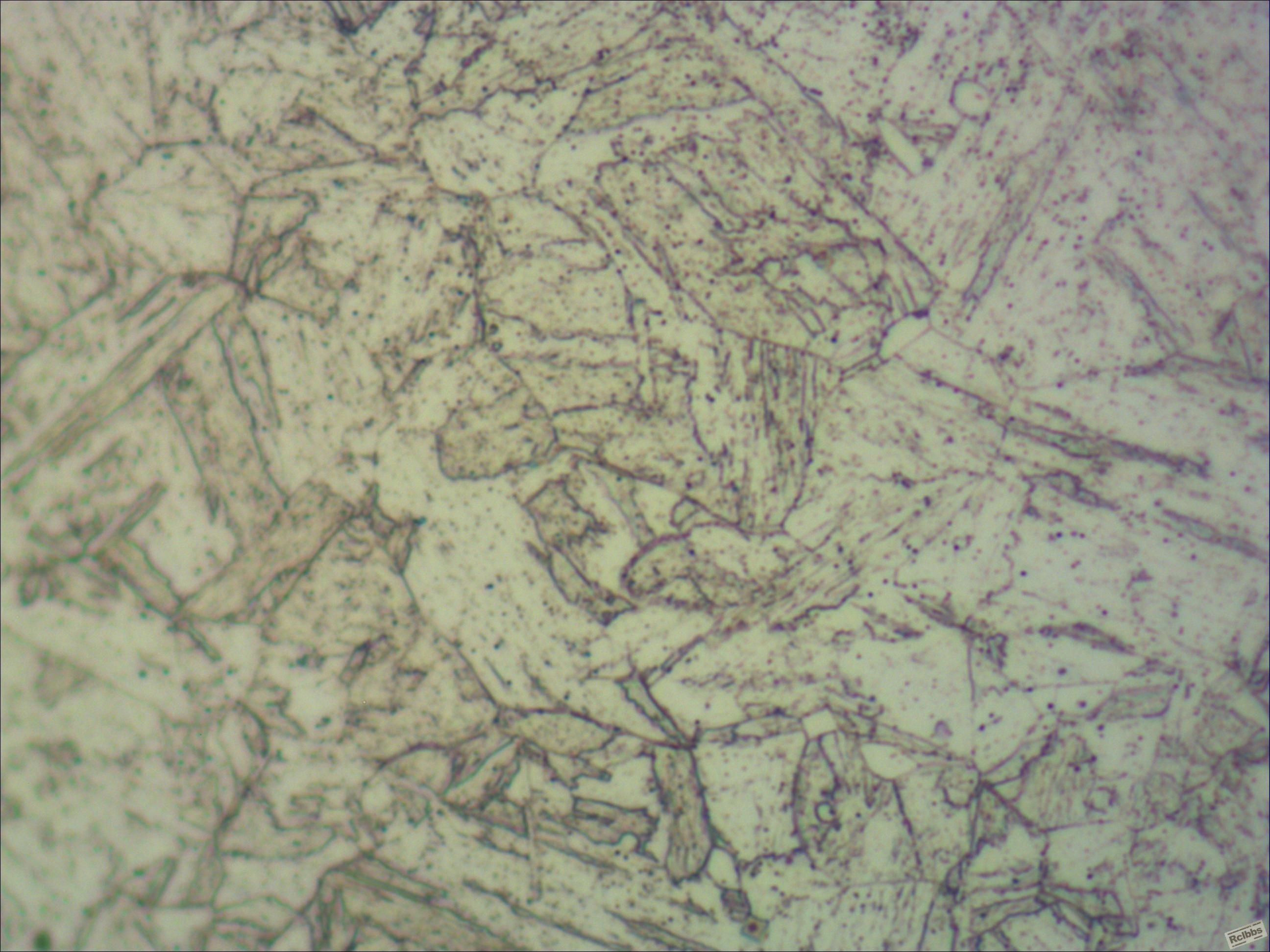

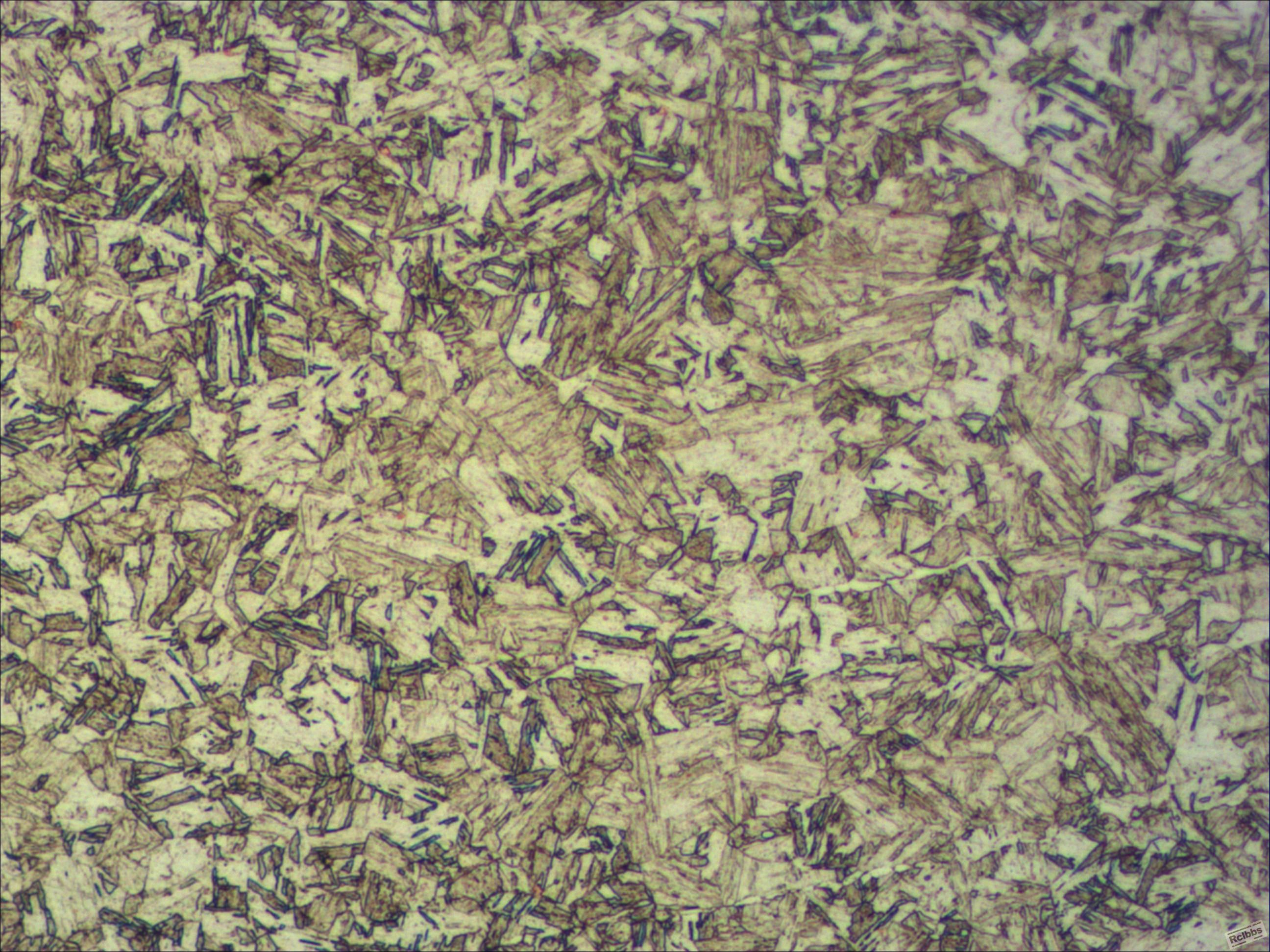

后续补上金相图片来自圈子: 金相组织联盟
横向 50X
横向 50X
横向 500X
横向 500X
纵向 100X
纵向 100X

发表于 2015-5-13 00:00:06 | 显示全部楼层
如果你能确认那些白色斑点不是污染造成的,断裂原因就是氢脆
 楼主| 发表于 2015-5-13 09:25:31 | 显示全部楼层
可能是照片没有拍好   观察实物那些白点很明显是未断裂时 金属间相互摩擦形成的。
发表于 2015-5-13 10:31:27 | 显示全部楼层
                   断口怎么这么黑?
 楼主| 发表于 2015-5-13 11:44:04 | 显示全部楼层
zhzhuihuo 发表于 2015-5-13 10:31
断口怎么这么黑?
上面有油污  有疲劳的迹象吗?
发表于 2015-5-13 12:44:33 | 显示全部楼层
zhang_wen 发表于 2015-5-13 11:44
上面有油污  有疲劳的迹象吗?
我觉得还是先洗干净吧

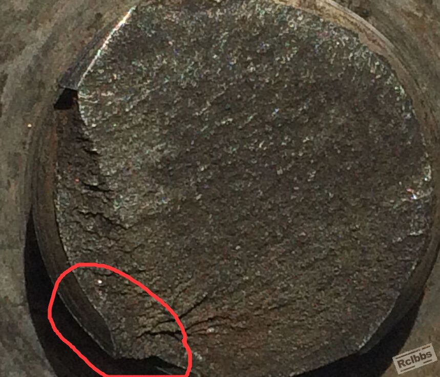

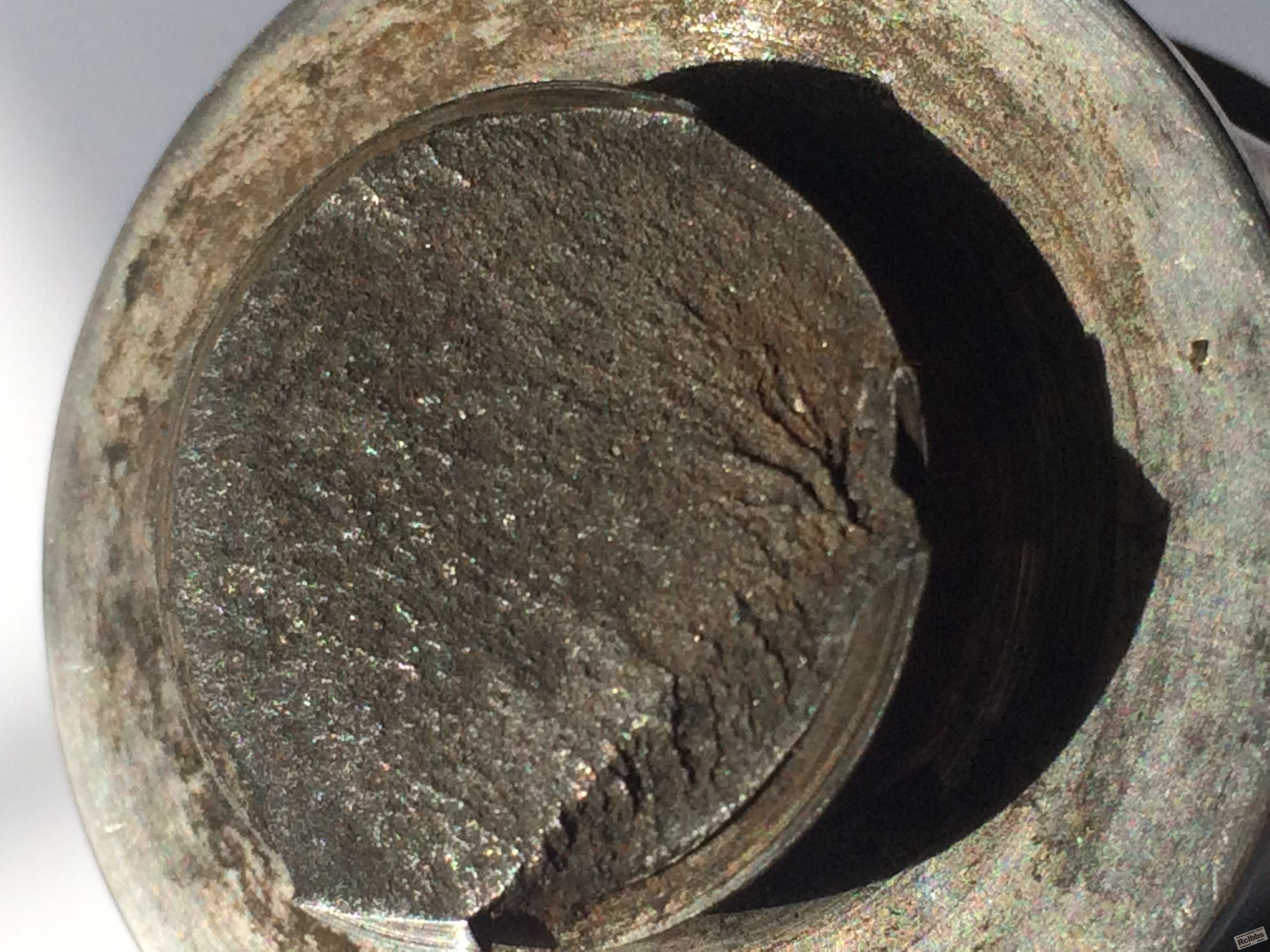

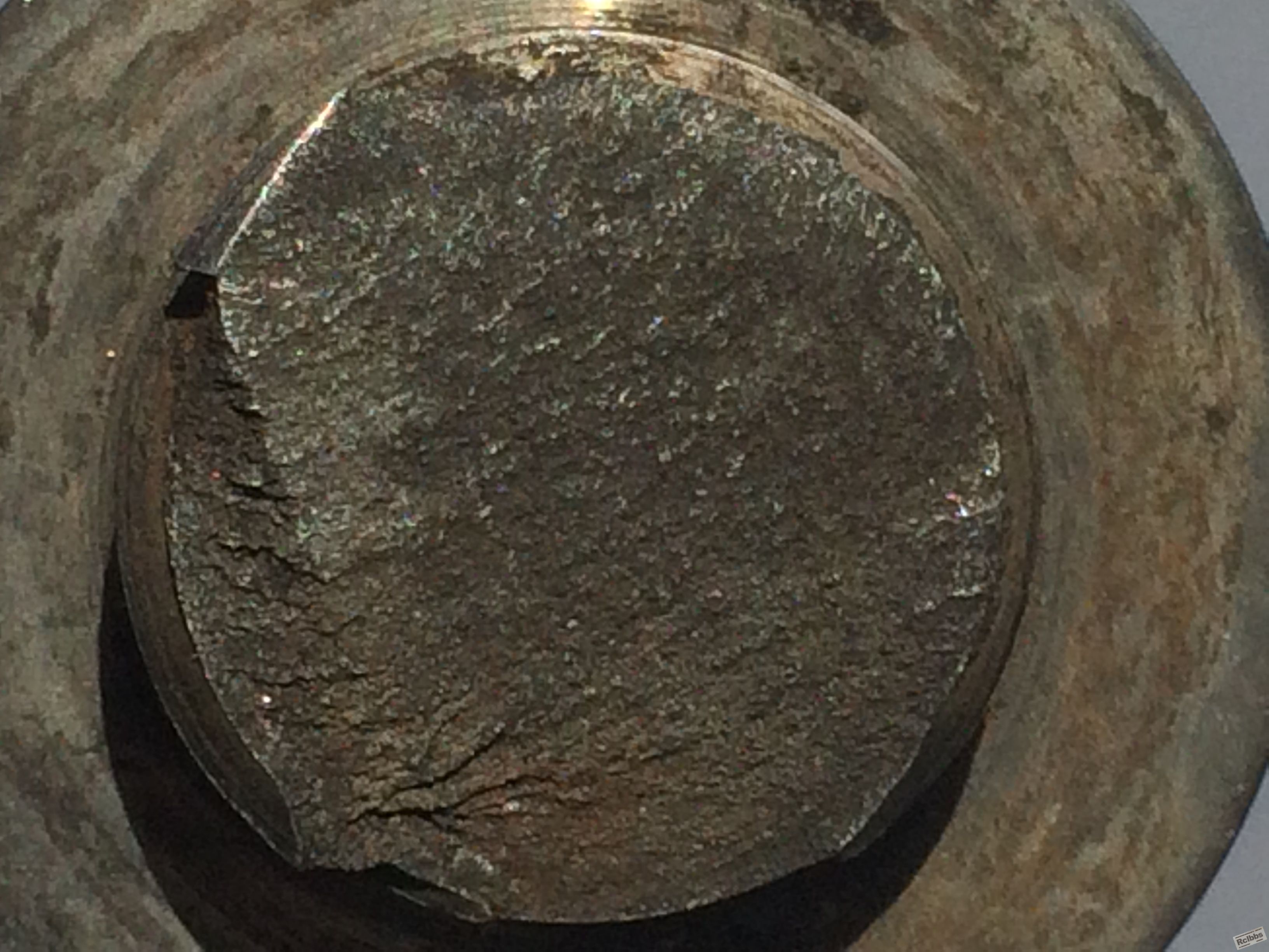

 楼主| 发表于 2015-5-13 15:44:15 | 显示全部楼层
上面有油污  有疲劳的迹象吗?
再帮忙看一看    这次应该可以看清了
签到天数: 128 天
发表于 2015-5-13 18:40:22 | 显示全部楼层
新发的图片上看清了是白点,氢脆断裂。
签到天数: 128 天
发表于 2015-5-13 18:44:21 | 显示全部楼层
在断口学中没看到过这种说法,你这是瞬时断裂,即使疲劳断裂也没有出现过这样的摩擦。
发表于 2015-5-15 10:51:27 | 显示全部楼层
这是个啥东西?螺栓吗 左下角那个突起位置是个什么结构?
 楼主| 发表于 2015-5-17 16:05:30 | 显示全部楼层
对的 是螺栓……个人感觉这里应该是裂源
 楼主| 发表于 2015-5-18 21:37:33 | 显示全部楼层
对的 是螺栓……个人感觉这里应该是裂源
签到天数: 531 天
发表于 2015-5-18 22:21:17 | 显示全部楼层
zhang_wen 发表于 2015-5-18 21:37
对的 是螺栓……个人感觉这里应该是裂源
对这个部位是“裂源”表示怀疑。
 楼主| 发表于 2015-5-19 13:13:47 | 显示全部楼层
cnszgong 发表于 2015-5-18 22:21
对这个部位是“裂源”表示怀疑。
那您的意见呢 求指教 谢谢
签到天数: 23 天
发表于 2015-5-19 13:56:22 | 显示全部楼层
应该把断裂情况介绍一下,还有螺栓全貌、断裂位置也应该有照片,你这个螺栓是装配时断裂吗,根据螺纹根部是尖角,应力集中明显,裂纹源有多处,周围很大一部分都是裂纹源
