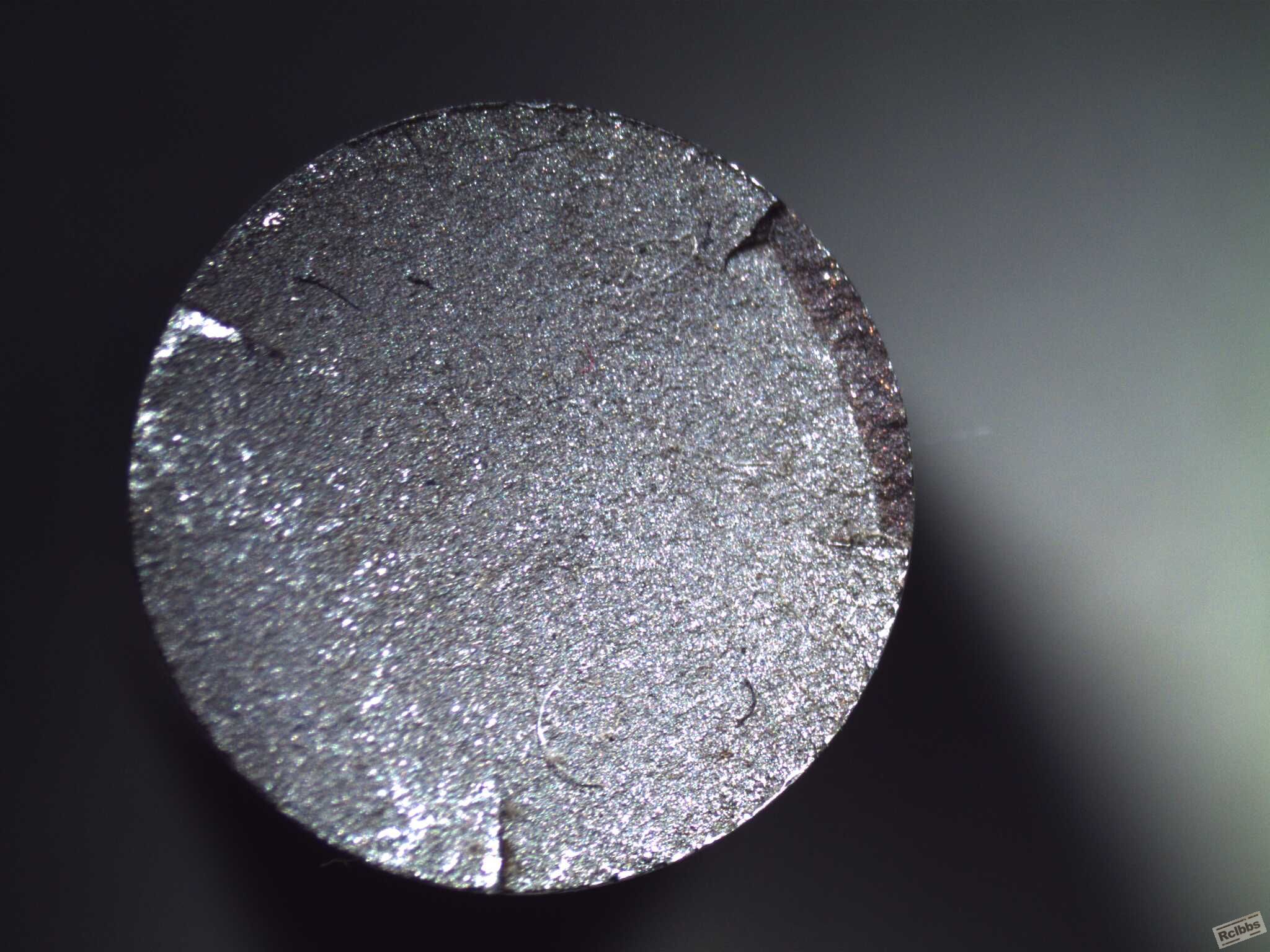

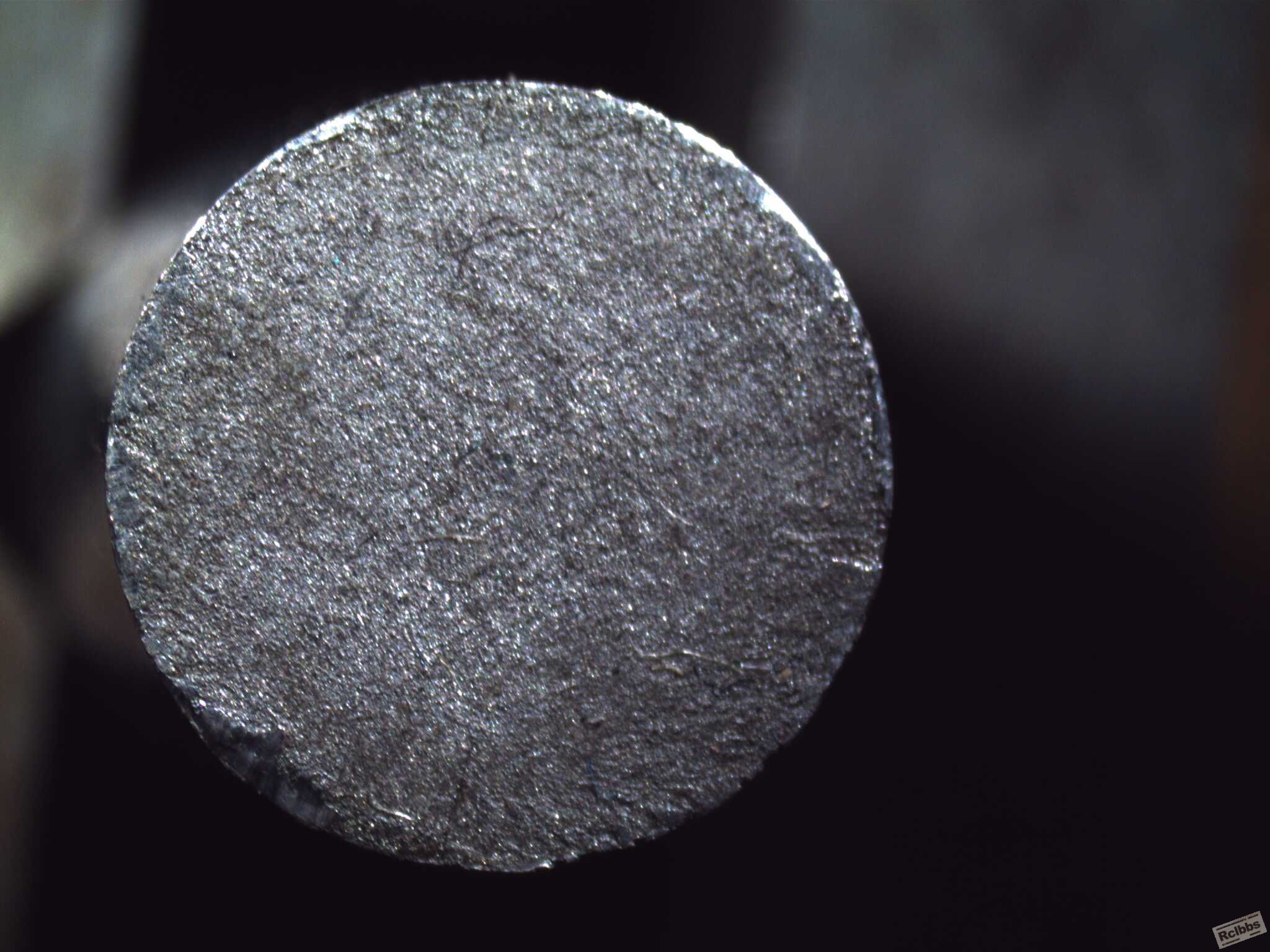

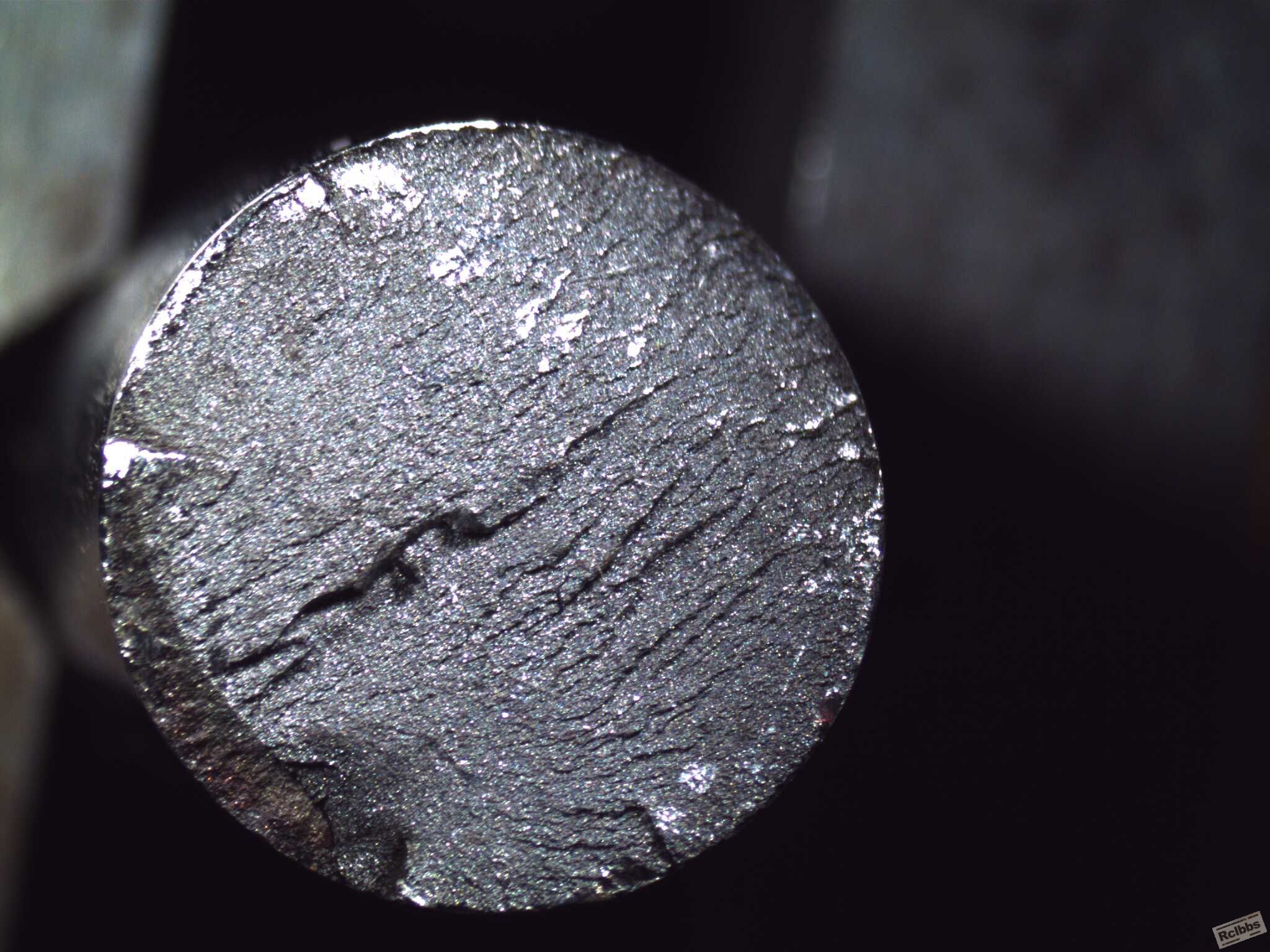

断裂三根,断口请帮忙分析。

第1、第2张照片,明显的,在使用前出现裂纹所致,断面色泽较深位置,氧化程度较重的部位为裂源部位。
第3张照片的另一半断口有哇?传上来看看。
另外,几乎没有用GCr15材料用于轴类的,你公司是例外。

断口上太多的白色斑点,请确认不是污染造成的。
