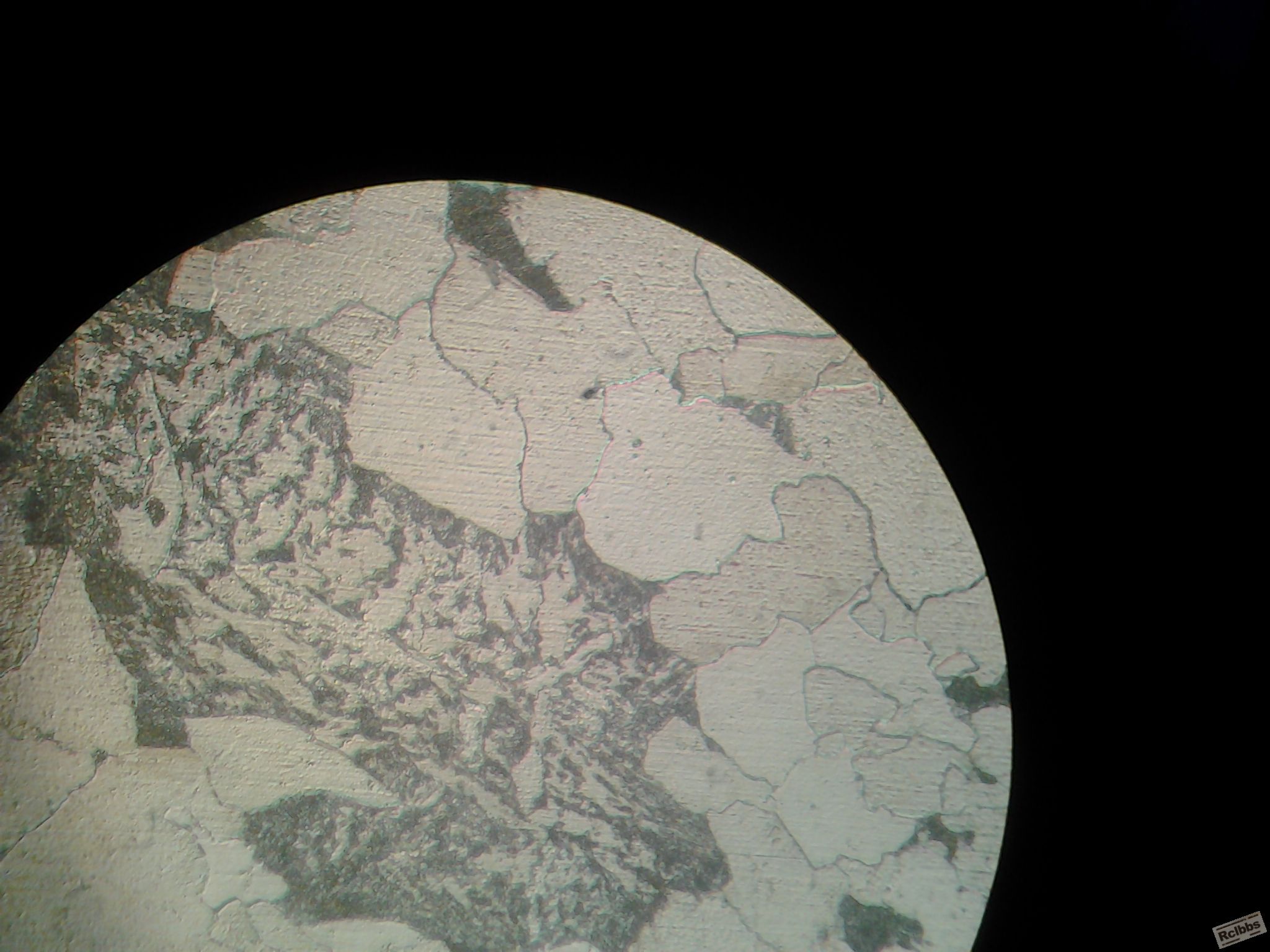

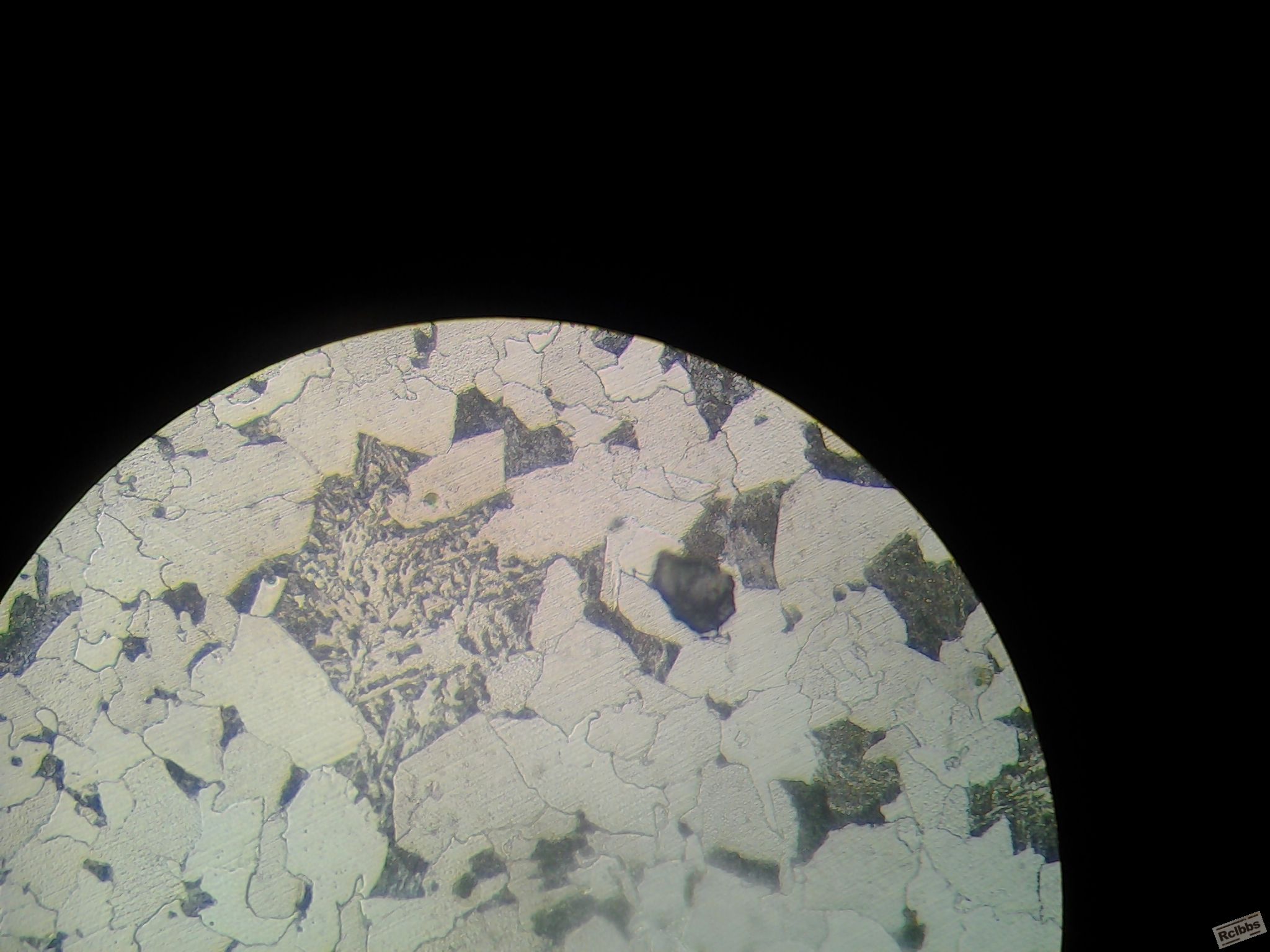

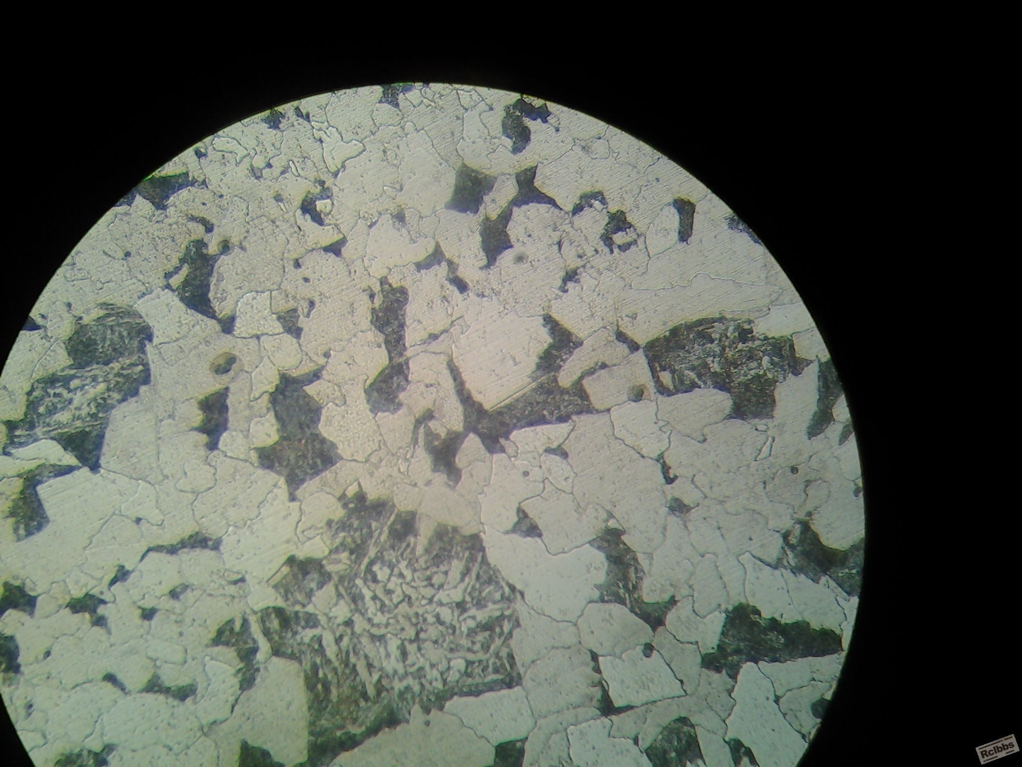

材质为12Cr1MoVG,帮忙看看金相
签到天数: 941 天
发表于 2015-5-12 18:48:11 | 显示全部楼层
粒B+S+F。
正常的组织。
签到天数: 941 天
发表于 2015-5-12 18:49:58 | 显示全部楼层
没回火?---------------------------------------------
签到天数: 253 天
 楼主| 发表于 2015-5-13 10:58:10 | 显示全部楼层
现场工人未按工艺执行,不清楚具体怎么烧的,只知道正火温度低了,找不到黄M
性能不正常,屈服590 抗拉620,延伸7.5,冲击高的130,低的18
袁工,P是不是太多了点
签到天数: 941 天
发表于 2015-5-13 23:04:49 | 显示全部楼层
性能不正常,屈服590 抗拉6 ...
我认为正火后没回火--------------------------------
签到天数: 253 天
 楼主| 发表于 2015-5-14 09:18:23 | 显示全部楼层
请教从哪里看出来没有回火?
签到天数: 941 天
发表于 2015-5-14 19:59:00 | 显示全部楼层
bsh543516227 发表于 2015-5-14 09:18
请教从哪里看出来没有回火?
建议你把这个样按工艺要求进行回火,再看看金相组织。
你会有所收获的。
签到天数: 15 天
发表于 2015-5-28 16:08:42 | 显示全部楼层
楼主,这个有没有100倍的,建议看一下。看上去如果正火了,好像温度不是太够。另外看上去如果是钢管的话回火就跟没有回火的是一样的。
签到天数: 253 天
 楼主| 发表于 2015-5-29 07:38:26 | 显示全部楼层
tongxing2008 发表于 2015-5-28 16:08
楼主,这个有没有100倍的,建议看一下。看上去如果正火了,好像温度不是太够。另外看上去如果是钢管的话回 ...
真专家,赞一个,的确是这样的,这个材料的耐热性太强了
发表于 2015-5-29 08:23:02 | 显示全部楼层
这材料贝氏体性能最好!你们工艺改下,正火快冷,再回火
签到天数: 13 天
发表于 2015-6-17 17:56:12 | 显示全部楼层
是用于电站受热面管吗?
