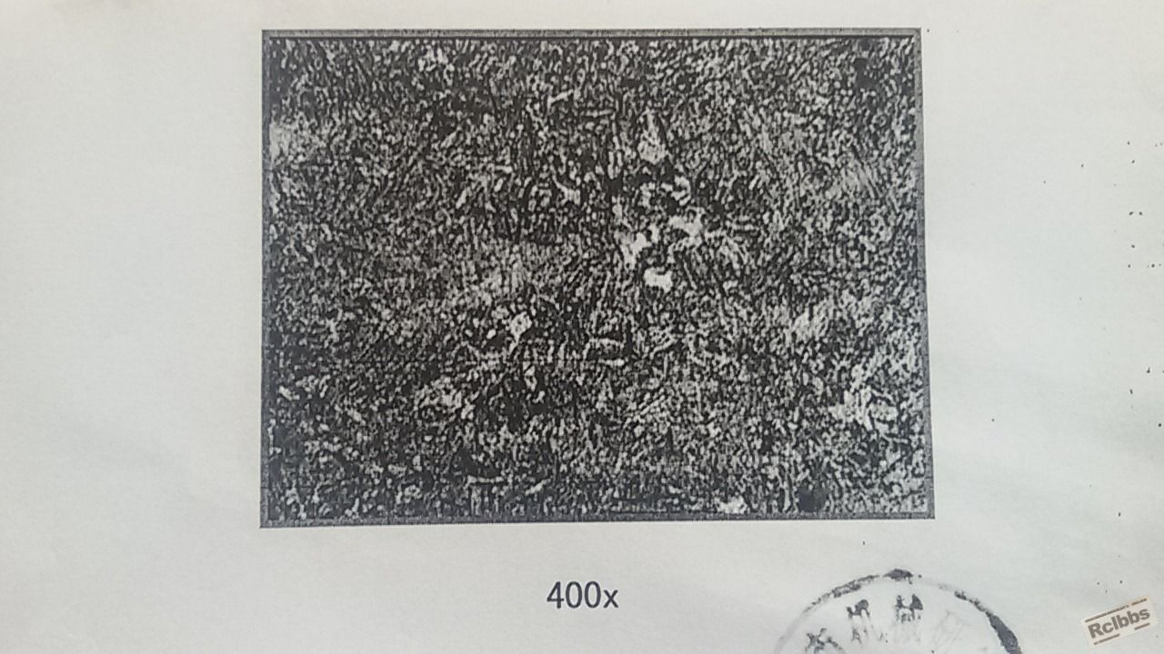

我们工厂一个产品,为钩子,35CrMo 850镀淬火 390回火,硬度HRC39-43 做金相分析为索氏体+游离的铁素体,按照这个温度回火,金相不应该是回火屈氏体吗 求解答
这就是我们的金相图

没看见屈氏体,是不是还有贝氏体呢?多大的零件?

热处理跑温了
 楼主| 发表于 2015-6-2 19:20:18 | 显示全部楼层
前几天我们在TUV那里又重新检测了一下,以上工艺所得金相组织为回火托氏体,也就是屈氏体,这样就对了吧  热处理跑温了 这是什么意思

从金相结果看,你们金相的连索氏体和回火索氏体的概念还没吃透。索氏体是细珠光体,回火索氏体是由淬火马氏体转变而来,既然是淬火+回火了,结合硬度,也应当写成回火索氏体+游离铁素体才对,如果就写索氏体那说明你热处理的冷却速度不够,如铁素体是块状的说明你保温不足
