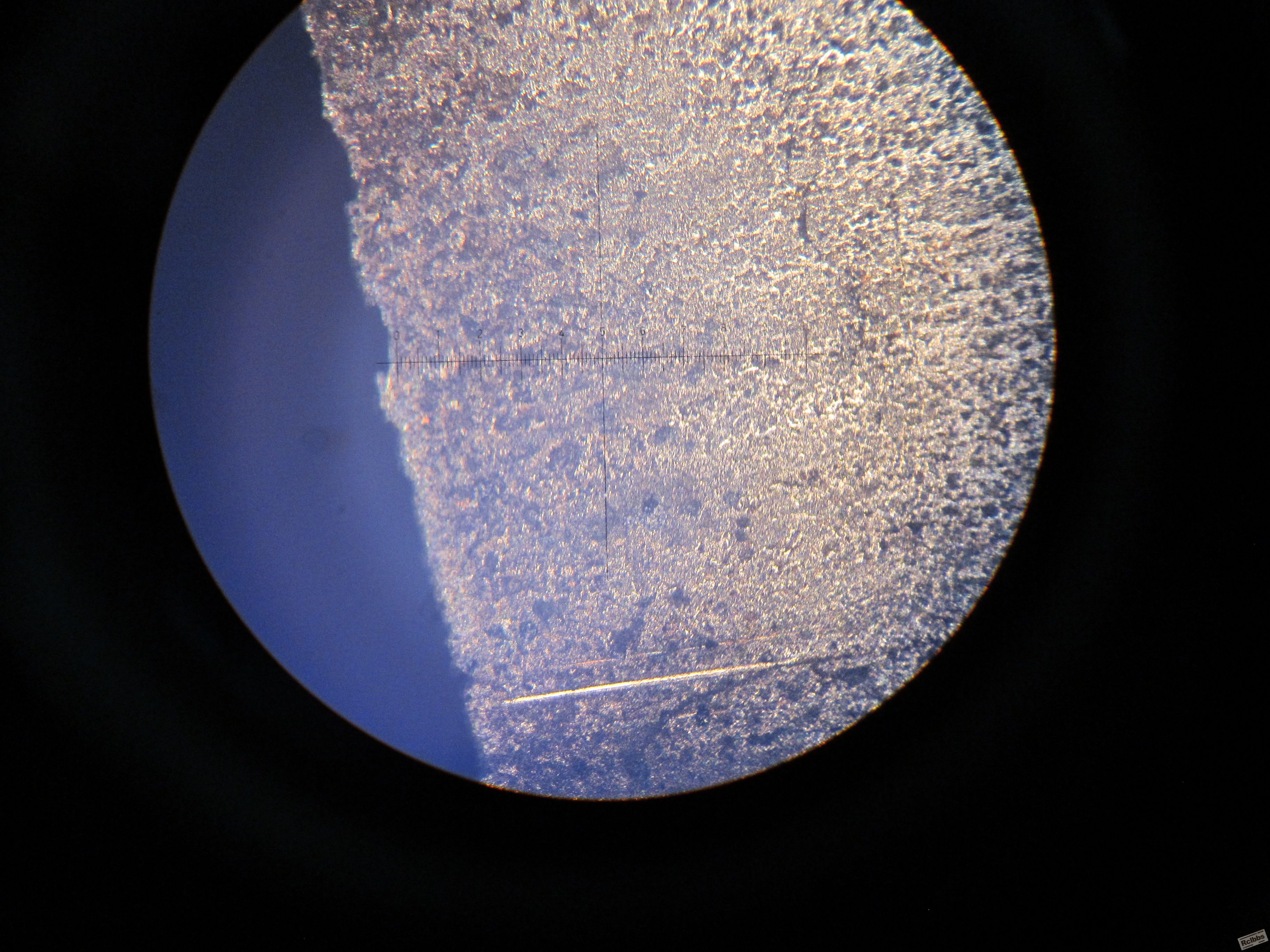

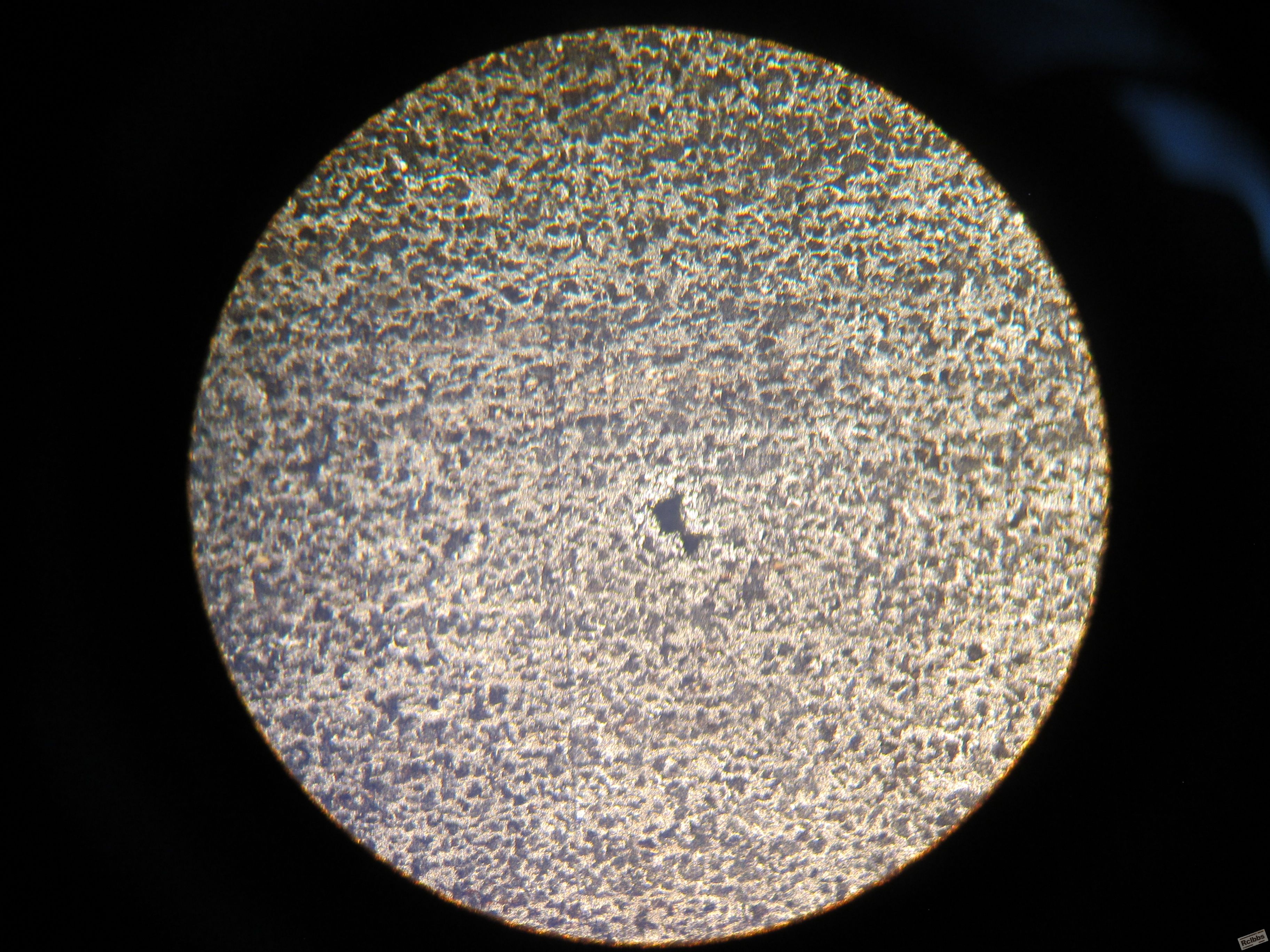

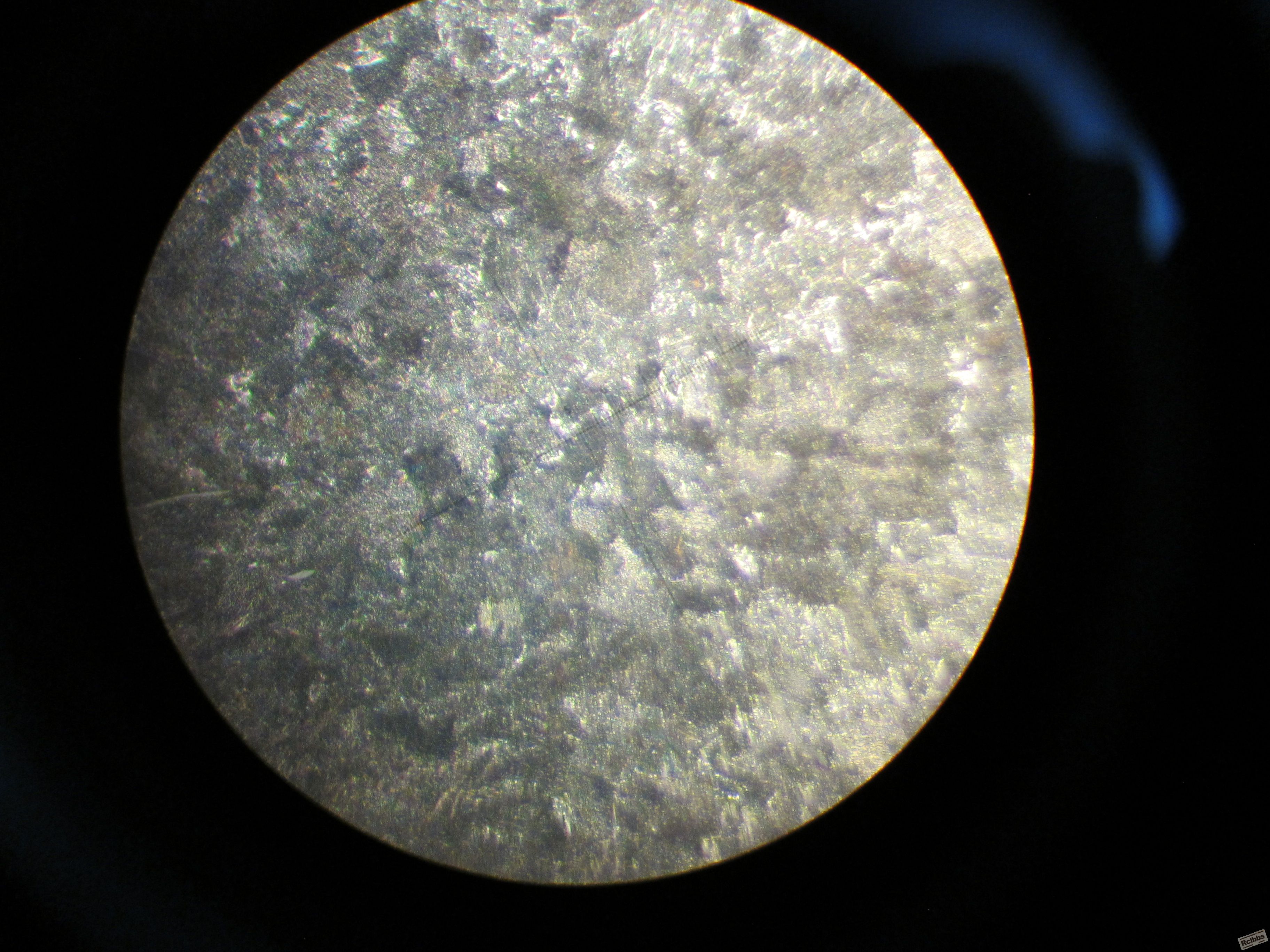

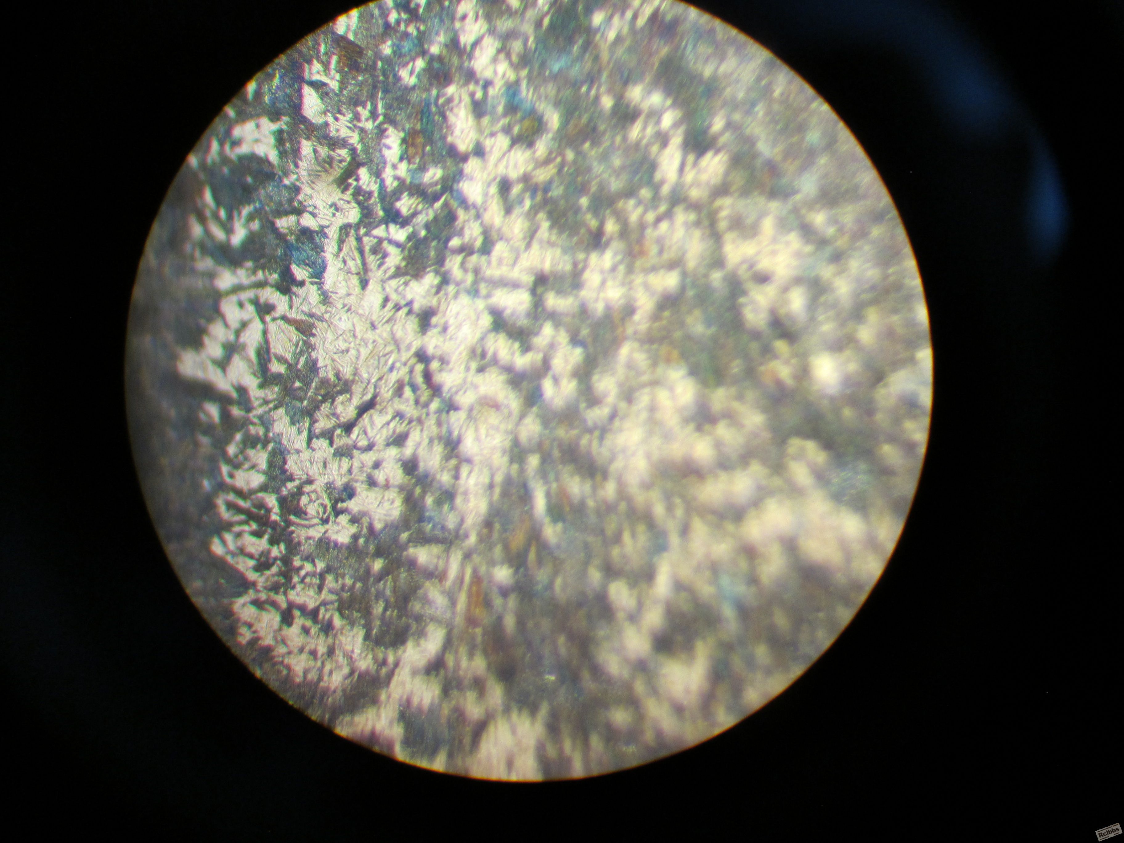

请教渗碳空冷后渗碳层组织是否为马氏体+残奥+贝氏体吗?渗碳空冷后高回是索氏体+贝氏体吗?还是其它什么组织,铁素体有点不像。

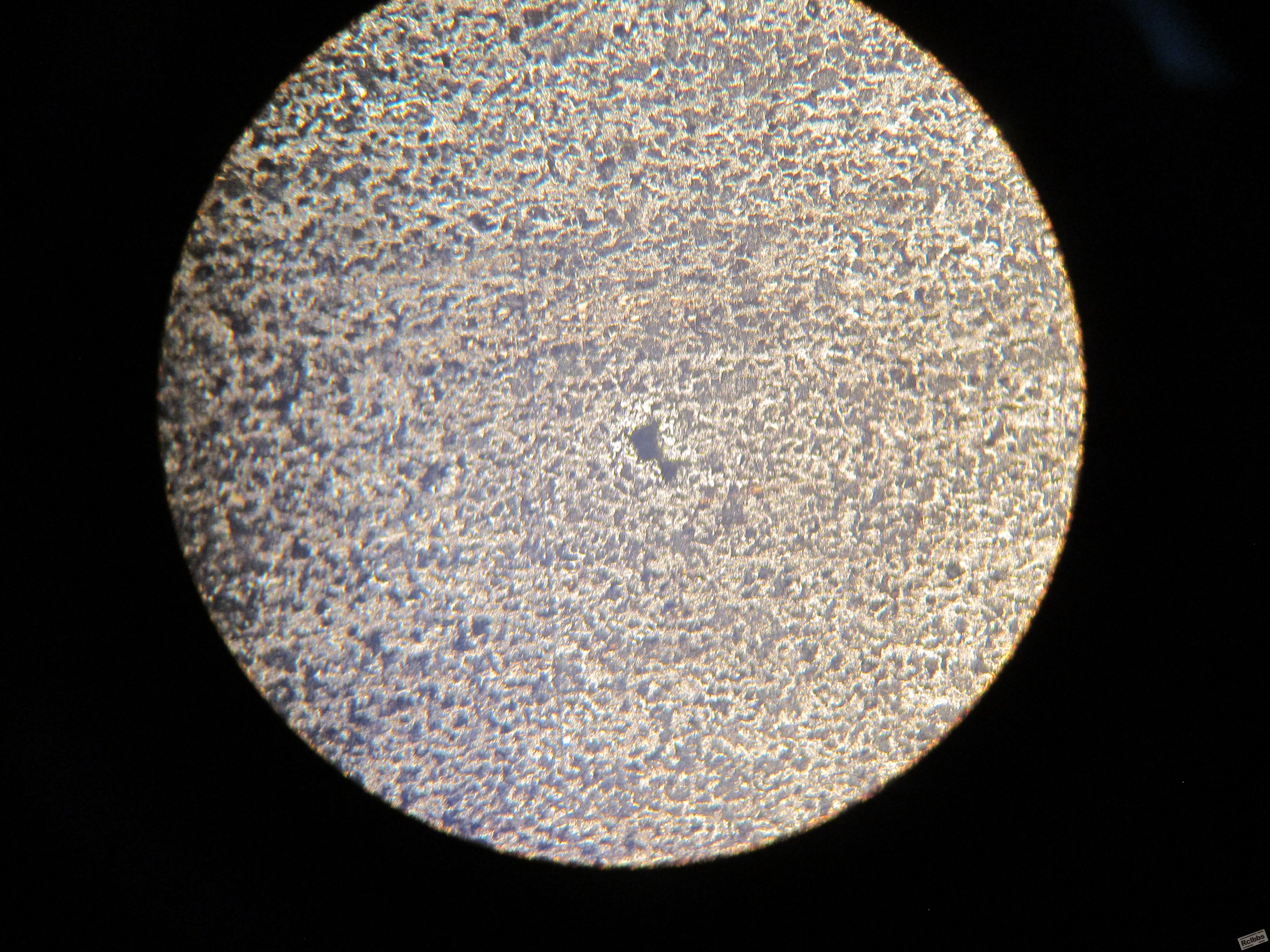

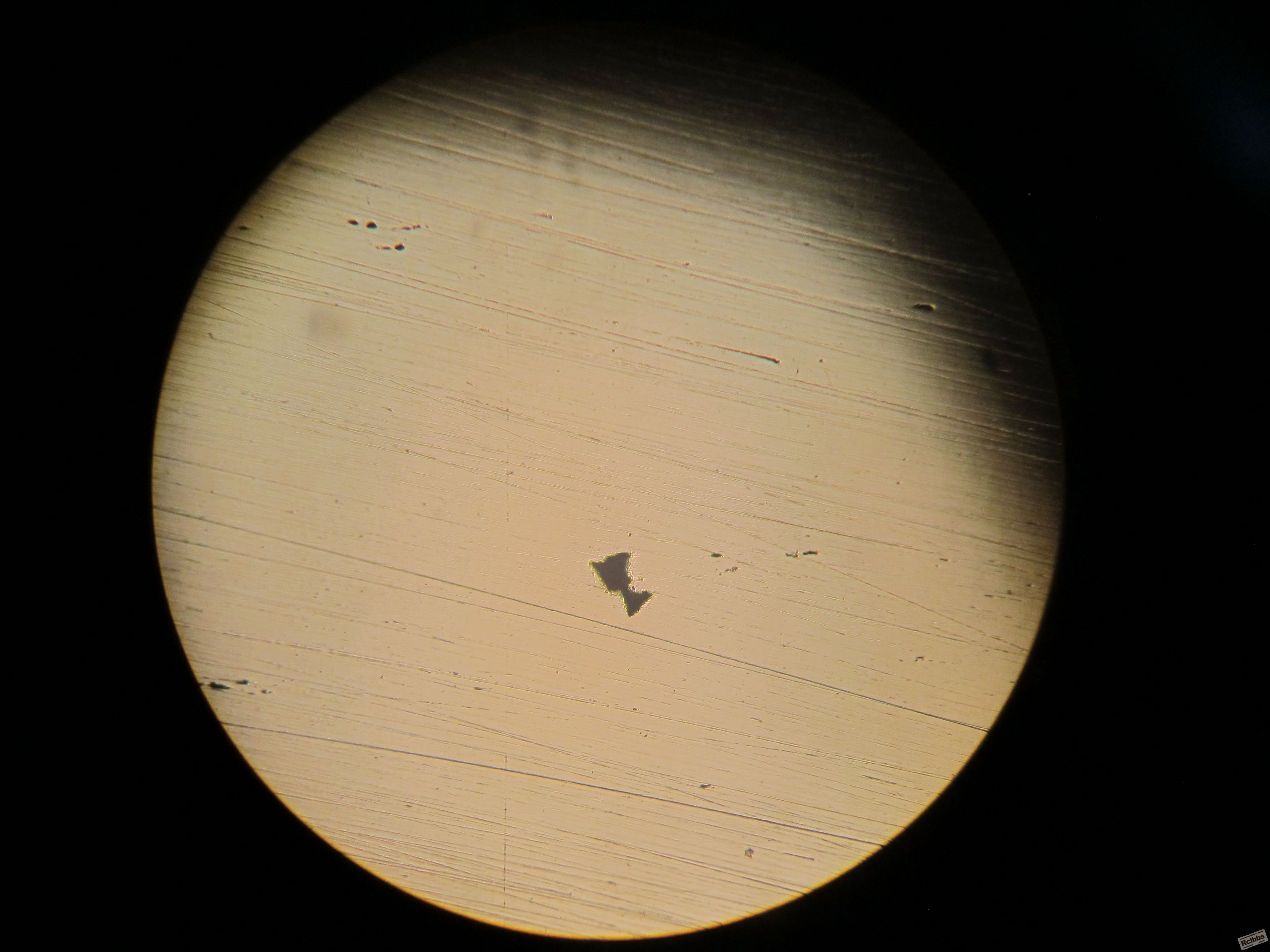

大家觉得哪是怎样的夹杂?还是孔洞。
渗碳空冷中心100X 夹杂.JPG 渗碳空冷中心100X 夹杂 2.JPG 渗碳高回 500X.JPG 渗碳空冷渗碳层500X.JPG 渗碳空冷100X.JPG
签到天数: 128 天
发表于 2015-5-12 23:05:35 | 显示全部楼层
检查孔洞不应该腐蚀
签到天数: 16 天
发表于 2015-5-14 11:24:34 | 显示全部楼层
个人感觉不像孔洞,孔洞的话腐蚀后会多多少少有水迹
签到天数: 128 天
发表于 2015-5-14 22:48:45 | 显示全部楼层
倍数低了看不到贝氏体
发表于 2015-5-15 08:05:57 | 显示全部楼层
放在高倍下观察,夹杂可以看到类似象组织的图像。我自己的看法,不知对不对啊。。。请专家指正。
发表于 2015-5-15 08:26:39 | 显示全部楼层

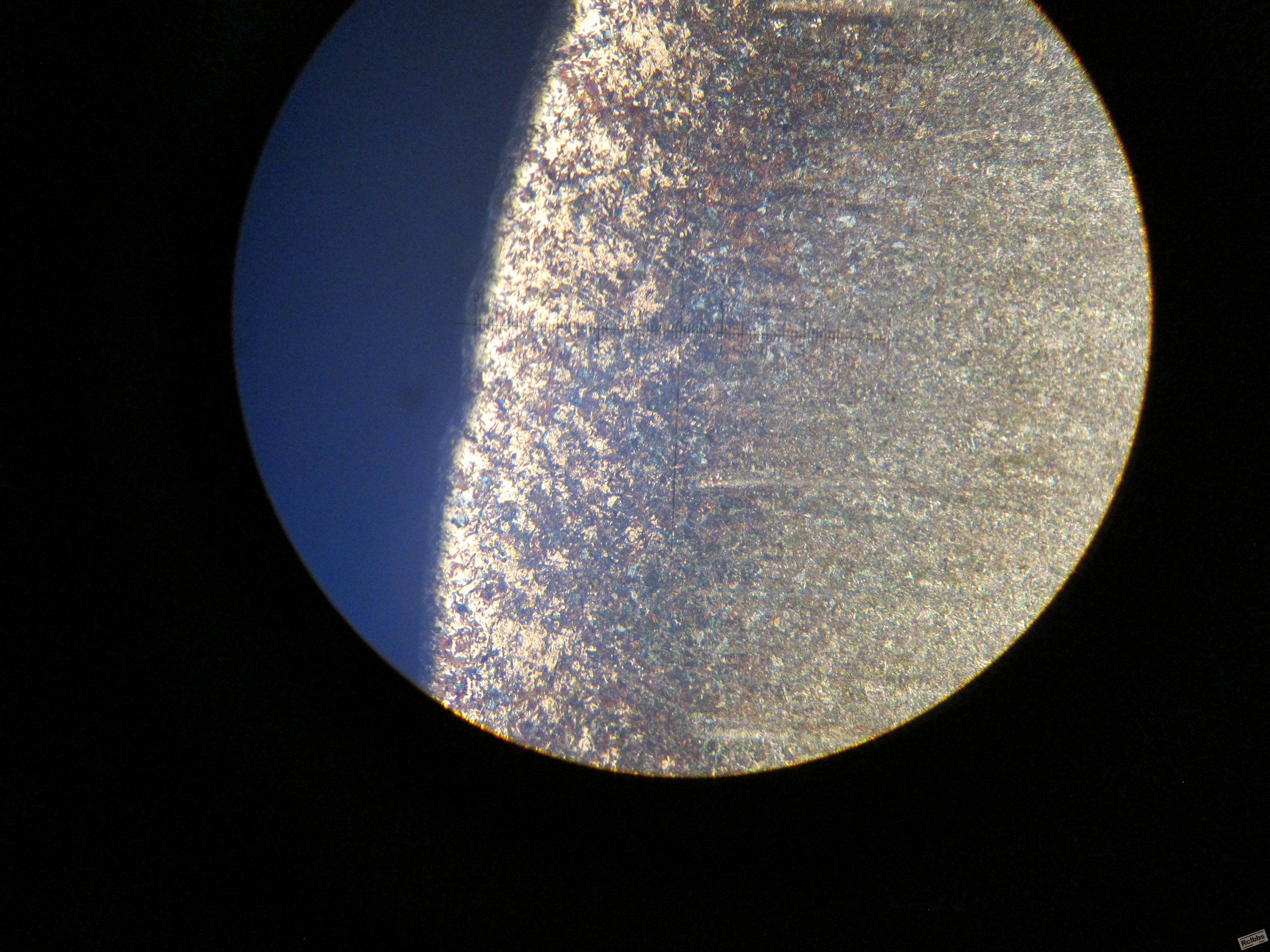

渗碳处理,边缘怎会出现白亮层?工作中也曾碰到这种情况。
签到天数: 521 天
 楼主| 发表于 2015-5-15 21:44:46 | 显示全部楼层
试样退火态观察金相,没刷涂料,脱碳
签到天数: 521 天
 楼主| 发表于 2015-5-15 21:46:52 | 显示全部楼层
fengyonghe 发表于 2015-5-12 23:05
检查孔洞不应该腐蚀
发表于 2015-5-16 09:35:41 | 显示全部楼层
硫化物夹杂吧,这个东西要做实验才知道
签到天数: 128 天
发表于 2015-5-16 15:37:56 | 显示全部楼层
这种情况用暗场观察即可明确判断
签到天数: 521 天
 楼主| 发表于 2015-5-16 19:45:51 | 显示全部楼层
我通过调焦感觉就像个氧化物,中间空的,感觉到有一定深度
签到天数: 2194 天
发表于 2015-5-16 20:18:23 | 显示全部楼层
可以往缩孔方面考虑,夹杂的话中间不是空的,那是事实存在的另类相。
发表于 2015-5-18 14:43:39 | 显示全部楼层
上电镜能谱分析的准确
